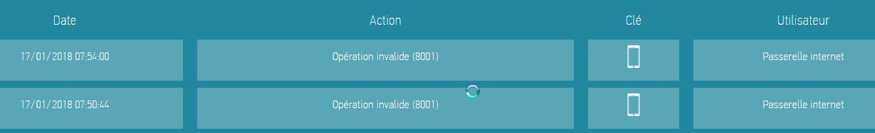

Depuis ce matin, je n'arrive pas a fermer ma serrure connecté en passant par le site.
(mon fils n'a pas pu fermer la serrure avec son téléphone)
j'ai une erreur "Communication impossible avec le serveur.Veuillez vérifier votre connexion Internet" ou bien "Echec de la connexion avec la gateway" suivant le moment.
POuvez vous m'aider ?

    Bonjour Stéphane,
    Avez-vous récemment changé de mot de passe?
    Pouvez-vous me transférer un impr écran lorsque vous avez ce message?

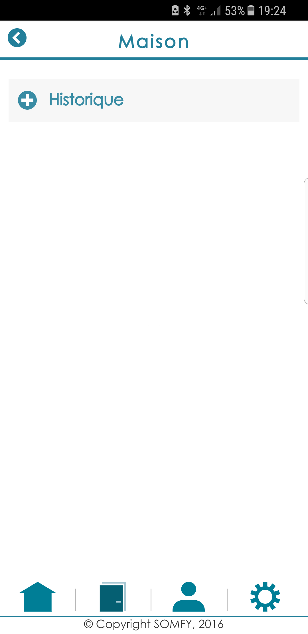

    Bon me voilà à nouveau pour à peu près le même probleme .... Mais cette fois, c'est mon téléphone (l'admin donc) qui me dit "Les droits d'accès ne sont pas valide"...
    Par contre, aucun soucis par le web (sur le même téléphone)
    je pense que l'application stock quelque part sans forcement bien la rafraîchir.
    j'ai essayé d'effacer les données et le cache de l'application. De forcer un arrêt. mais rien ne fonctionne.
    j’hésite a virer mon compte par le site et le refaire comme je suis l'administrateur.
    Avez Vous une Idée ?
    Ah oui, et j'ai débranché ma passerelle wifi pour que la serrure bascule en bluetooth... sans succés pour moi
    Merci à tous

    Bonjour Stephane,
    Essayez de supprimer l'application Ma Serrure Connectée de votre téléphone puis de la réinstaller. Connectez-vous à nouveau, et l'application devrait fonctionner.
    Par contre ne pas supprimer votre compte de par le portail web, surtout si vous avez un Lecteur de Badge car tous vos badges seraient perdus.
    Merci de nous faire un retour après cette manipulation.

    Bon j'ai de nouveau le même probleme ... Sur tout mes téléphones !
    Je pensais que je me trompais de mot de passe mais ça ne semble pas être ça.
    L'application ne se connecte pas du tout a la serrure, on est viré en entrant dans l'application.
    Que puis je faire ?
