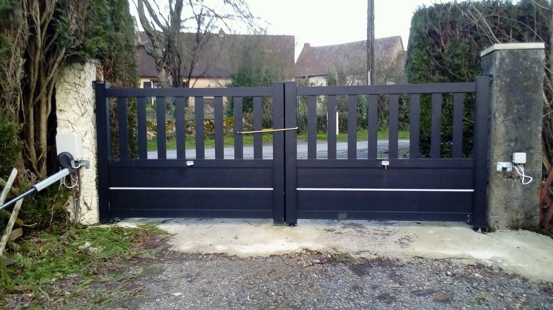

Je souhaite changer de motorisation ( mon actuelle étant défectueuse et passant son temps en sav... ) J'hésite entre une motorisation à vis ( exavia 500 ) et à bras ( evolvia 400 ) . Mon portail ( cf photo) est en alu semi ajouré mais il est fréquemment exposé au vent ( souvent par rafale ) . Mes anciens verrins déconnaient régulièrement à cause de cà d'ailleurs.
Mes battants font 1.75 m .

    dernier détail, votre portail semi ajouré n'offre que peu de prise au vent.
    Fixez bien les maoteurs sur les traverses milieu.

    Oui, plus de travail dans le sens ou pour un mécanisme à bras je vais devoir déplacer l'arrivée du cablage sur le pilier droit ( cf photo ) puisque le boitier est à l'emplacement du mécanisme. Avec un verrin cette manoeuvre est peut être évitable;
    Si je lis bien votre réponse, le mécanisme a verrin offre un meilleure résistance ? ou est-ce une mauvaise lecture de ma part ?
