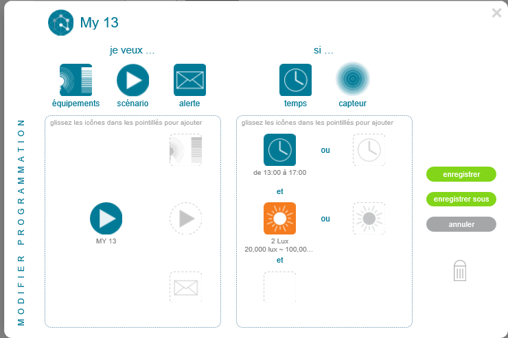

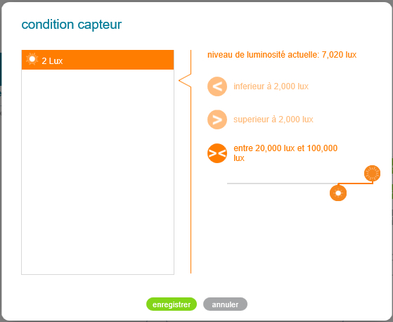

Bonjour. Ayant paramétré 1 volet pour qu'il passe en position "MY" entre 20 000 et 100 000 lux, le volet étant ouvert, lorsque la luminosité atteint les 20 000 lux il s'abaisse bien sur "MY", mais lorsque la luminosité tombe en dessous (des 20 000), ne devrait-il pas s'ouvrir de nouveau? Cordialement.

    Non ! Si vous voulez qu'il s'ouvre, il faut faire une deuxième smart. C'est malheureusement la limite de programmation des smarts !
