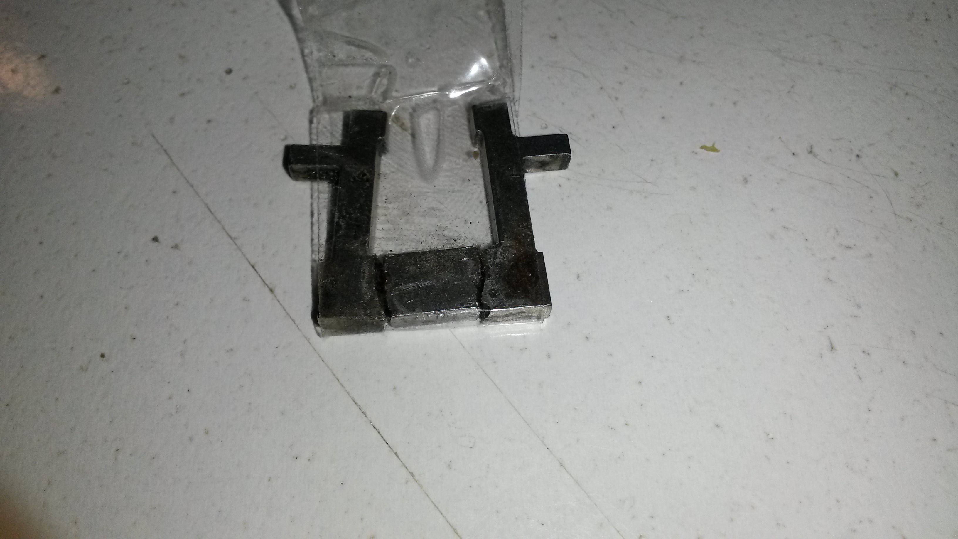

Moteur axovia 400C -NS tourne à vide?
La clavette en forme de U entre le moteur et le pignon est cassée. avez vous cette pièce et quel est son prix?

    Cette pièce n'est ni disponible ni commercialisée.
    Si vous êtes un peu bricoleur et outillé, vous pouvez la confectionner vous-même dans un métal de la même dureté.
    Ensuite, il faudra contrôler votre installation pour mettre en évidence pourquoi cette pièce à cassé.
    Il doit y avoir un forçage quelque-part ou un point dur pendant le déplacement du portail.
    Et méfiez-vous des deux roulements à billes !

    Merci Richy C. pour votre réponse.
    Je suis quand même désolé que pour une si petite pièce, le moteur soit indisponible, et que l'on soit obligé de changer de moteur.
    Je vous avoue que je suis dessus par l'obsolescence des produits Somfy.

    Bonjour Roland,
    Nous ne disposons plus de pièces détachées pour les motorisation AXOVIA 400C NS depuis 2010, la seule solution que nous pouvons vous proposer est le remplacement complet de votre kit de motorisation par un kit neuf.
