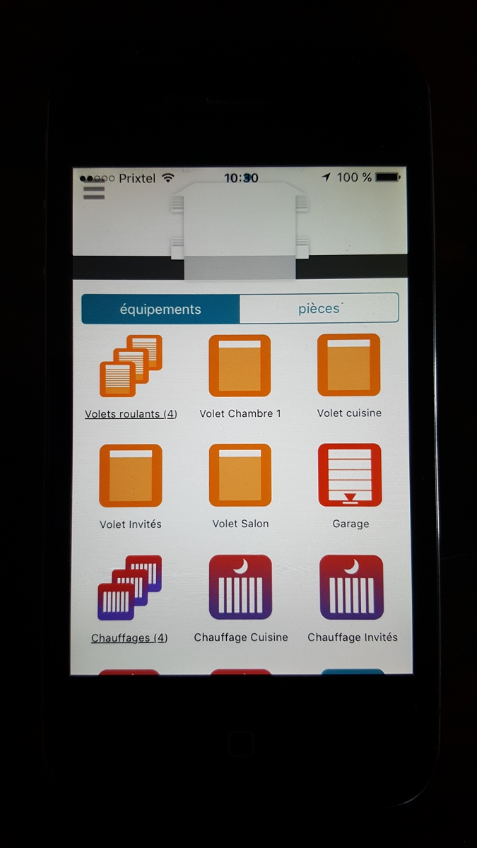

Pourquoi ouverture porte garage ne fonctionne plus sur app iPhone alors qu'elle fonctionne toujours sur PC ?
Après avoir cliqué sur l'icône porte de garage, l'image qui permet de fermer ou d'ouvrir la porte de garage ne s'affiche plus sur mon iPhone alors qu'elle s'affiche toujours sur mon PC. Je peux donc ouvrir ma porte de garage à partir de mon PC mais plus de mon iPhone.

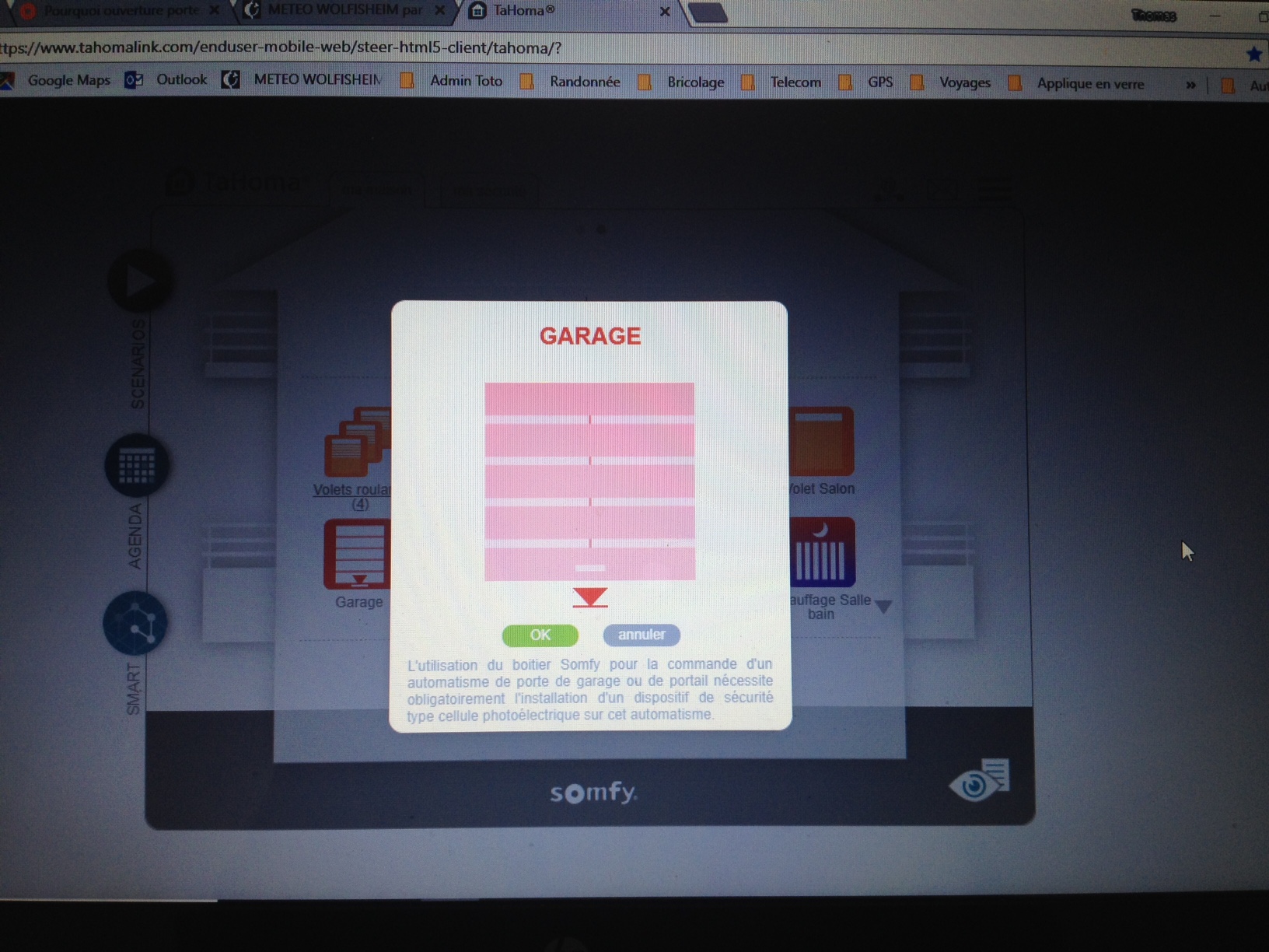

    iPhone 4S redémarré et app Somfy réinstallée : toujours même problème. L'icône "porte de garage" apparaît mais est inopérante. Je n'ai pas de cellule photoélectrique et celà a toujours fonctionné depuis le début de l'installation (plus d'1 an). Somfy aurait ajouté un blocage que sur l'app smartphone si pas de de cellule photoélectrique ? Cf 2 photos iPhone 4S et 2 photos PC.

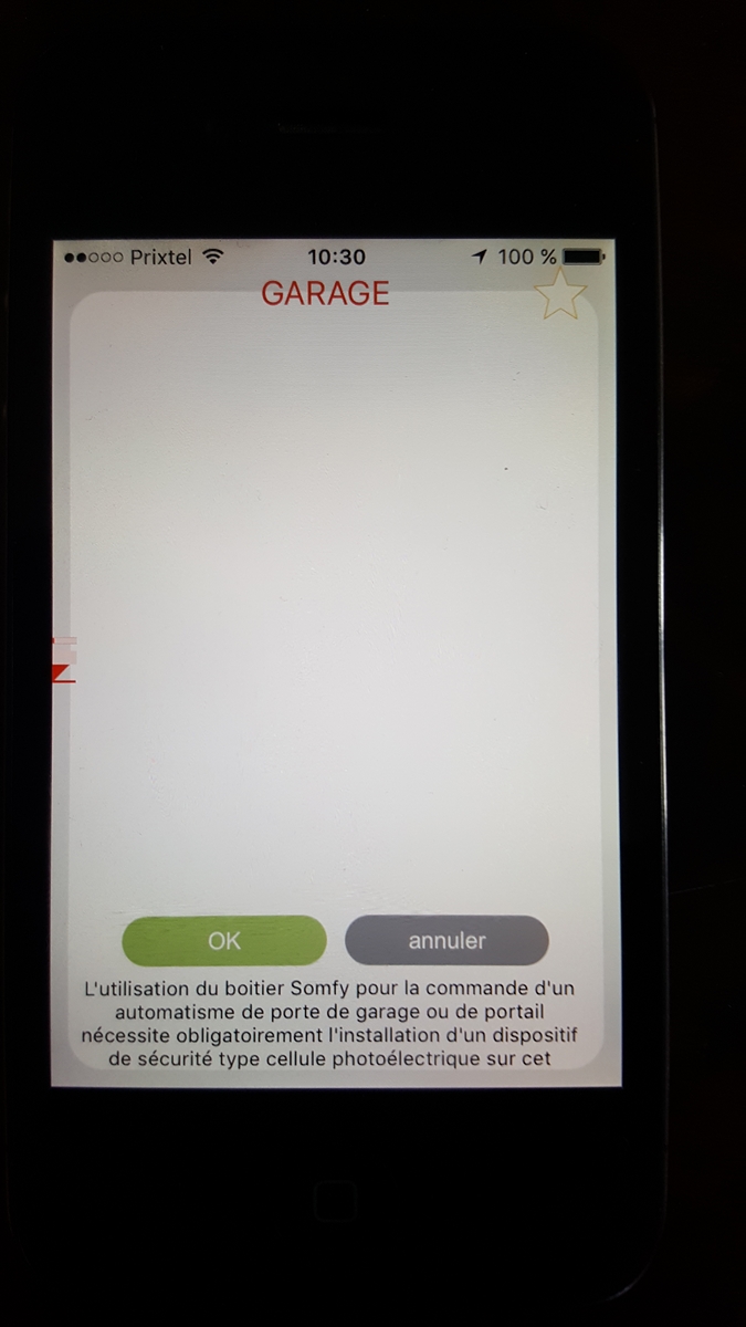

    J'ai la même image que celle en fichier de Thomas.
    Les boutons de commande de la porte se trouvent à l'extreme gauche de l'écran au lieu d'avoir la même image que sur l'interface Tahoma;
    En tripotant difficilement l'écran j'arrive très péniblement à enclencher le bouton, et là, cà marche.

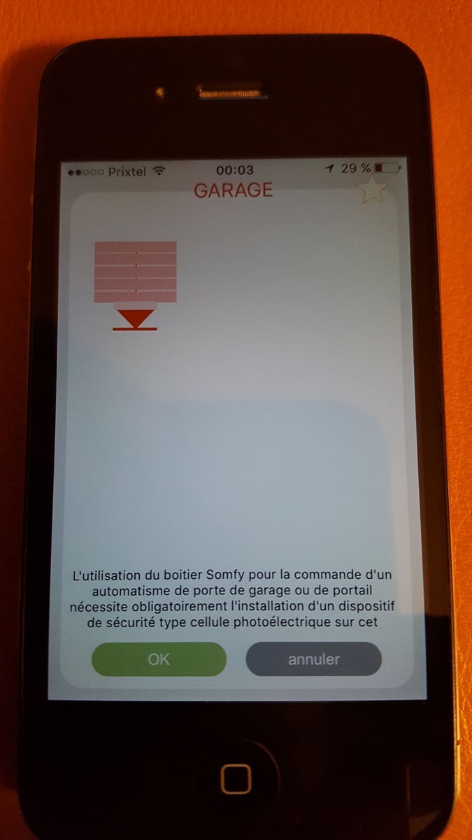

    Fonctionne correctement sur Samsung Galaxy S6 edge . C'est donc visiblement un problème que sur iPhone 4S ! Mais pourquoi ? ... et comment revenir à un fonctionnement normal comme avant, sur iPhone 4S !?

    Toujours pas de retour à la normale de la part de SOMFY pour Iphone 4S (IOS 9.3.5) : cf problème sur photo . Pour quand est-ce prévu ?
    Bonsoir Thomas,
    n'attendez rien de Somfy....Ce n'est pas lui le responsable !
    C'est la pomme qui est en train de rendre obsolète le Iphone 4S. J'ai de plus en plus de pb avec le mien, et pas sur Somfy.

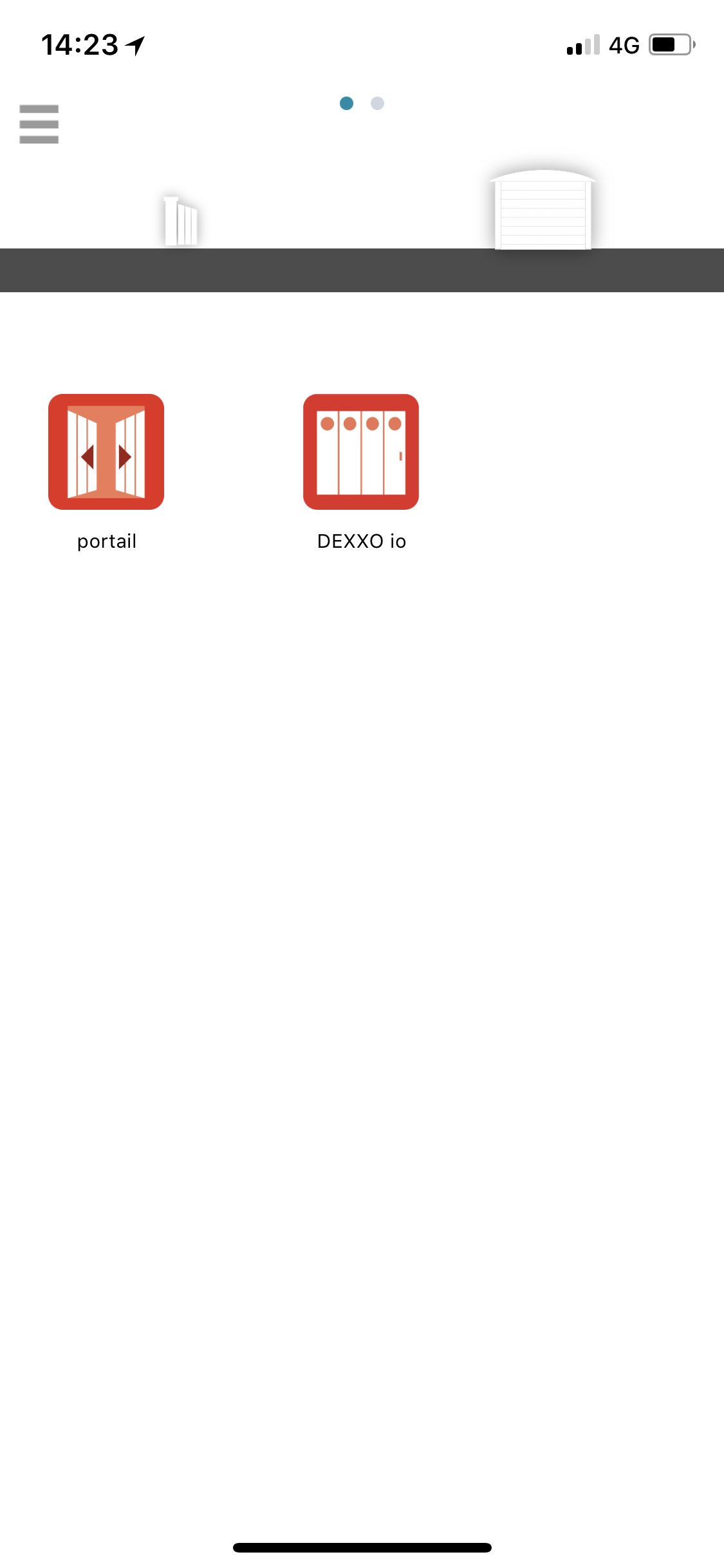

    Même problème, impossible de commander ma porte de garage l'image de la porte n'est plus adaptée à la taille de l'écran.
    C'est bien un problème somfy et de leur application puisque cela fonctionnait parfaitement avant leur dernière mise à jour !!!

    Je complète : j'ai un iphone 6S plus, donc rien à voir et je confirme avec les versions d'iphone. J'avais un iphone 5S avant et l'appli fonctionnait correctement.

    Mon ancien iPhone 4 est limité à IOS 7.1.2.
    Quand je télécharge l'appli SOMFY , une annonce me dit qu'il est impossible de télécharger la dernière version mais qu'il m'est possible de télécharger une version antérieure. Je valide et oh surprise l'icône garage prend superbement tout l'écran et est opérationnel (cf photo).
    Mon iPhone 4S tourne sous IOS 9.3.5 . Comment faire pour télécharger sur mon iPhone 4S cette ancienne version qui tourne superbement sur mon iPhone 4 ?

    Actuellement sur mon iPhone 4S l'icône garage reste certes petit mais n'est plus à moitié caché : et du coup est opérationnel (cf photo). Moins bien que si l'icône prenait tout l'écran, mais au moins c'est opérationnel !
