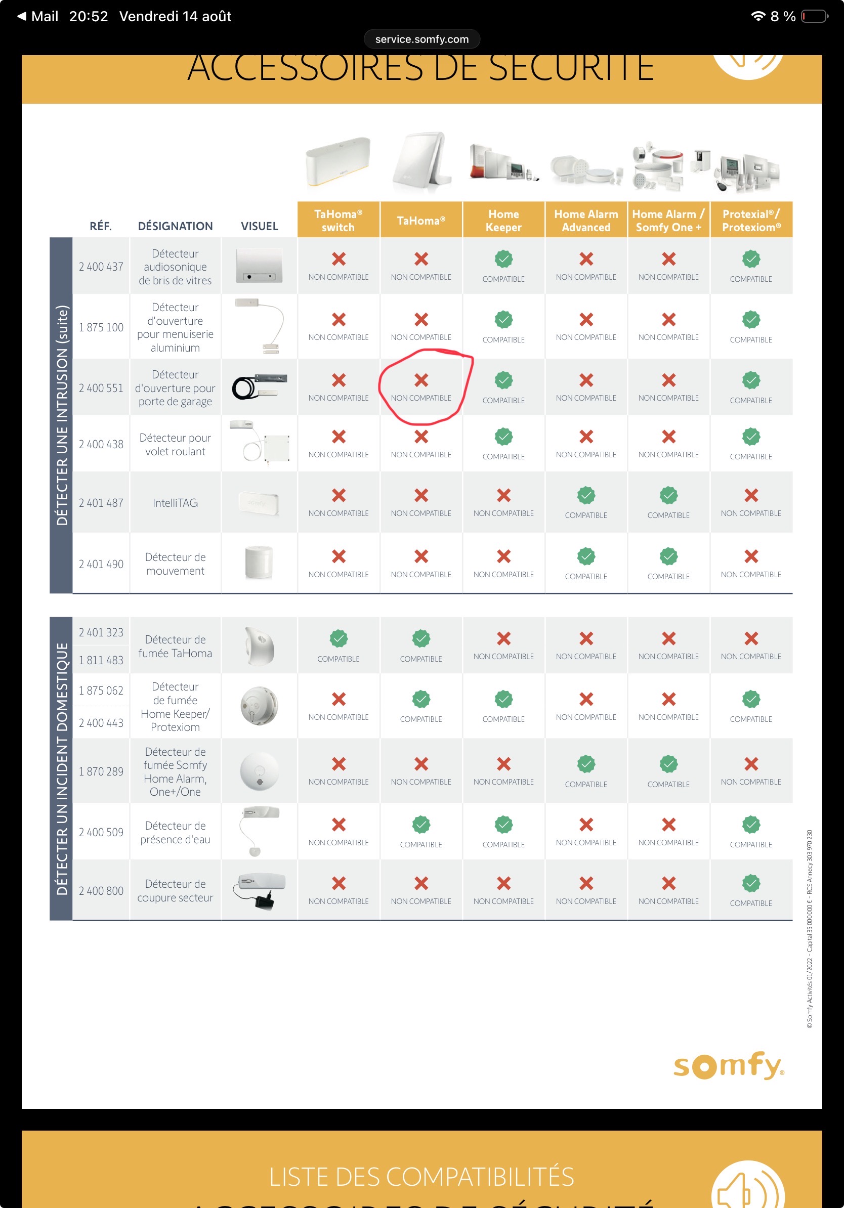

    Ci joint le tableau de compatibilité des accessoires sécurités de Somfy
    Si vos capteur sont en technologie ancienne RTD de Somfy, ils fonctionnent sur la Tahoma V2 uniquement si vous restez sur l'ancienne application Tahoma Classic.
    Avec la nouvelle application Tahoma By Somfy le protocole RTD est abandonné.

    Par contre, le capteur d’ouverture porte de garage fonctionne correctement sur la V2 avec la nouvelle appli Somfy..donc erreur sur le tableau (je précise avoir migré de Classic à la nouvelle appli)
    Pour moi non compatible avec la Switch comme tous les éléments compatibles avec l'alarme Protexiom, mais attendez une confirmation.

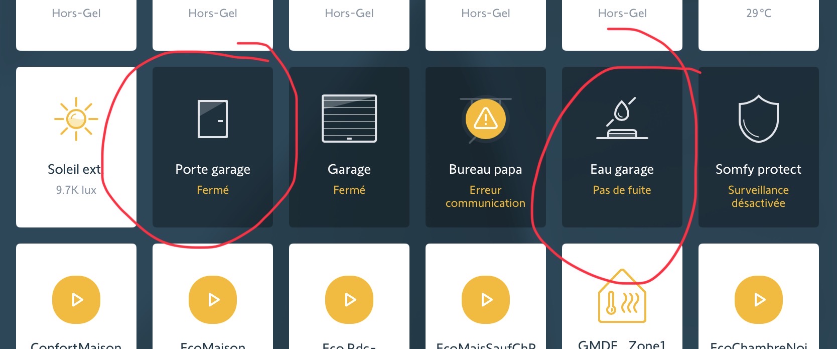

    Bonjour Jean-Luc, j’ai migré sur la nouvelle application Somfy depuis plus d’un ans (sur iPhone et sur iPad) mais toujours en V2 et je vous garantis que mon détecteur de présence d’eau Somfy et le détecteur de port de garage Somfy fonctionnent encore correctement..(cf image jointe). Ça semblerai dire qu’ils ne sont pas en RTD… sous quel protocole seraient ils alors selon vous (j’ai mis la notice dans les pièces jointes)
    Bonjour Emmanuel
    Pour la "fuite d'eau", vu l'icône, ça semble être un capteur Zigbee. Si c'est un capteur en 3.0, il doit être reconnu par la Switch.
    Pour le garage, il nous faudrait la référence du détecteur.
