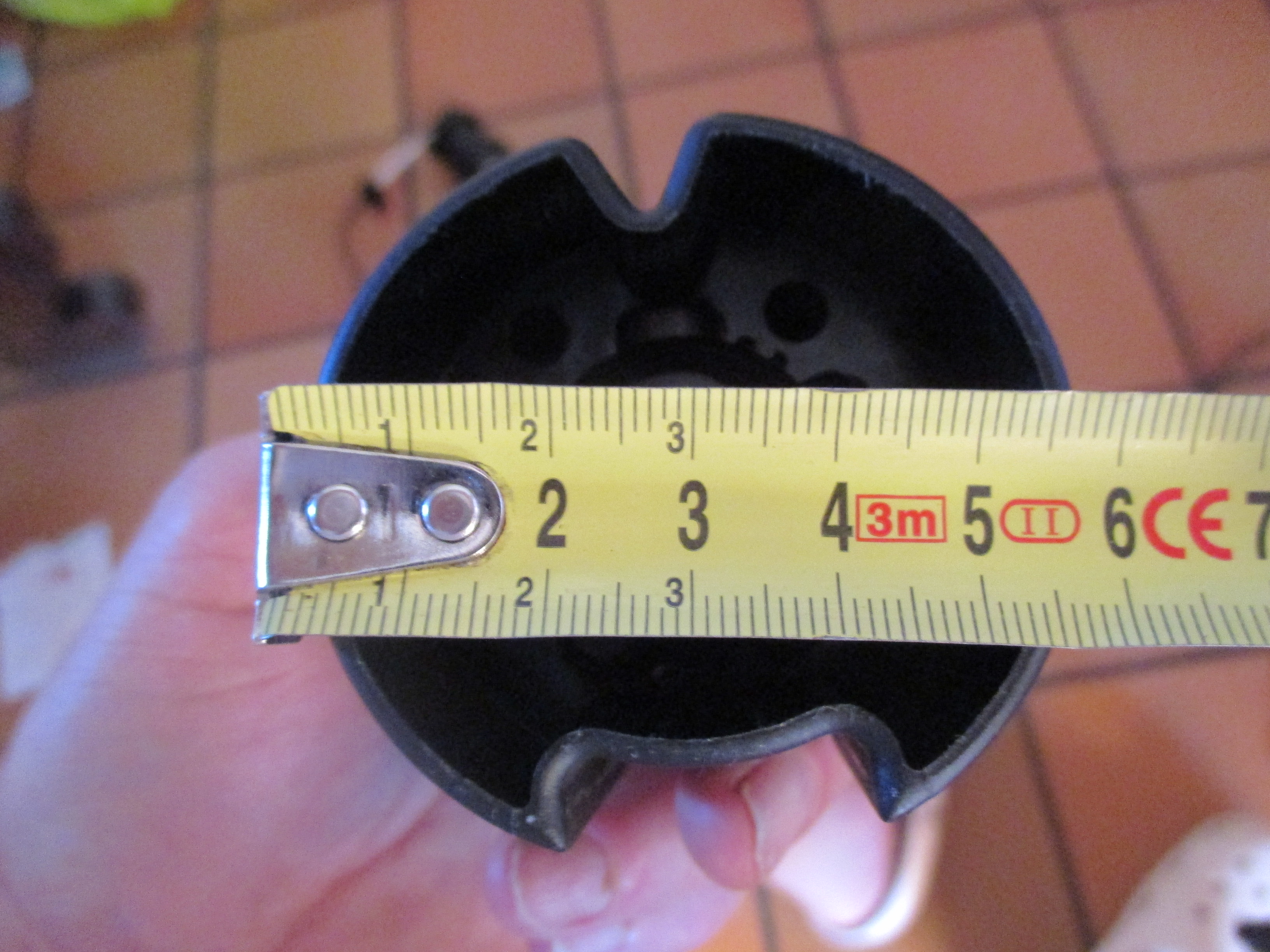

Mon moteur filaire après 25 ans a fait une marmelade d'engrenages, le changement de condenseur n'a rien donné. Quel moteur filaire actuel pourrait le remplacer et surtout s'adapter aux couronnes de l'axe Griesser.

    Voyez ici:
    https://boutique.somfy.fr/moteur-de-volet-roulant-ms-100....
    votre tube est du standard 54mm.
