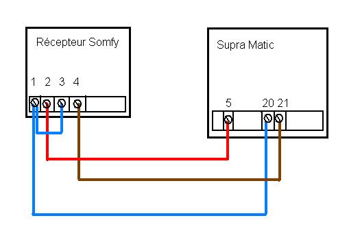

    Je préférerais un câblage plus classique pour un fonctionnement séquentiel, Ouverture, Stop, Fermeture ...

    Une photo ne suffira pas, il faudra la notice de votre motorisation, vous pouvez la poser ici.

    Voici la notice que j'ai trouvé sur internet car c'est suite à une nouvelle acquisition de maison donc je n'ai pas les papiers...

    Visiblement il faudra brancher:
    Borne 1 du récepteur sur la 20 de votre motorisation.
    borne 2 du récepteur sur la 5
    borne 3 du récepteur sur la 15 ouverture
    borne 4 du récepteur sur la 14 ouverture
    borne 5 du récepteur sur la 14 fermeture
    borne 6 du récepteur sur la 17 fermeture
    Tenez nous informés!

    J'ai opté pour la deuxième solution encore merci .
