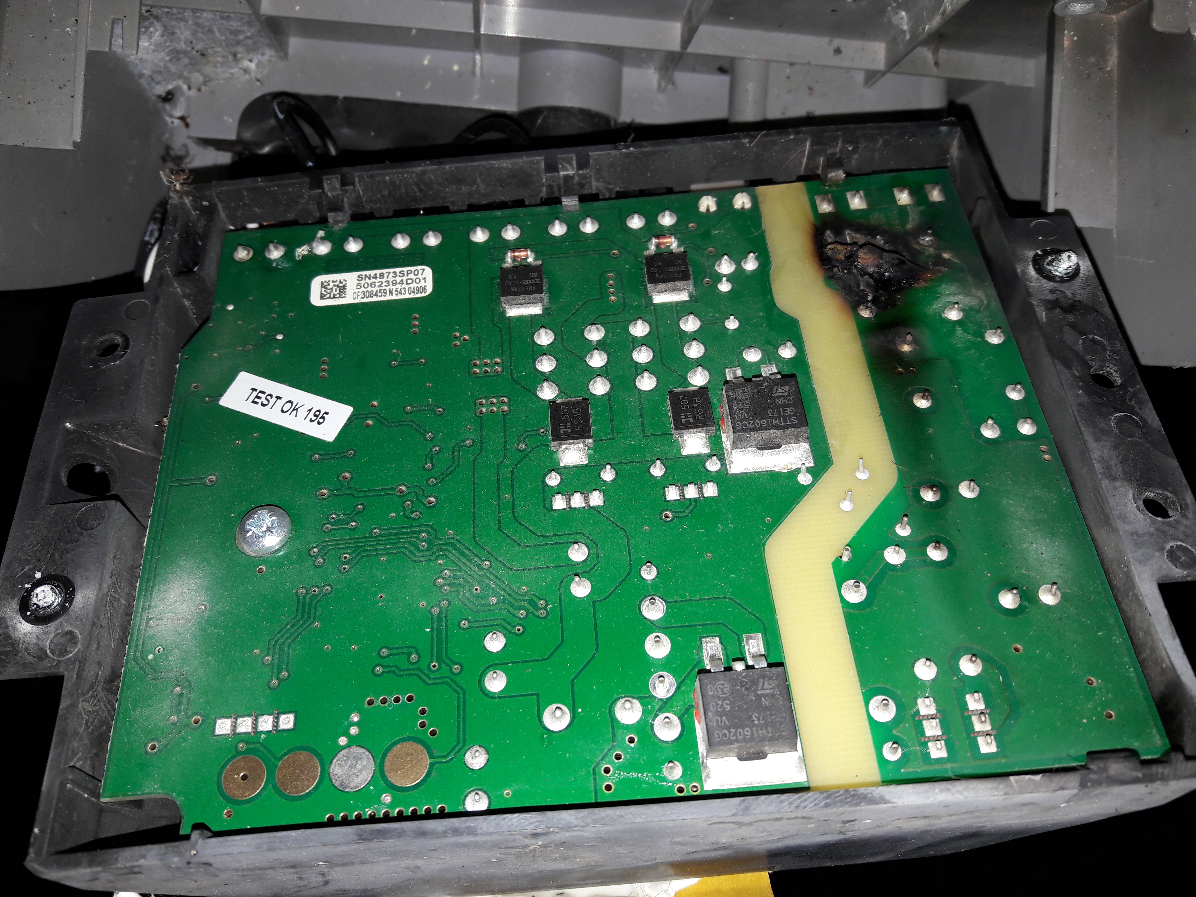

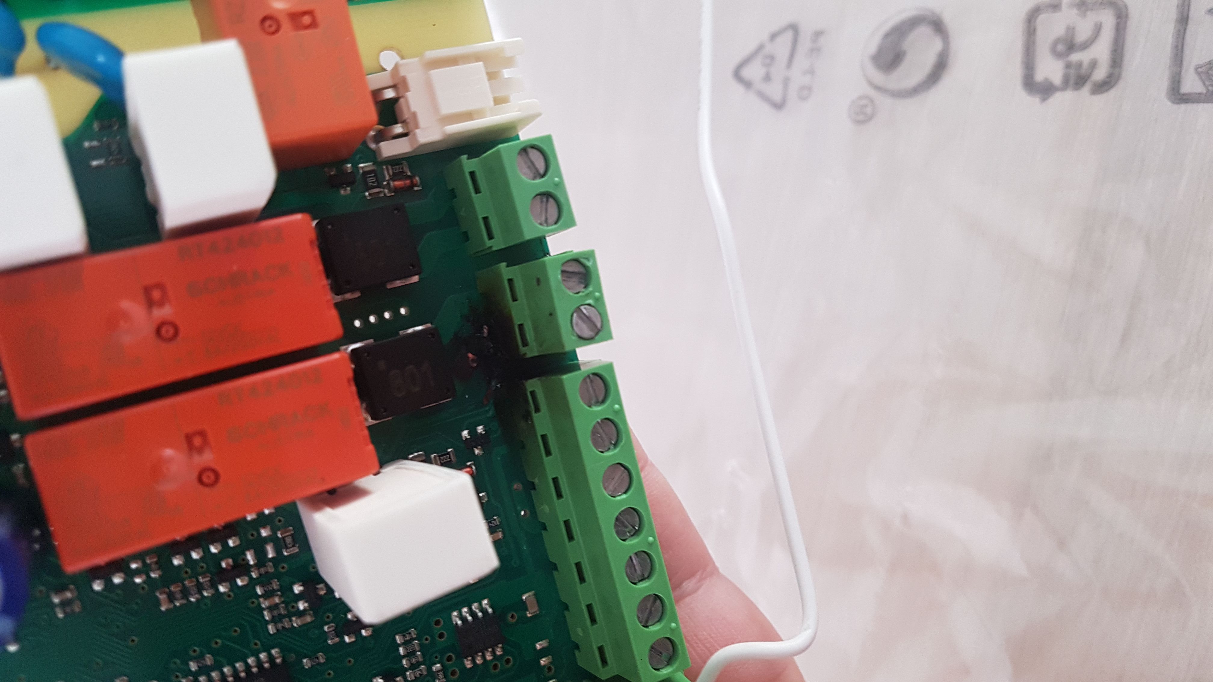

    J'ai exactement le même soucis, ma carte à aussi brulé hier.
    Comme avez-vous fait pour faire fonctionner la garantie Somfy?

    Pouvez-vous montrer des photos des brûlures de votre carte ?

    Bonsoir Richy,
    Merci de votre retour voici les photos de la carte.

    Compte tenu de l'emplacement, je songerais à une pénétration de limace ou un court-circuit aux bornes de raccordement moteur.
    Attendez le contact d'un Technicien Somfy.

    Ce type de panne généralement exclu la garantie.
    Hors garantie, on peut tenter une réparation économique.
    Attendez la proposition d'un Technicien Somfy.
