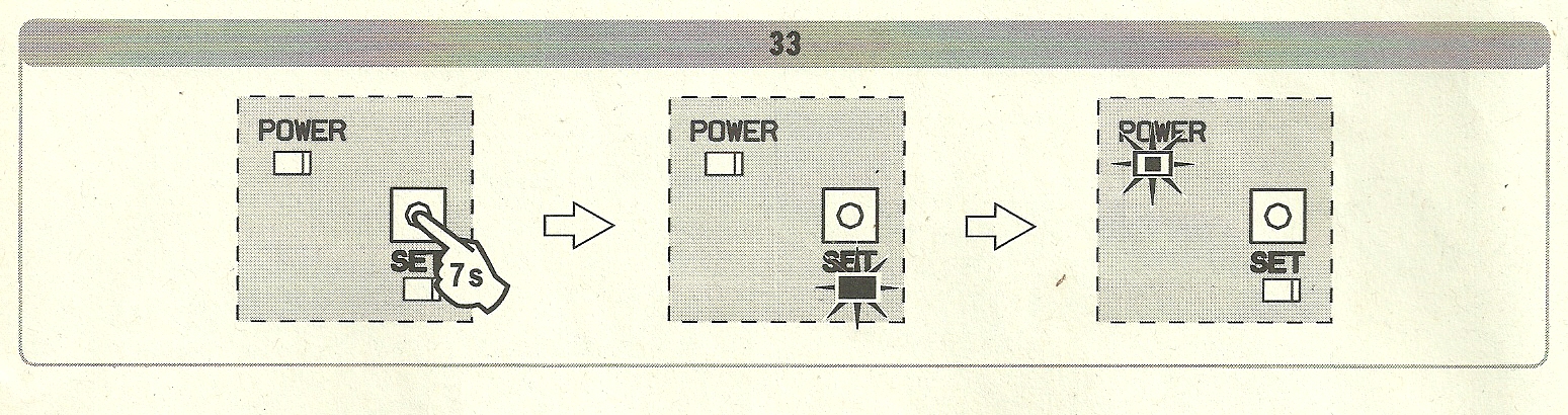

Bonjour, à la mise en service (elixo 500 230v rts)pb lors de l'auto apprentissage: il ne s'est pas déroulé jusqu'à la fin. du coup le voyant POWER reste clignotant (lentement) j'essai de presser le bouton SET pendant 7 sec (indication de la notice): aucun effet. la course mémorisée lors de l'apprentissage reste effective, pas moyen d'aller plus loin. Je pense qu'une RAZ complète me permettrait de reprendre la programmation de puis le début et identifier vraiment le souci.

    Je suis nouveau dans ce type de forum, je peux faire la RAZ des cellules sans problème grâce à la notice. Mais pour la RAZ des réglages, l'appui 7s sur sur SET ne provoque rien (je ne vois pas à quoi correspondent C1 H0 et H1) voila ce que j ai dans ma doc
    En effet René, je pense que ce que je vous ai envoyé ne correspond pas à votre motorisation.

    Bonjour René,
    effectivement votre Elixo ne correspond pas au moteur Elixo vendu en France, c'est pour cette raison que nous n'avez pas la même notice que vous.
    je ne possède malheureusement pas cette notice.
    Je vous conseille de procéder de nouveau à une remise à zéro et de relancer un auto apprentissage.
    si celui-ci ne se déroule pas correctement, il faut vérifier votre installation (point dur, position des crémaillères...) et si le problème persiste il faudra envisager le retour sav du moteur par l'intermédiaire de votre revendeur.
