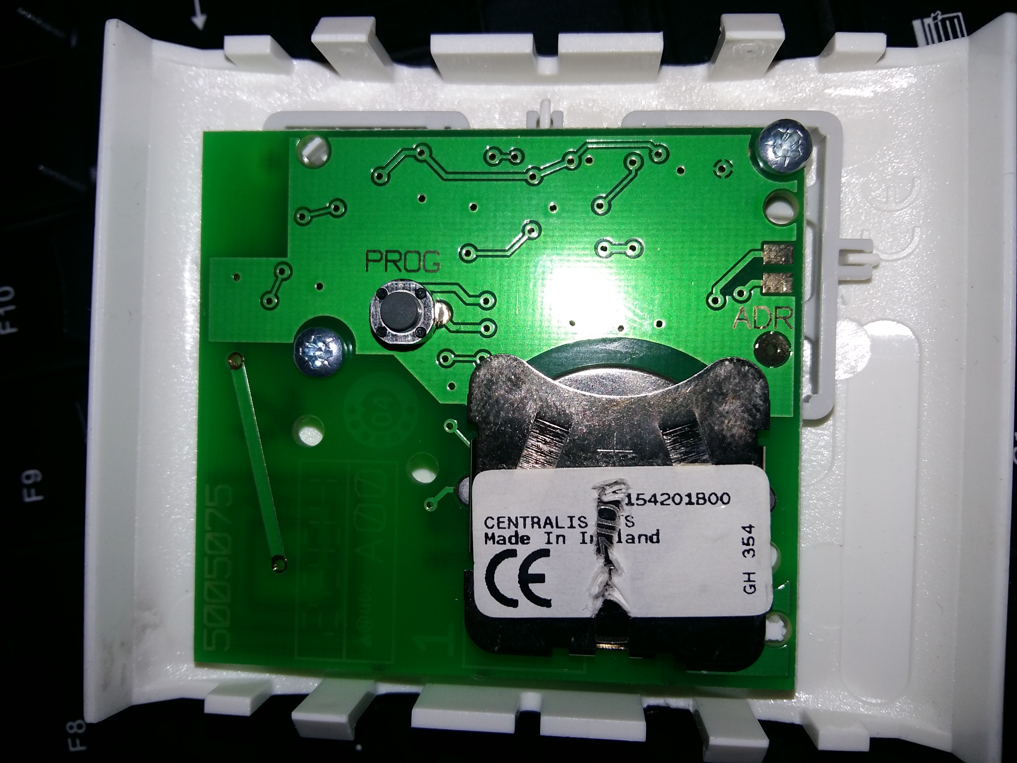

    pour cette télécommande il s'agit d'un problème au domicile de ma mère (différent du soucis connexoon chez moi)
    les éléments que je possède sont sur la photo en pj.
    faut-il d'autres éléments ?
    On est bien d'accord que cette télécommande pilote un VR filaire ?
    Donc, est-ce qu'en mode filaire le moteur fonctionne?

    faites une photo vue de l'avant de ce point de commande.
    Et une photo de l'endroit où il est fixé au mur.
    Photo claires et de près.
