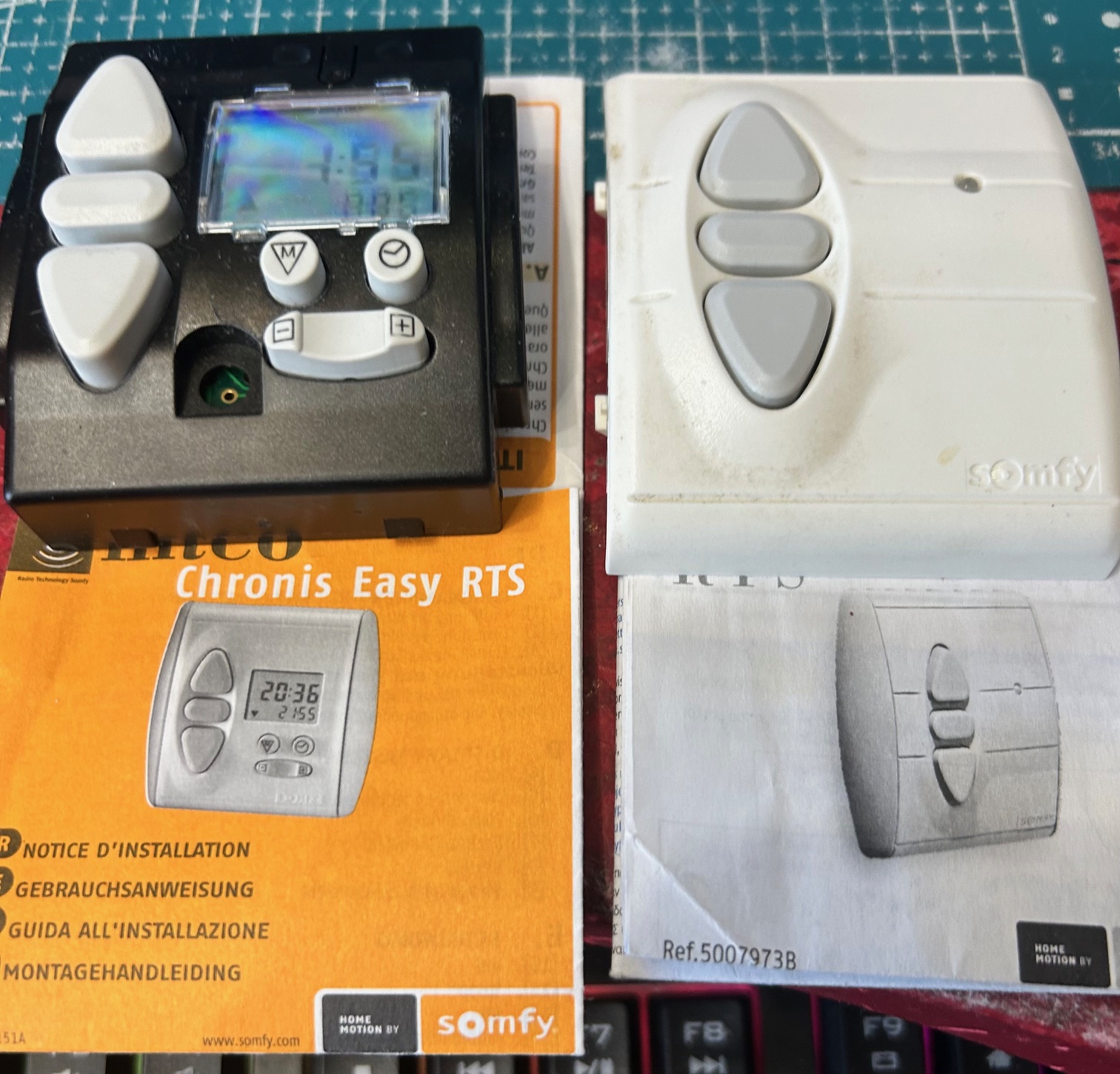

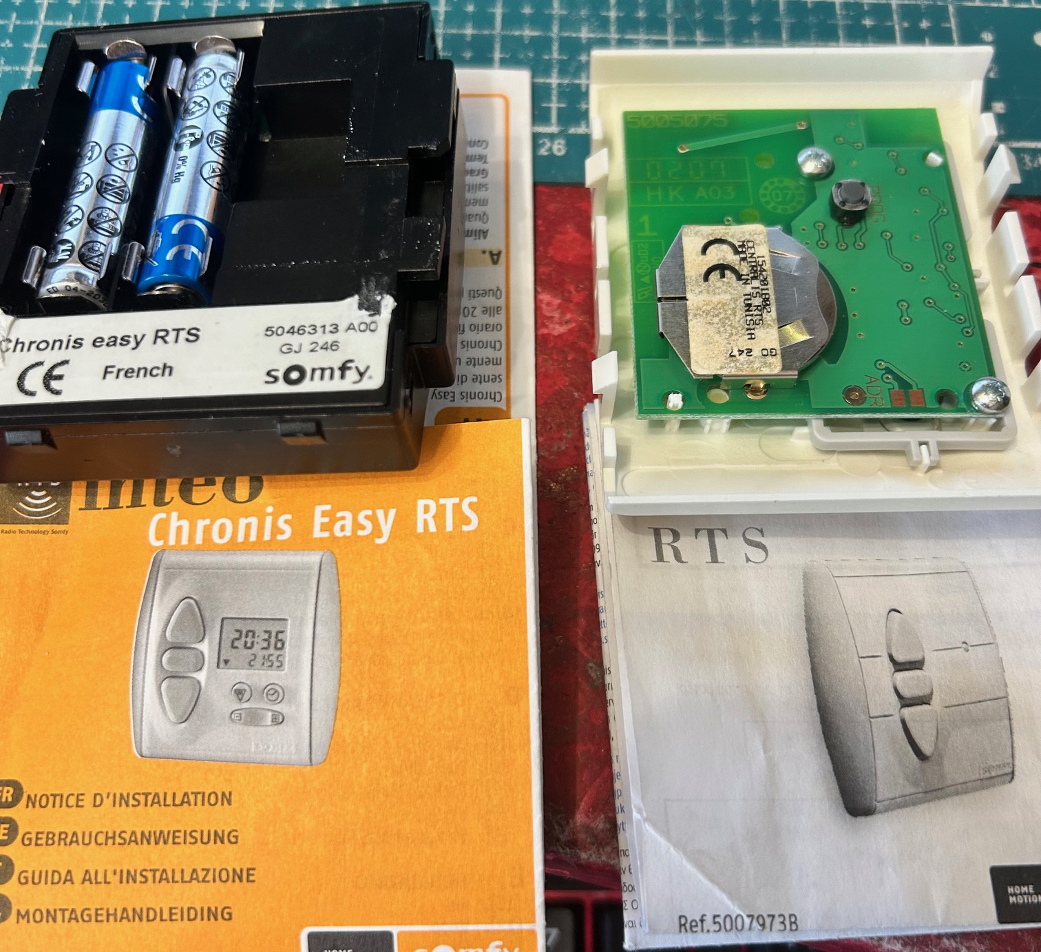

Bonjour ma commande centrale Chronis easy s'est arrêtée faute de piles. Lors de l'allumage plus moyen de commander les volets de la maison . Vu les conseils sur le forum j'ai recommencé l'appairage selon le mode d'emploi mais le premier volet essayé ne s'enregistre pas et après plusieurs tentatives ils ne répond plus du tout même à sa télécommande Centralis RTS propre. Est ce que quelqu'un peut m'aider ? merci d'avance .

    Tout d'abord les équipements ne s'effacent pas d'une mémoire en cas de piles HS, c'est donc pour une autre raison que les VR ne sont plus affectés au Centralis Chronis. Preuve en est, même la tentative de réaffectation a échoué.
    A mon avis le Chronis est HS.
    Pour réaffecter le Centralis Uno au VR suivez cette manip en prenant surtout bien soin d'isoler électriquement le VR en question de tous les autres, sinon vous allez tout déprogrammer. https://www.somfy.fr/assistance/videos/volet-roulant-somf...
