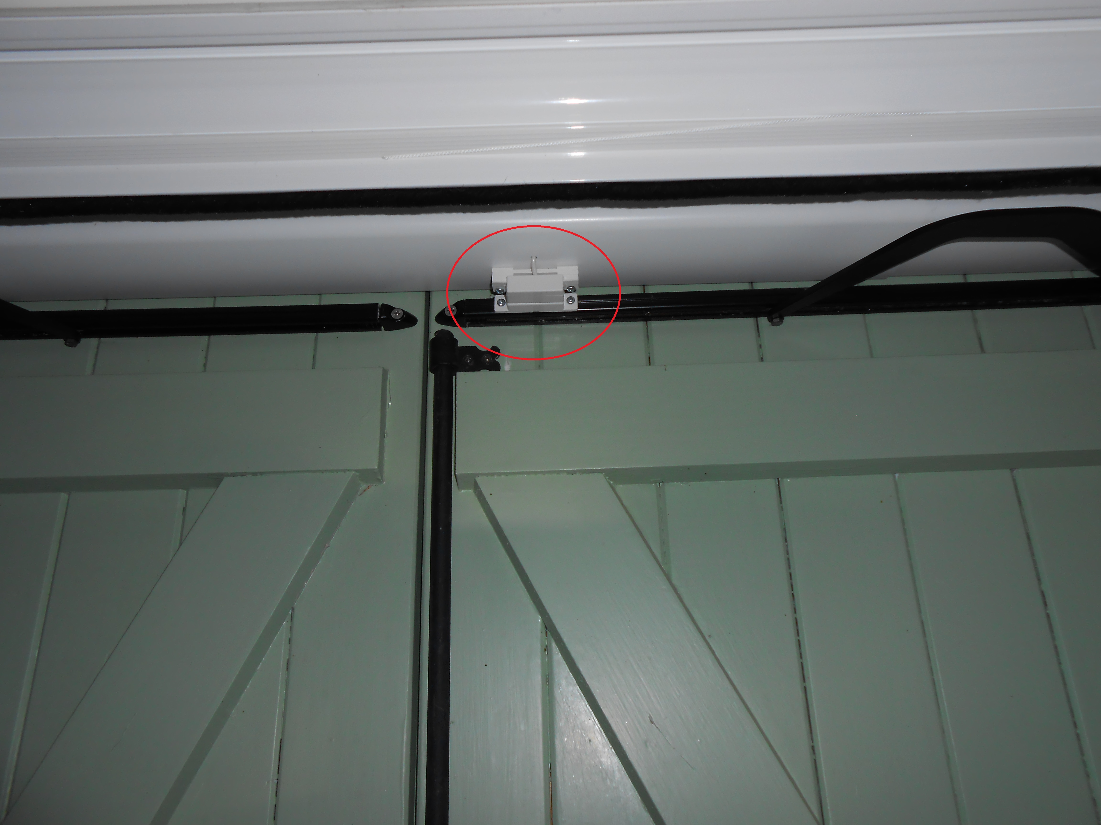

J'ai une alarme Protexiom et je souhaite mettre un détecteur d'ouverture sur notrevolet battant.
J'ai acheté un détecteur d'ouverture déporté réf 1875100. Je vois bien comment fixer le détecteur sur mon volet mais où dois je positionner le capteur? Entre le volet et la fenêtre ou à l'intérieur de la maison à côté de la fenêtre?
Merci pour votre aide,

    Oui c'est bien ce D.O qu'il faut.
    Deux solution pour placer le module électronique.
    1) sous le linteau dans une boite Plexo IP55 100x100mm.
    2) percer un trou du diamètre du fil dans le châssis de la fenêtre pour fixer le module à l'intérieur.
    Pour ma part, le module est logé sous le capot du moteur.
