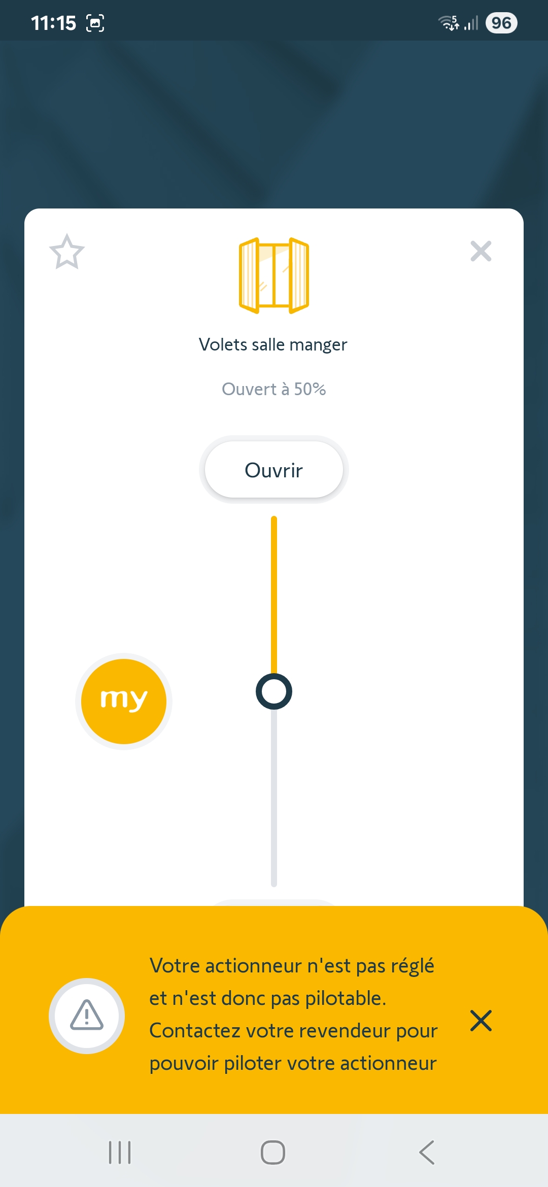

    Bonsoir, Je vous remercie pour votre réponse mais je n’ai pas de batterie.
    Je vous joins une capture d’écran du message sur l'application de mon téléphone
    Oups, j'ai confondu avec un Yslo RTS.
    Votre Yslo IO a perdu ses mémoires; Faites ceci scrupuleusement point par point :
    1) déposez le carter central et déclipsez le carter côté électronique en l'inclinant sans le déposer.
    2) le cas échéant débranchez la batterie de secours, puis débranchez la phase durant 5mn et rebranchez = bip.
    3) appui long 15s sans relâcher sur le bouton "X" jusqu'au second mouvement et bip.
    4) rebranchez la batterie et fermez les carters.
    5) Sur la TC, appui simultané sur O/F jusqu'au mouvement + bip.
    6) appui sur My jusqu'au mouvement pour contrôle sens rotation.
    7) si électronique à droite aucun changement de rotation et de priorité, si électronique à gauche changez le sens de rotation et de priorité.
    a) priorité : appui simultané My/F = mouvement + bip
    b) rotation; appui My = mouvement + bip.
    8) réglez la force; recommandé 4 sur tous battants sauf PVC et résine.
    9) pas de bip sauf si battants sur voie publique.
    10) lancez l'auto apprentissage par appui simultané O/F = bip.
    11) validez l'auto apprentissage par appui sur My = mouvement + bip.
    12) affectez la TC par appui bref sur prog = bip.
    Tout est rentré dans l'ordre.
    Bonne soirée
