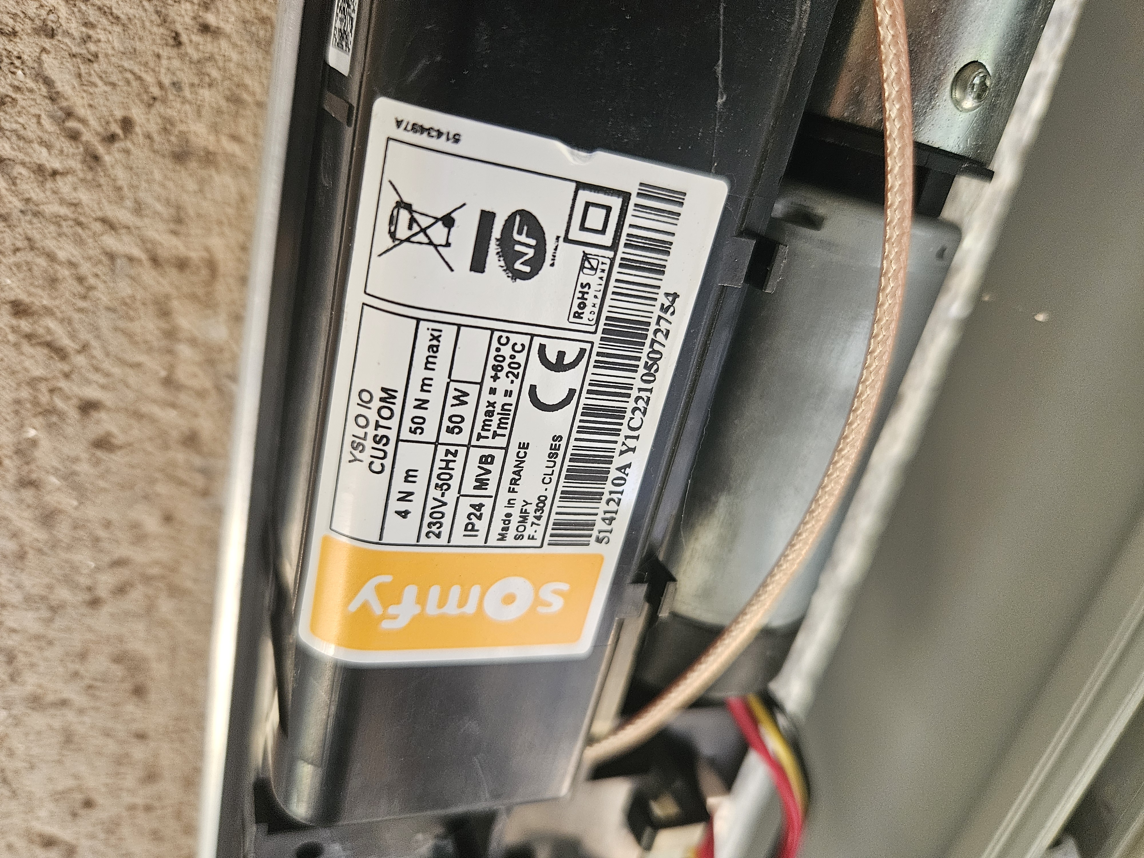

    Bonjour Charly,
    Merci pour votre réponse.
    C'est en effet un modèle "io custom", voir pièce jointe.
    L'installateur c'est la société batismac 85, (il n'a pas encore répondu à ma demande depuis une semaine)
    Lors de l'installation de ce dispositif, ils avaient eu des difficultés (contrairement aux autres dispositifs installés)
    Son installation remonte à mai 2022, donc 4 ans.
    En espérant que cela puisse vous aider à orienter mon diagnostique.
    Bonne journée à vous.

    Fortes probabilité de carte HS.
    Pour lever le doute interchangez la carte et le smoove avec un Yslo fonctionnel.
    Evitez de dire à votre installateur que vous avez tripoté au moteur, c'est le meilleur moyen pour rendre caduque de plein droit une garantie.
