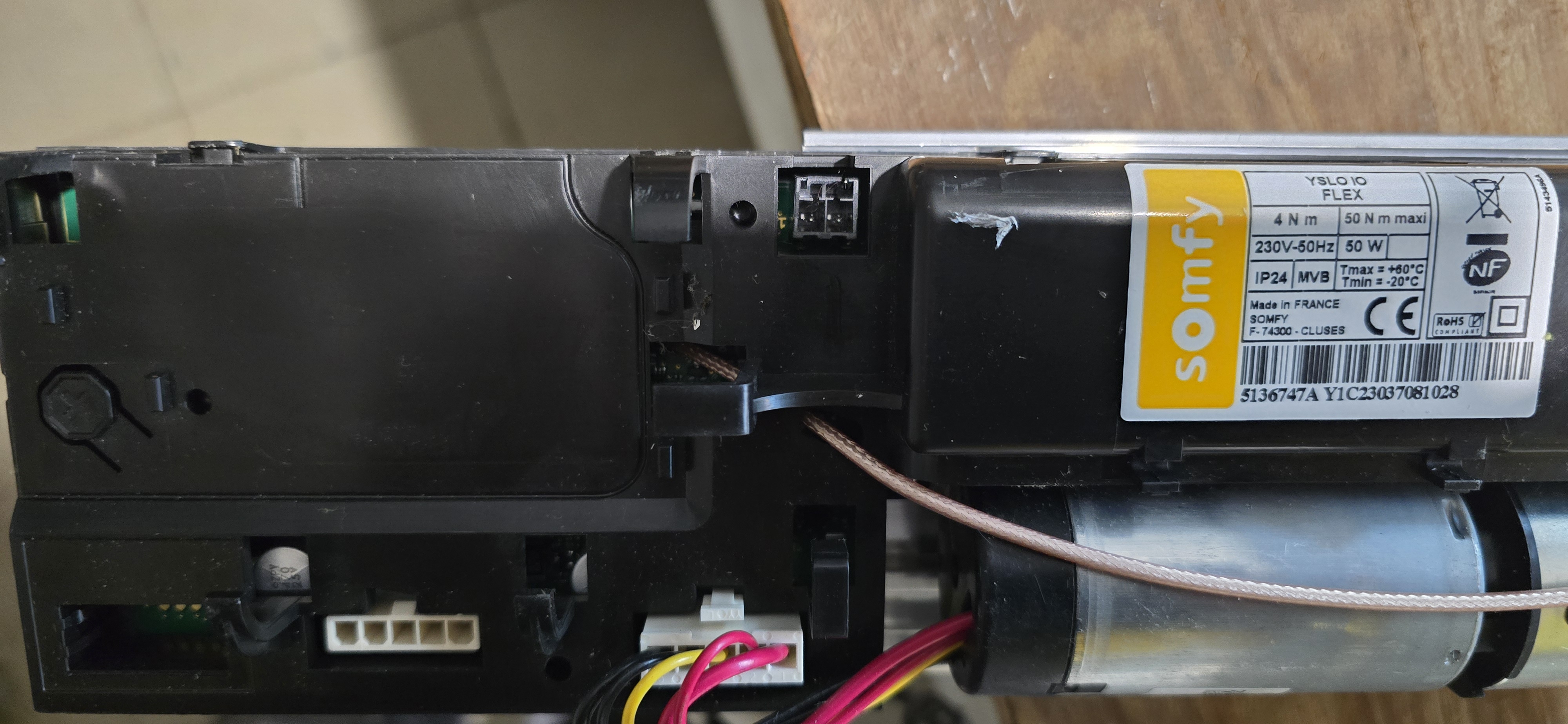

Comment utiliser un yslo flex io 2 battants sur un volet 1 seul battant
J'ai 2 yslo flex IO 2 battants que je voudrais utiliser sur des volets a 1 seul battant. C'est pour remplacer 2 Yslo Custom IO dont un se deprogramme tout seul après quelques heures voir quelques jours et l'autre ne se ferme plus si la température dépasse environ 30° dans la journée .( il emet une série de bip quand la température est atteinte)
Je connais la procédure pour programmer le modèle custom ( paramètre 2.2 a modifier en 2.1) mais sur le modèle Flex il n'y a pas d'écran ni de boutons de commande pour appliquer cette procédure.
Merci pour votre aide pour le modèle flex ou la reparation des Customs

    Il suffit de ne pas raccorder le moteur esclave et l'électronique le reconnaitra comme étant un mono vantail.
    Lors des paramétrages vous passerez outre la séquence de priorité de vantail.
