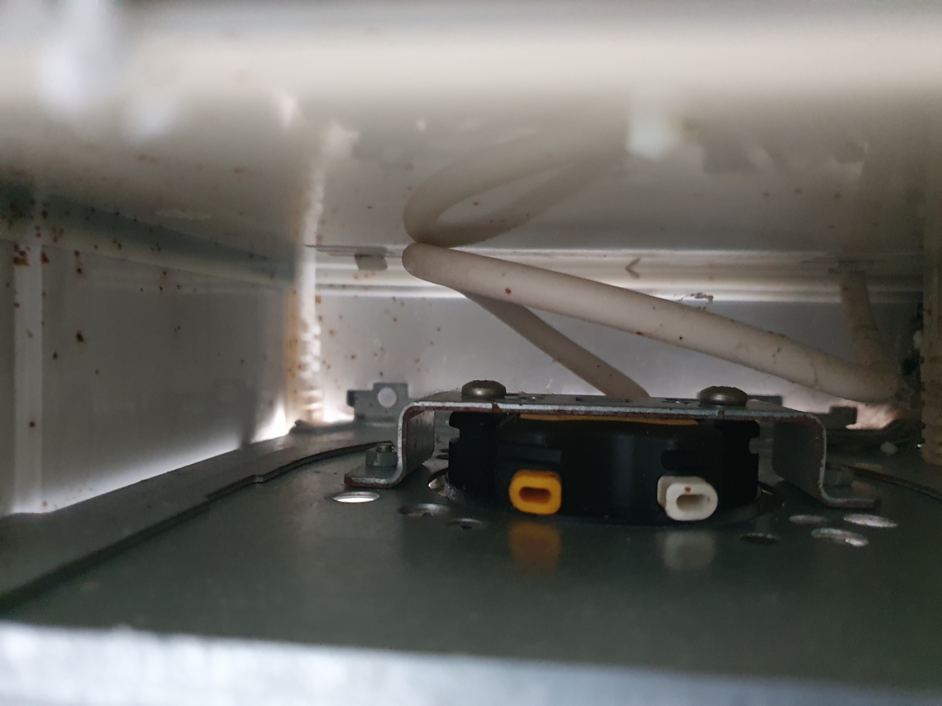

J'ai un moteur Somfy filaire sur volet roulant.
Pas de problème en position basse.
Mais en position haute, le volet roulant s'arrête bien en fin de course, mais le moteur reste sous tension en faisant un léger bruit et il ne prend fin que lorsque j'appuie sur le bouton arrêt de mon interrupteur, sinon on entend le moteur continuer de fonctionner.
Merci de votre réponse.
Cordialement.
En pièce jointe photo du moteur.

    Merci beaucoup pour votre réponse rapide.
    J'ai effectué la manipulation de la page 3 et tout refonctionne correctement.
    Je cherchais la solution sur internet depuis le mois de juillet et je ne trouvais jamais une réponse qui correspondait à mon modèle de moteur.
    Cordialement.
    Ben voilà, il suffisait de venir sur le forum Somfy.
    Content pour vous que ça refonctionne.
