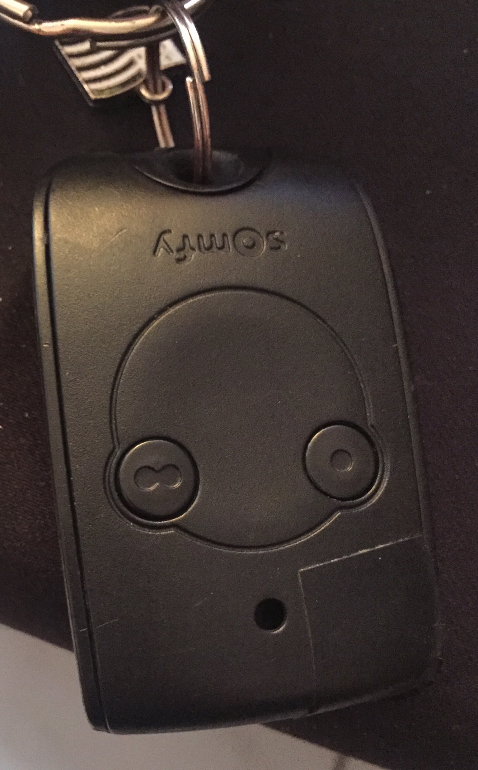

La télécommande en question est en photo pj : par ailleurs si j’en commande une 4ème, faut-il reprogrammer les 3 autres?

    Votre TC est une Keytis 2 RTS.
    Il suffit de lire dans votre notice, ajout de TC.
    Une TC ne se déprogramme pas d'elle même.
    Tentez une RAZ sur le F300 et affectez les 3 TC.

    Concernant la télécommande en plus celles que j’ai vieillissent très mal : je préférerais donc en avoir une ou deux de plus.. avant de ne plus en trouver à acheter! (Au passage, merci pour l’identification de la réf de cette télécommande!)

    Bien que celle de votre photo semble avoir déjà souffert !
    Si pour une autre raison, vous avez besoin de télécommande, prenez celle-ci, compatible et moins chère :
