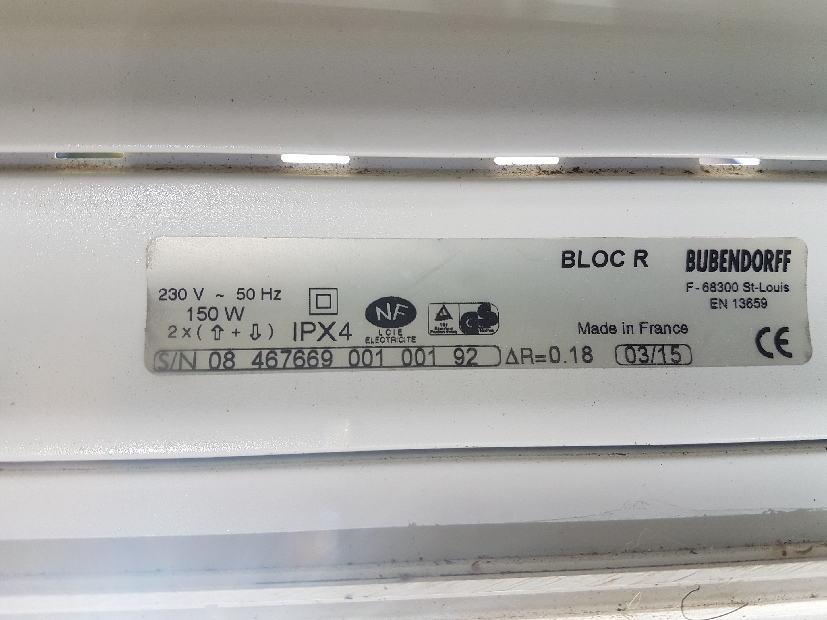

Panne Volet roulant?
Je suis équipé depuis 10ans de volets Budendorff et les moteurs lâchent les uns après autres. 3 sur 8 sont HS. La dépendance est équipé en Somfy (fenêtres et porte de garage). Quelles solutions les plus efficaces et rentables puis je mettre en œuvre?

    bonjour,
    pour remplacer les moteurs Bud par des Somfy, voici l'abaque officelle.
    http://dimelo-answers-production.s3-eu-west-1.amazonaws.c...
