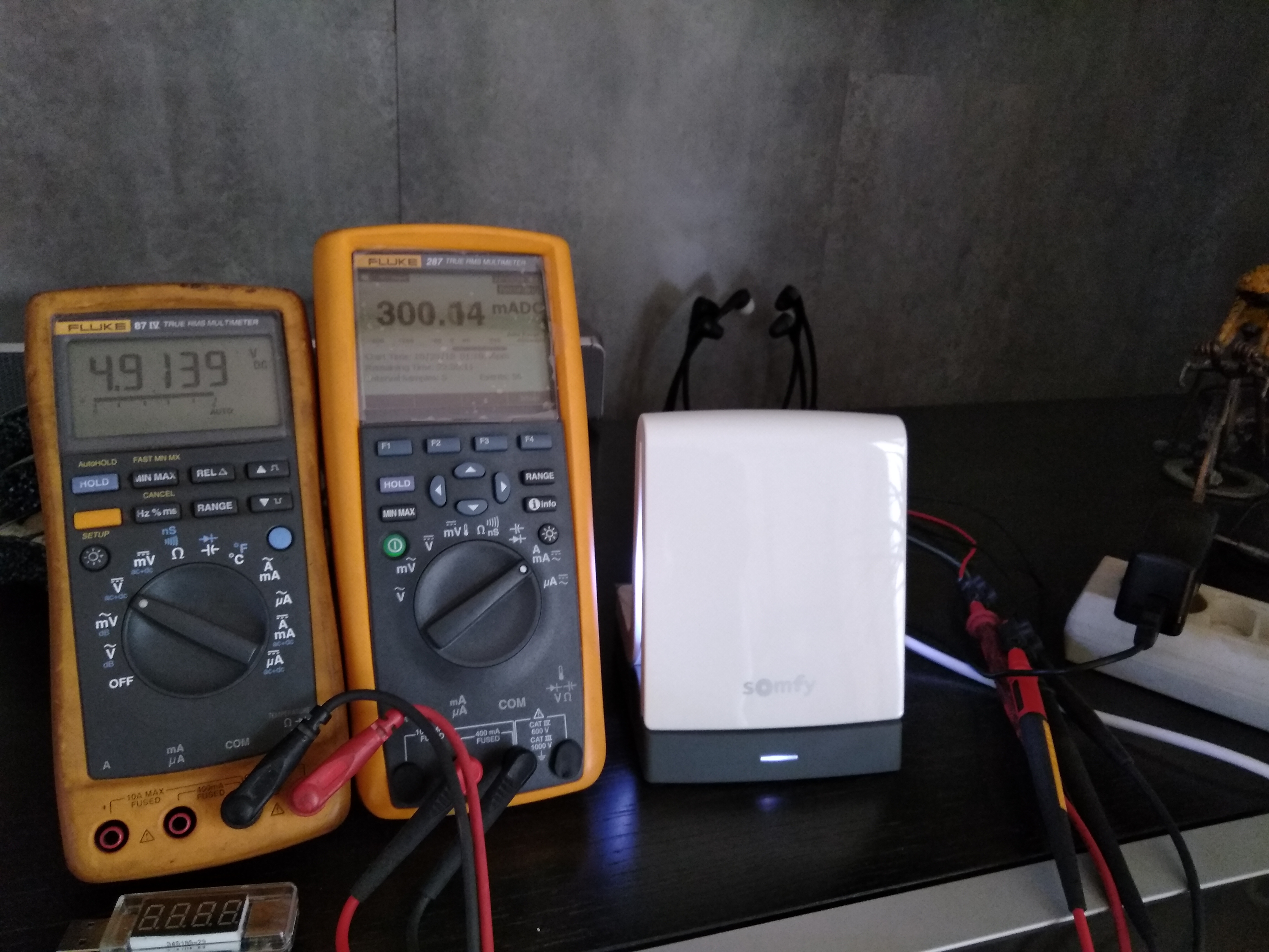

Contrôle de constantes avale : Sur La Box Tahoma I> 0,100A (NOMINAL) comme indiqué sur les caractéristiques !
Implantation des outils de mesure et de mesurage sur le câble USB de mesures=
U=4,92V DC/ 0,300A pour Tahoma avec la Base
>>température de la connectique Micro USB b 32,0°C~

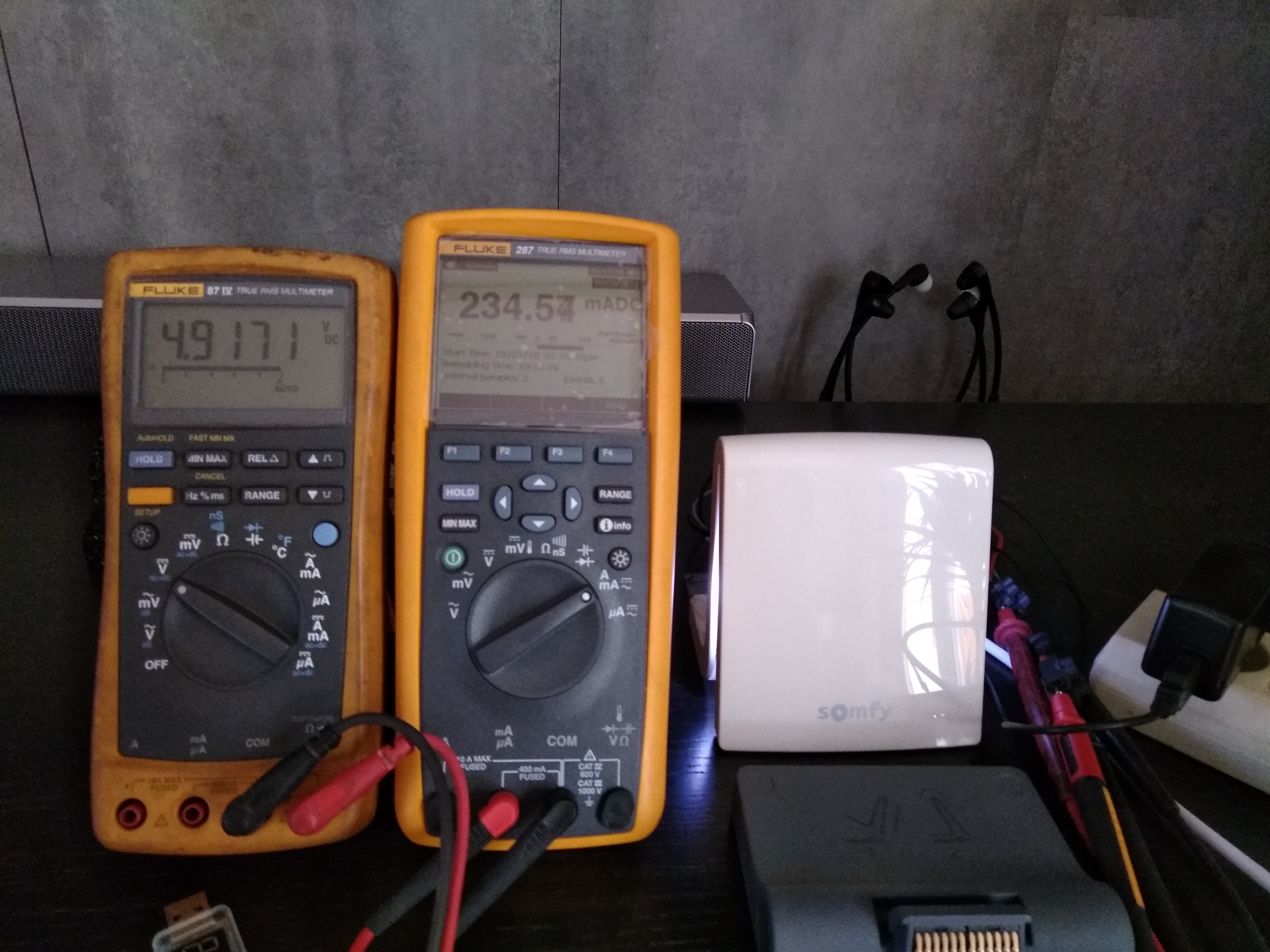

U=4,92V DC/ 0,234A pour Tahoma Sans la base
Charge Prog sur CPU =10%~ estimé large !
Tahoma est annoncée : 0,100 A, Nominal !
Si vous vivez la même chose, à voir !?
