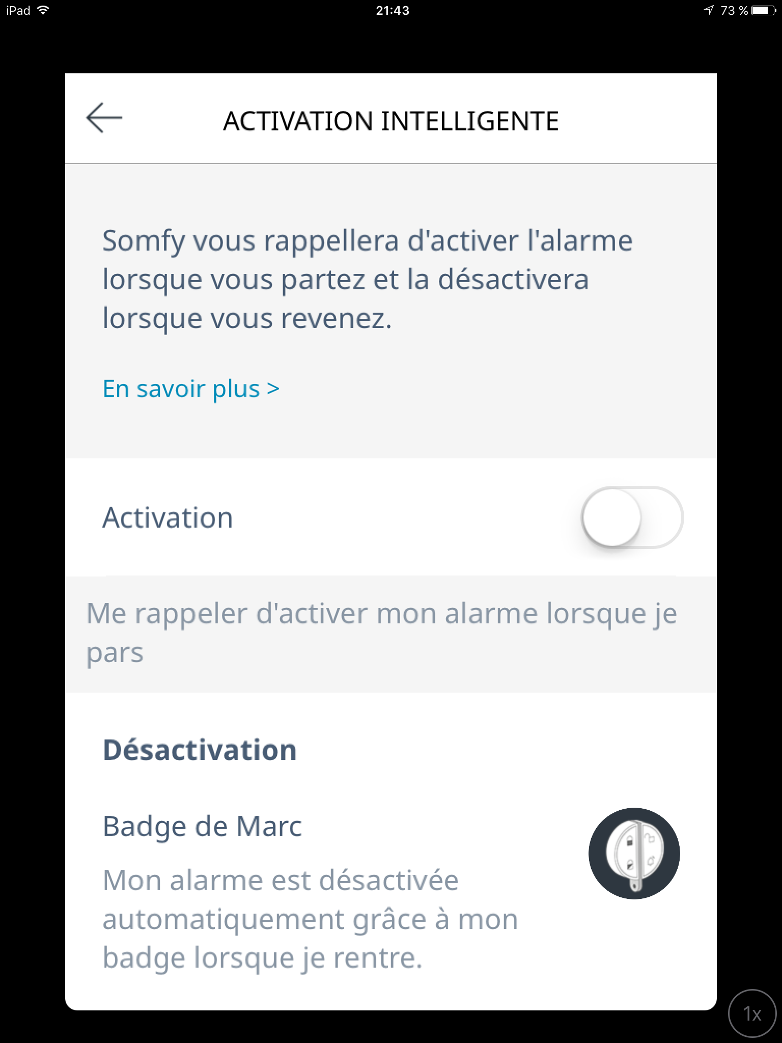

Pourquoi la caméra outdoor déclenche l'alarme alors que j'arrive avec mon badge ?
J'ai installe 2 caméras ce week-end end.
Lorsque je rentre du travail (badge en poche), la caméra reconnaît un mouvement et envoie immédiatement un mail comme quoi l'alarme est en cours mais la sirène ne sonne pas.
Lorsque j'ouvre la porte de ma maison, l'alarme est désactivée (environ 10s plus tard comme vu dans l'historique )
Que puis je faire pour supprimer ces notifications intempestives ???
Je tiens à préciser que j'ai la même chose avec la caméra intérieure (l'email signifiant que l'alarme est active arrive avant que l'alarme ait été désactivée)

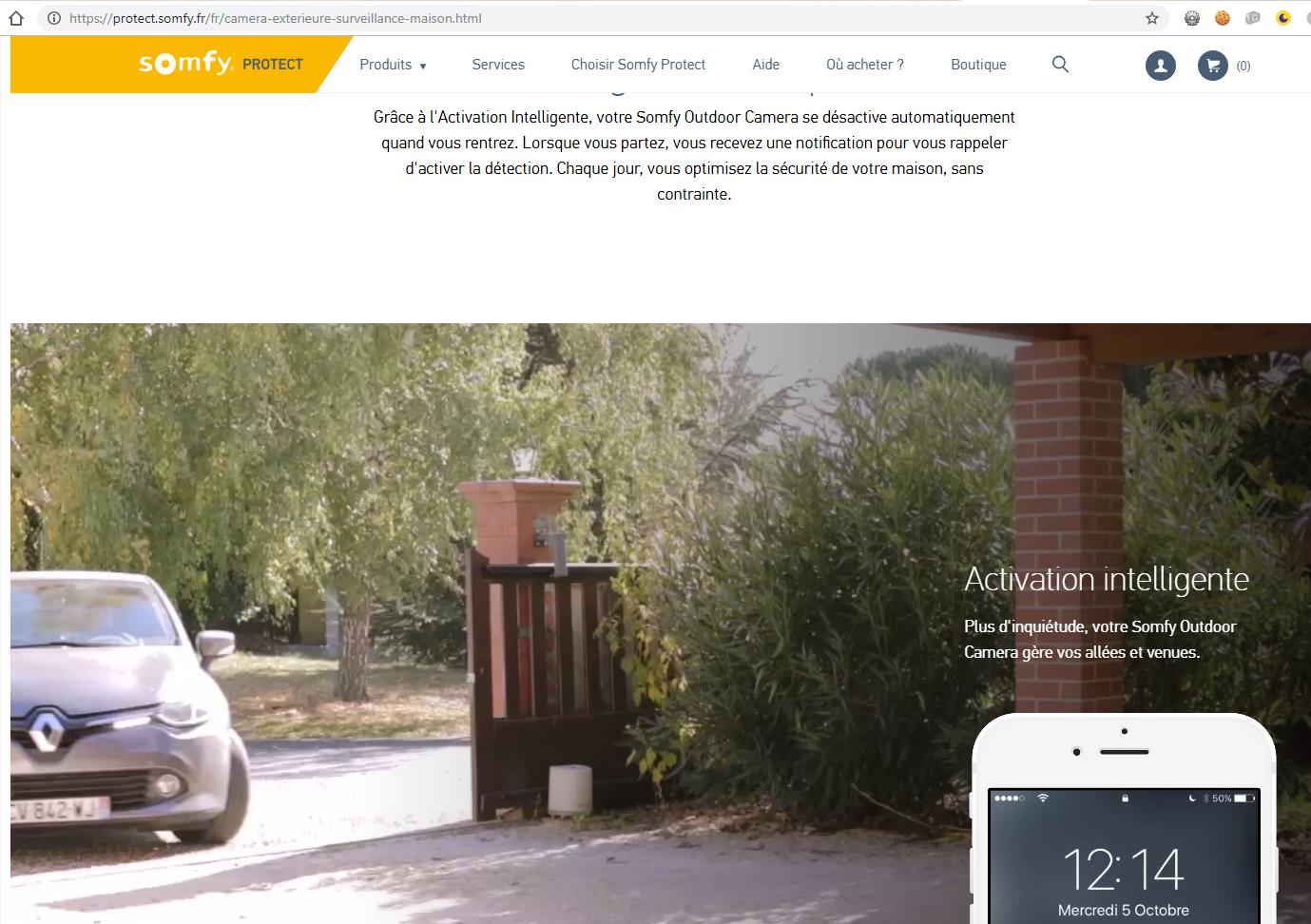

    Bonjour, je viens d'acheté la camera outdoor Somfy pour compléter mon dispositif Home Alarm (ex MyFox) et je suis tombé sur le même problème : la caméra étant installée pour surveiller l'entrée de la maison elle déclenche l'alarme (silencieuse) lorsque nous rentrons ou partons (la porté du badge n'est pas suffisante pour pouvoir activer l'alarme en étant hors de porté de la caméra). Je trouve étrange que le système de temporisation (comme sur les IntelliTag) n'ai pas été mis en place (en configurable) pour permettre d'éviter cela, ça ne doit pas être si difficile à ajouter non ?
    Par contre je trouve limite la réponse faite par Somfy (Jorge) : si vous ne voulez pas déclencher d'alarme, vous n'avez qu'a ne pas mettre de caméra devant l'entrée ou désactiver la détection de mouvement !!! Oui mais bien sur on met une caméra extérieur pour surveiller un coin isolé ou personne ne passe, et sans détection parce qu'on a que ça a faire que de regarder en direct ce qui se passe !
    C'est pas comme si en plus Somfy n'utilisait pas l'argumentaire de l'activation / désactivation automatique comme argument commercial.
