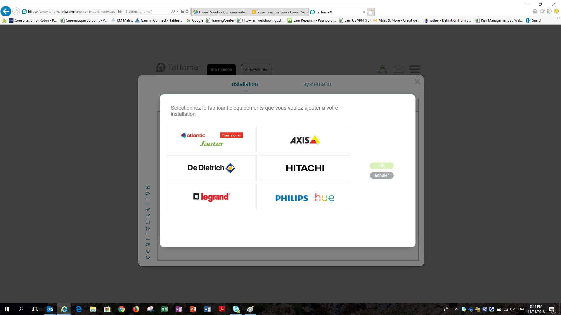

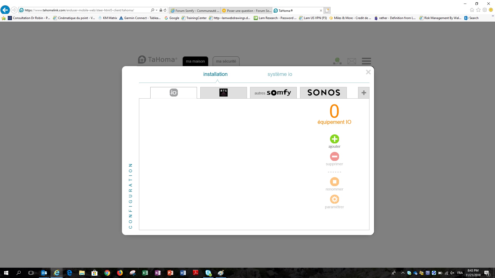

    J'ai essayé de connecter mon volet Velux sur la page IO disponible, mais ça ne fonctionne pas bien. J'arrive à le connecter mais la telecommande Velux ne fonctionnne plus dans ce cas.
    De plus mon interface semble être différente (moins adaptée que celle vu sur un tuto).
    Donc ma question est: Mon installation supporte t'elle réellement l'option IO (qui de souvenir ne l'était pas lorsque j'ai acheté ma box)?
    Autre question, est ce que ma bax est compatible avec des éléments ZWave?
    Si, la V1 accepte à 100% les protocoles IO et Z-wave, pour ce dernier la clef USB est obligatoire.
