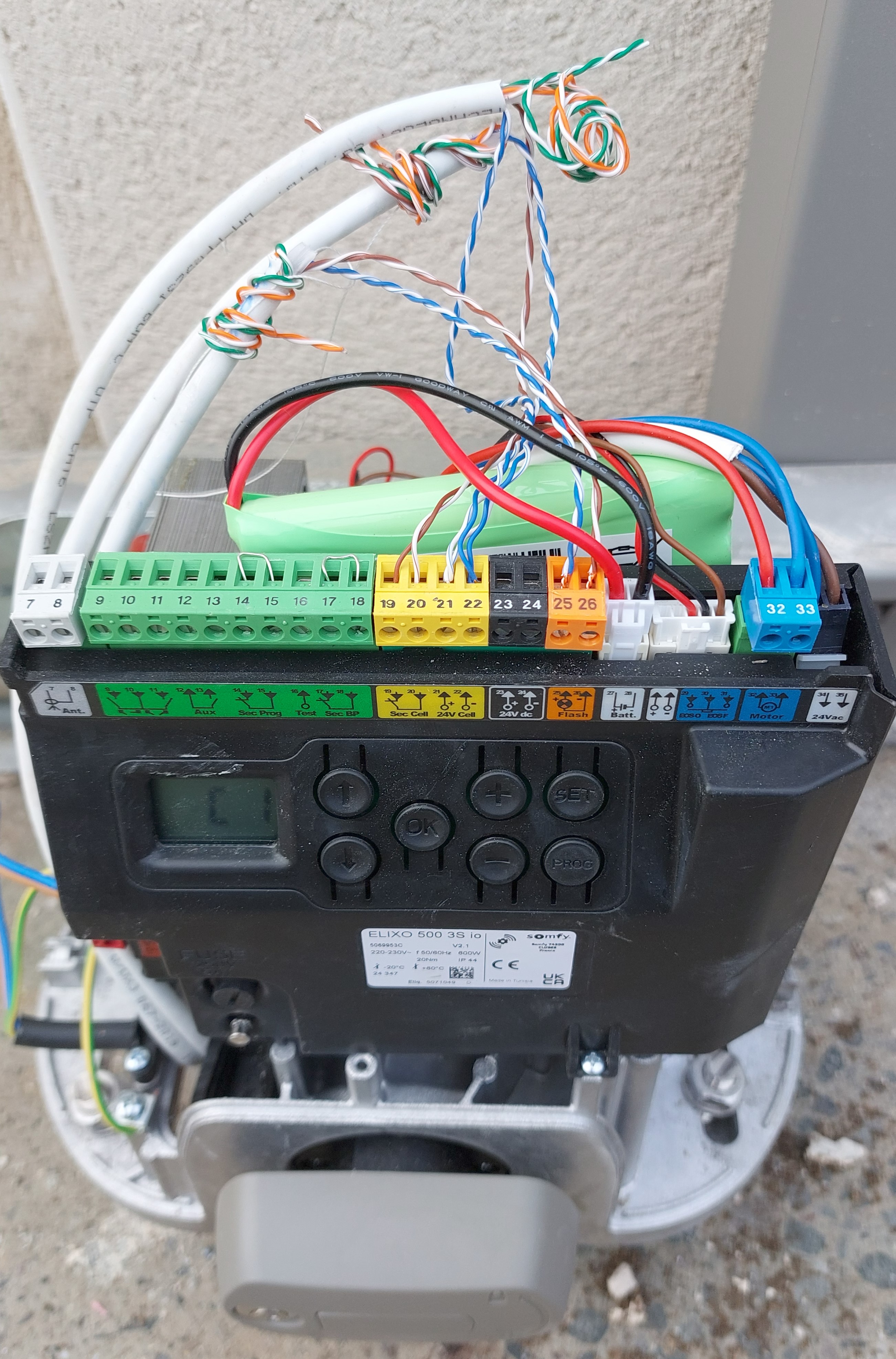

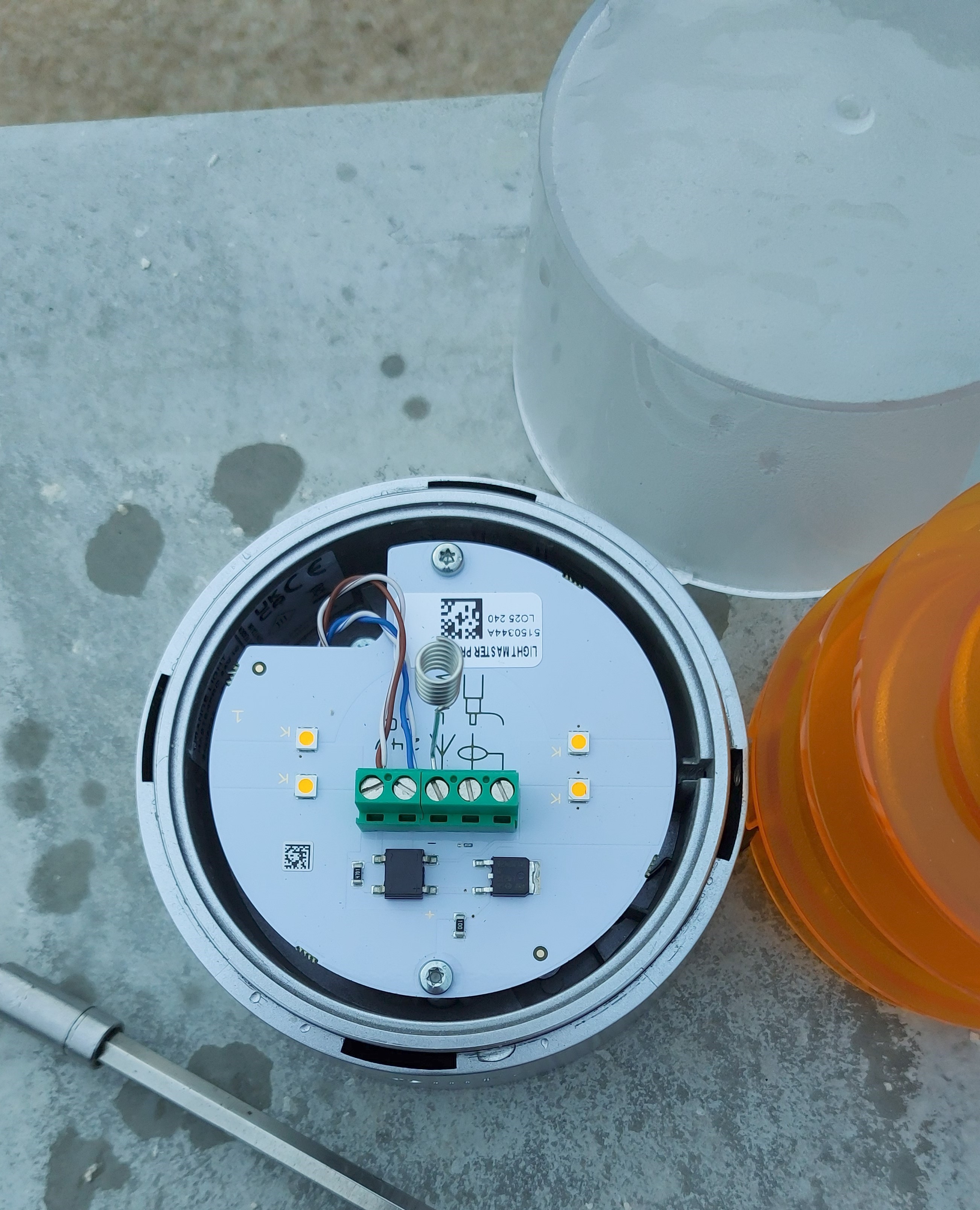

    Bonjour Gérald
    Voici comment brancher la partie électrique et antenne du feu clignotant (cf photos). Il faut ensuite appairer le portail avec la TaHoma si tu veux un retour sur l’application.
    De mon côté ma TaHoma est un peu éloigné du portail et j’avais un signal assez aléatoire. J’ai remplacé l’antenne du flash par une antenne Somfy io et c’est beaucoup plus stable. Il y a aussi la possibilité d’appeler la hotline une fois que tout est branché à ta TaHoma pour qu’ils te donnent la puissance du signal de ton installation , ça aide parfois à placer l’antenne et la box. Bonne journée

    Effectivement, tout dépend de la distance et de la qualité des signaux transmis.
    Dans votre cas, il n'y a même pas d'antenne sur le boîtier électronique, où est-elle passée ?
    Essayez en plaçant un morceau de fil électrique de 8 cm sur la borne n° 7 du boîtier Elixo.
    Faites des essais de portée avec la télécommande et Tahoma.
    Quelle est la distance entre l'Elixo et Tahoma ?
