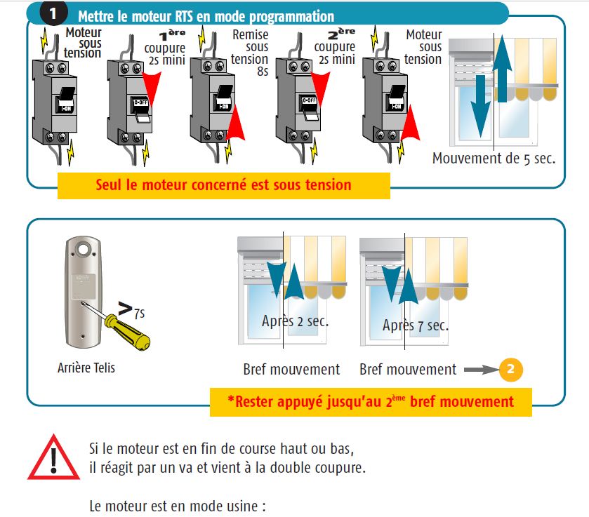

    avez-vous cette notice qui doit correspondre à votre motorisation ?
    Votre VR est RTS et votre Télis aussi.
    Donc la manip vidéo doit fonctionner !
    Cependant, je ne suis pas sûr que ce soit une Télis 1 ? mais, si elle est RTS, elle s'affecte au VR.
    https://youtu.be/QkT-0GxOv3I

    Merci pour vos réponses mais rien n'y fait.
    Le VR bouge bien après les manips d'arrêt/marche courant, mais il ne se passe strictement rien après un appui bref (ou long) sur le bouton prog de la télécommande. Seule la led de cette dernière s'allume. Il y a écrit à l'arrière de la télécommande : TELIS 1 RTS PURE.
    Essayez la solution indiquée par Sylvain qui consiste à tester une autre TC si vous vous en avez une.
    Car, à part tout ce qu'on vous à dit, ca ne peut que fonctionner, d'autant plus que la Télis 1 RTS convient à votre moteur.
    tenez-nous informés.

    Avez-vous approché la télécommande au plus près de la motorisation comme indiqué dans la notice ? Votre modèle est peut-être ancien, auquel cas, il ne fait pas de va et vient mais émet des bips.

    Oui, tout à fait. Je ne comprends pas.
    Le VR descend maintenant de moitié lorsque je suis la procédure arrêt/marche du courant, et remonte à la procédure suivante. (Rien à voir avec la télécommande).
    Je pense que je vais demander à un réparateur de jeter un œil... Je vais avant commander un modèle différent de télécommande sur amazon avant...
    Auriez vous un modèle à me conseiller ? (ancien s'il faut).
    Je vous remercie,
    Faîtes venir votre réparateur avant de commander une nouvelle télécommande...
    Oui, si après 2 TC ca ne marche toujours pas, oubliez d'en racheter encore une autre...Il est certain que ca ne vient pas d'elle.
    l'installateur ne va pas s'emmerder, il diagnostiquera un vieux moteur HS et vous en proposera un neuf.
    tenez- nous informés.
