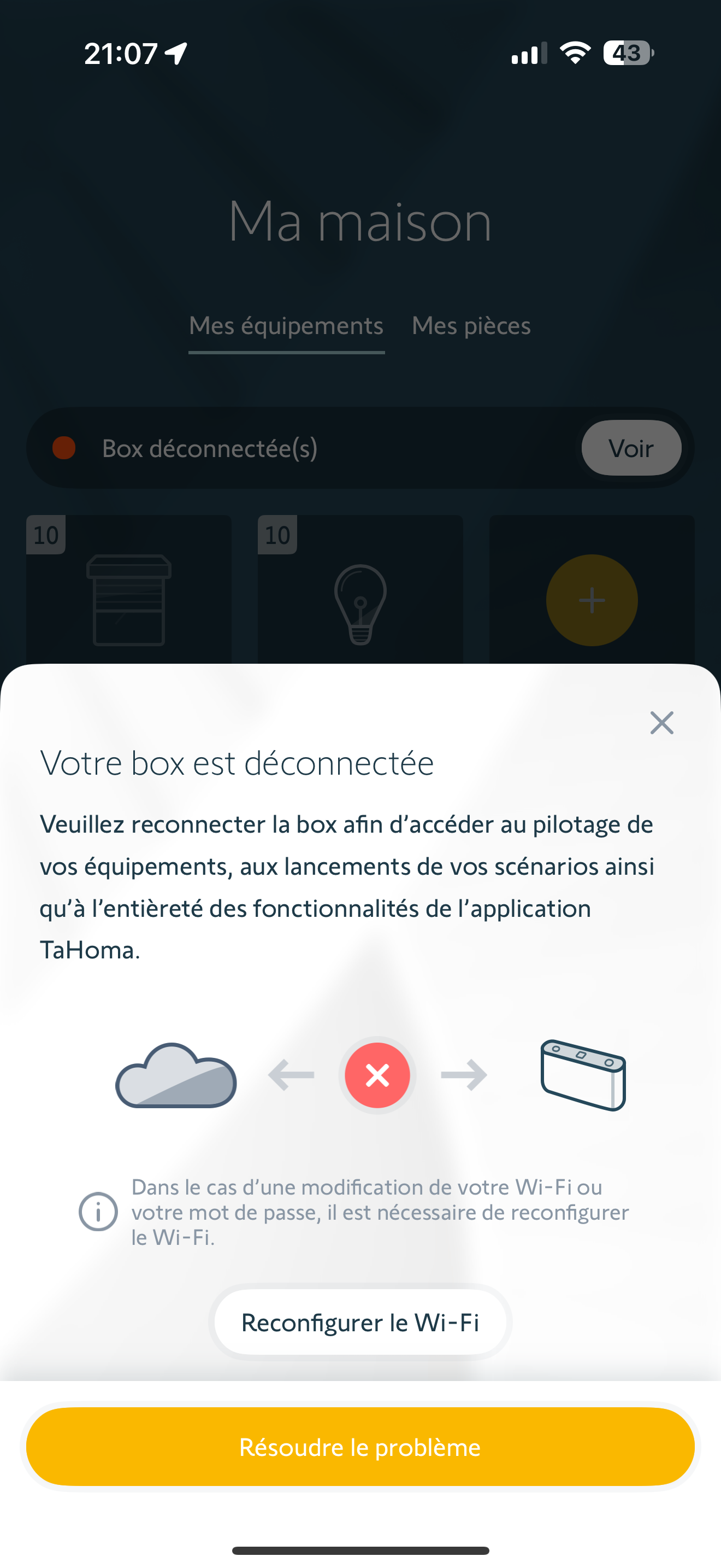

Suite à une panne de courant à mon domicile, ma box TaHoma Switch ne fonctionne plus.
Lorsque j’essaie de la reconnecter via l’application TaHoma, il m’est impossible de la connecter au Wi-Fi. J’ai pourtant vérifié que mon réseau est bien en 2,4 GHz.

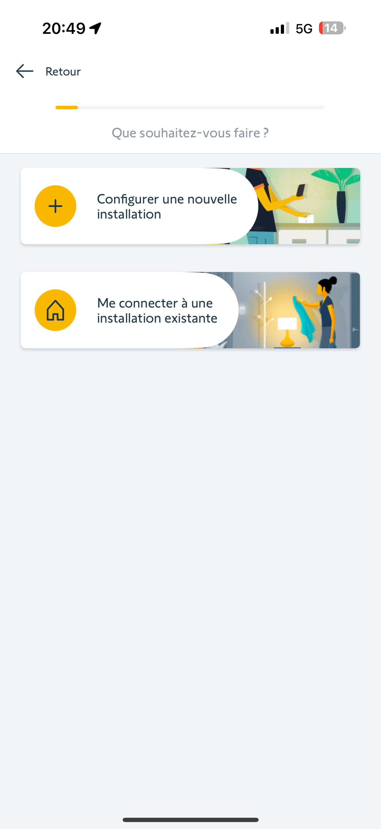

    J’essaye de me reconnecter à la nouvelle box et là dans l’application TaHoma je veux cocher me connecter à une application existante et impossible ça beug des que je rentre le identifiants

    Donc je dois cliquer sur configurer une nouvelle installation et non sur me connecter à une installation existante ?
    Oui c'est ca

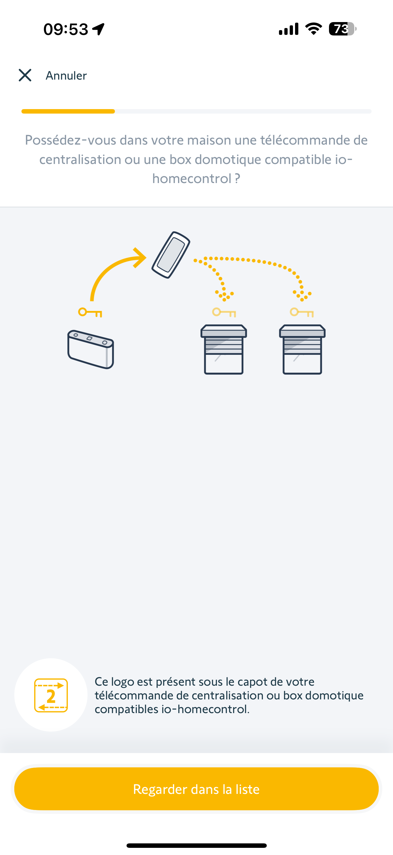

    J’ai fait une nouvelle installation
    Maintenant dès que je veux ajouter un éléments ce n’est plus comme avant je bloque dans l’application
    Alors que avant j’avais juste à scanner le qr code au dos d’une télécommande
    Comment faire ?
    Si vous choisissez de tout réinstaller, pour tout les matériels en technologie IO, il faut les réinitialiser car ils ont en mémoire la clé IO de l'ancienne Tahoma.
    Sinon comme je l'ai indiqué plus haut, il faut attendre qu'un Yello transfert l'ancienne clé IO dans la nouvelle Switch pour qu'elle récupère automatiquement l'ancienne configuration.
