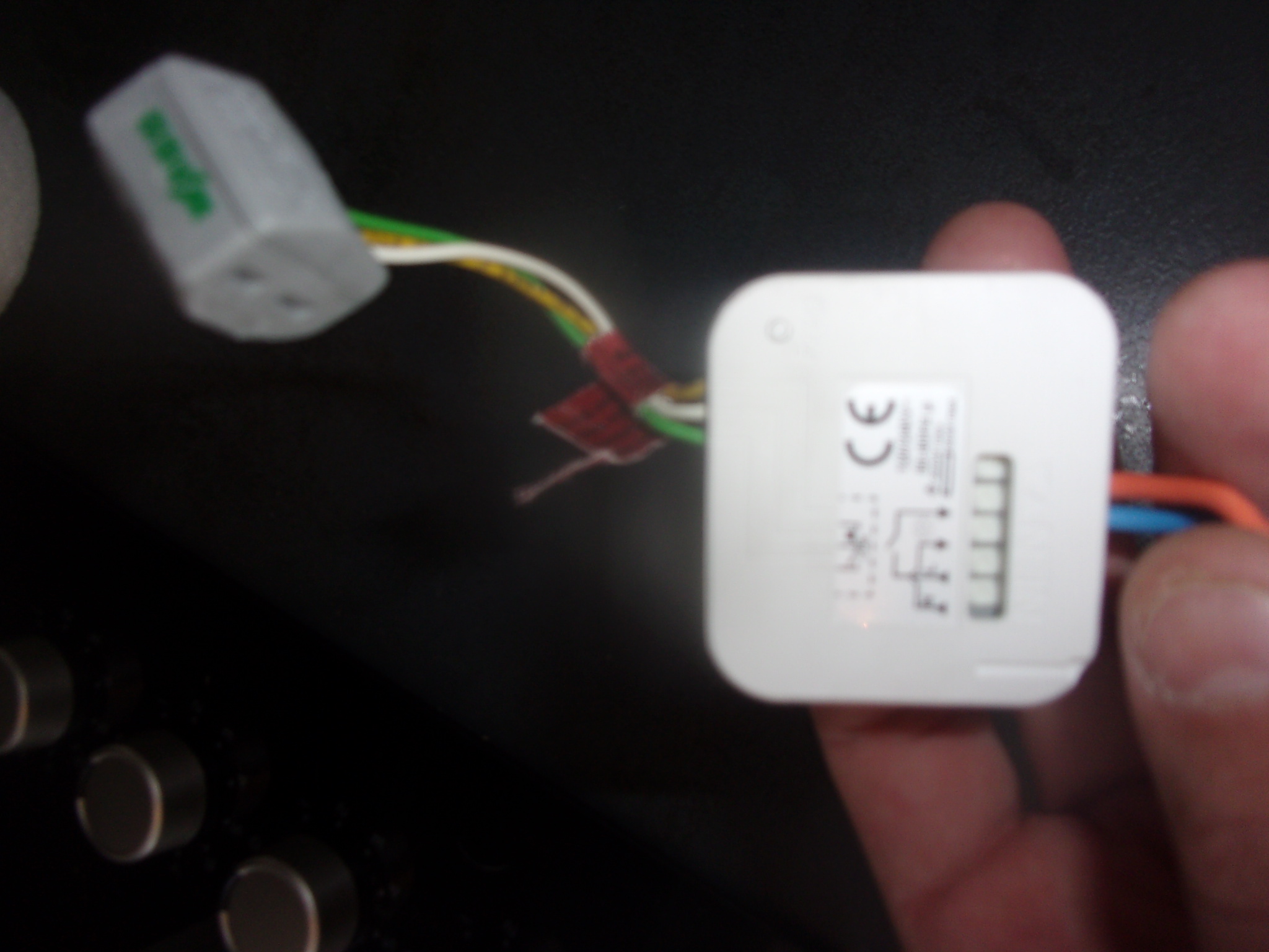

    Faire une photo de ce récepteur,

    bonjour,
    ci joint la photo du recepteur .
    merci xavier

    Bonsoir,
    La photo n'est pas très nette mais il doit s'agir de ce module https://boutique.somfy.fr/micro-module-pour-eclairage.html
