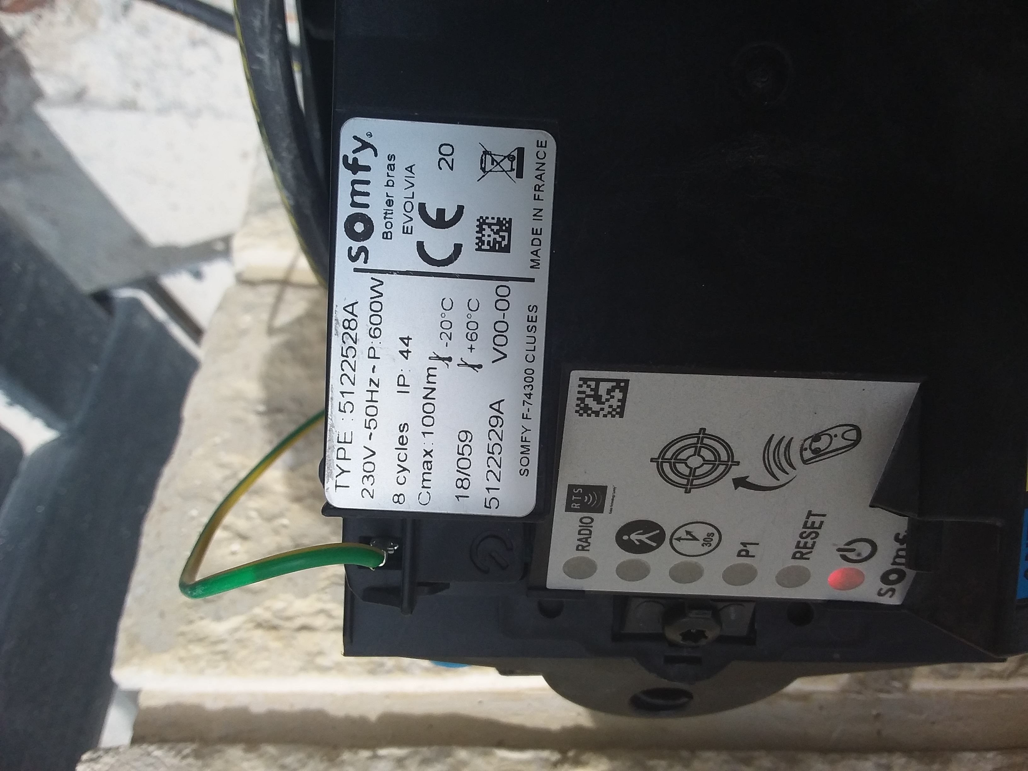

    Pouvez-vous montrer des photos du boîtier électronique avec son étiquette ?
    Le voyant rouge Statut est il allumé fixe ou clignote ?
    Si clignotements, combien de flash entre pause ?
    Regardez le positionnement des manettes de verrouillage, n'hésitez pas à aller un peu plus loin que le repère.

    Voyant clignote 2 fois

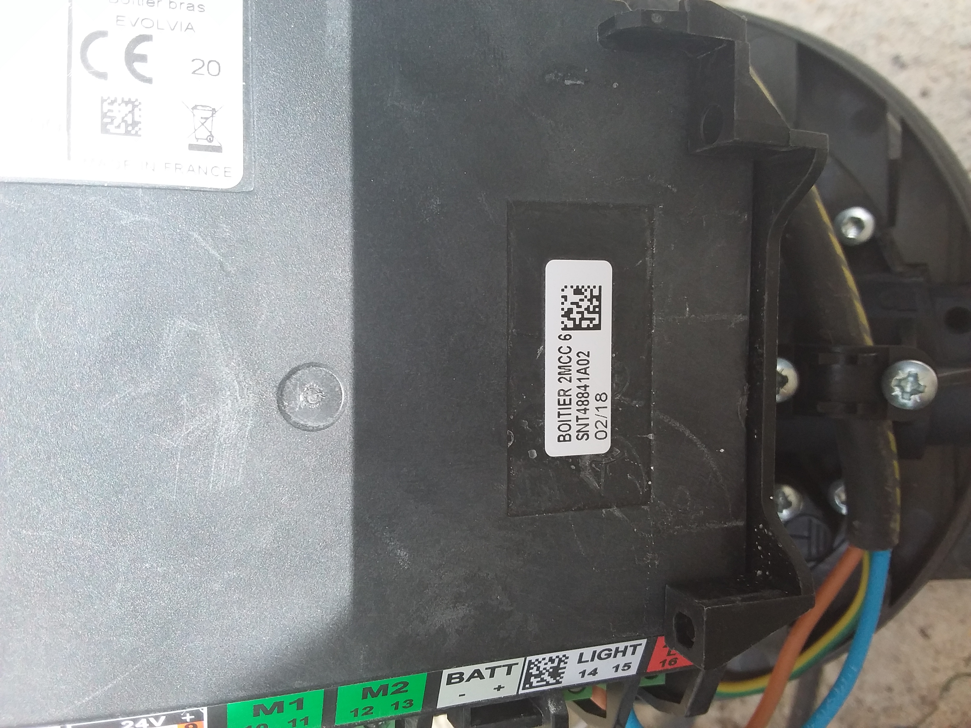

    Bonjour j ai bien fait cette procédure les deux moteur fonction bien pour raz du boitier qd j appuis 2 secondes pour avoir le voyant fixe ça ne fonction pas je pense avoir problème sur la connections des filles du moteur 1 sur la carte
