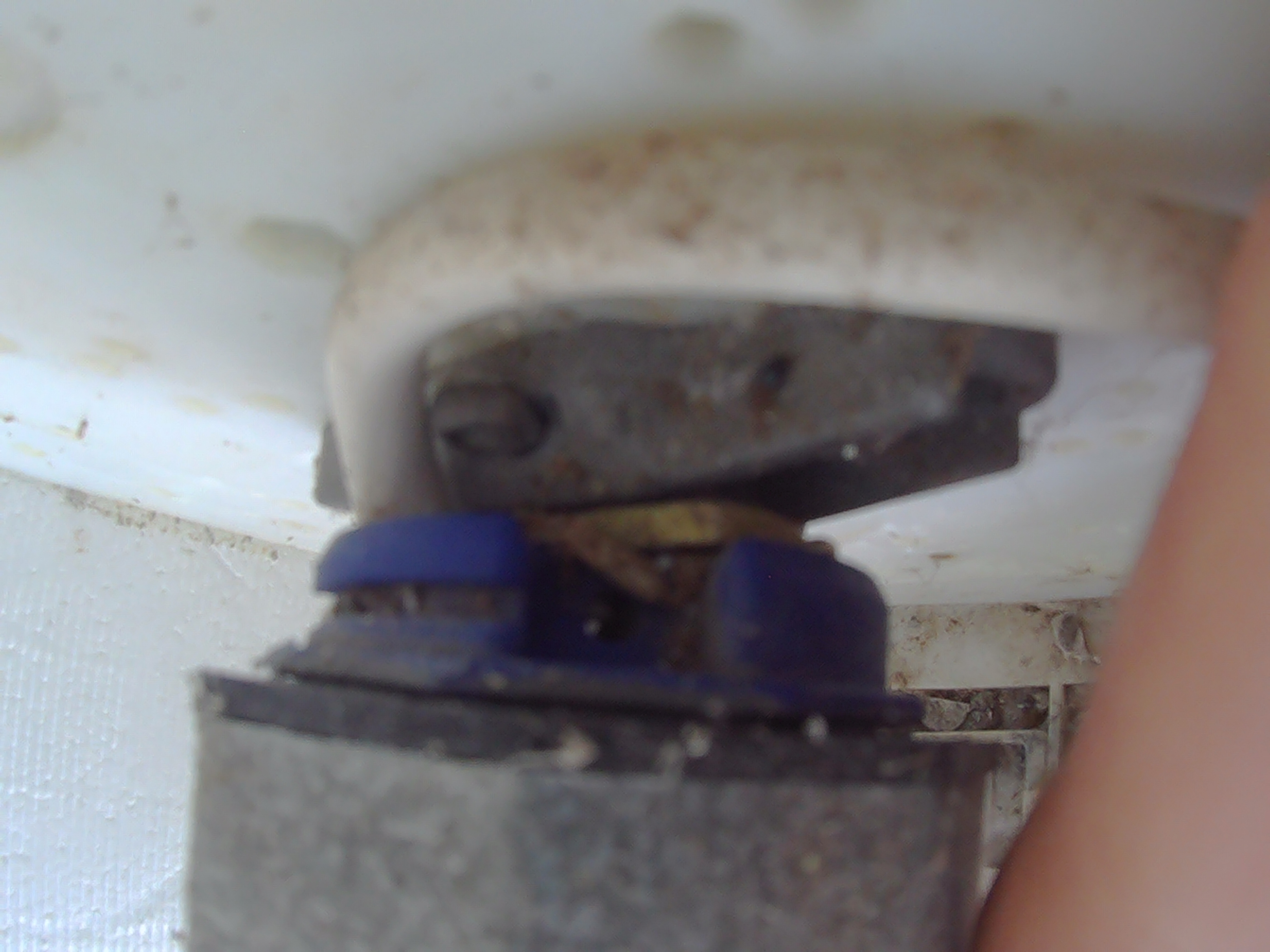

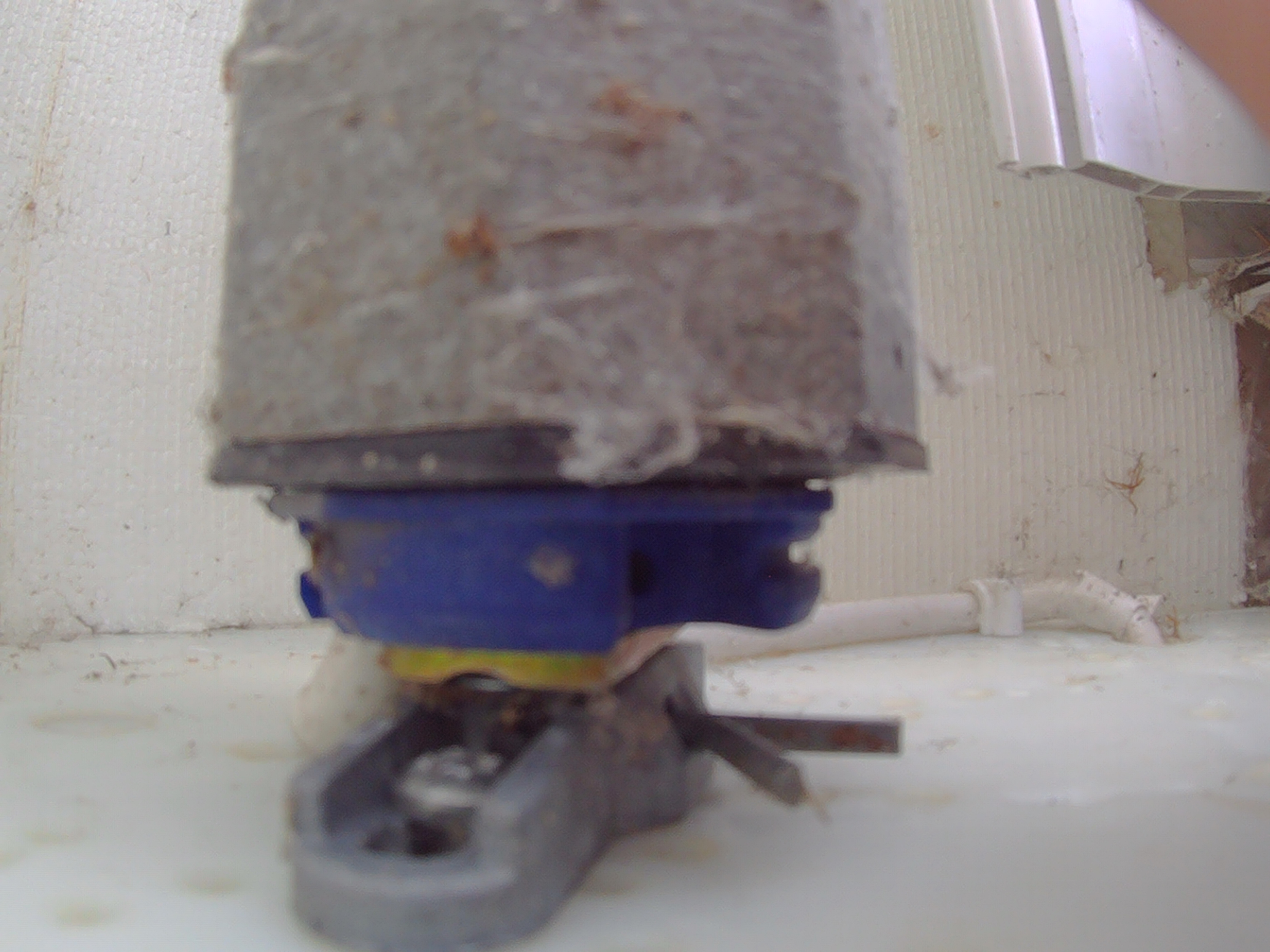

je me dis qu'il doit falloir les régler donc je démonte le coffre de volet et je regarde du côté de la tête moteur, et là : pas de boutons, pas de vis ... je ne vois rien ..
comment puis je m'en sortir ???
j'ai lis des photos de la tête moteur, elles ne sont pas hyper nettes car pas évidentes à prendre mais vous permettront peut être de voir de quel modèle il s'agit
merci d'avance pour votre aide

    Lorsque le module était branché à l'envers, les FdC étaient-elles opérantes ?
    Si oui, ce n'est pas le fait d'inverser les fils que les FdC sont devenues inopérantes !
    Pouvez-vous vérifier si vos autres VR ont la même tête moteur dépourvue de bouton.
    Essayez de nous faire une photo bien nette et contrôlez si les boutons ne sont pas à l'opposé de la tête.
    En général, il sont sous un cache plastique.

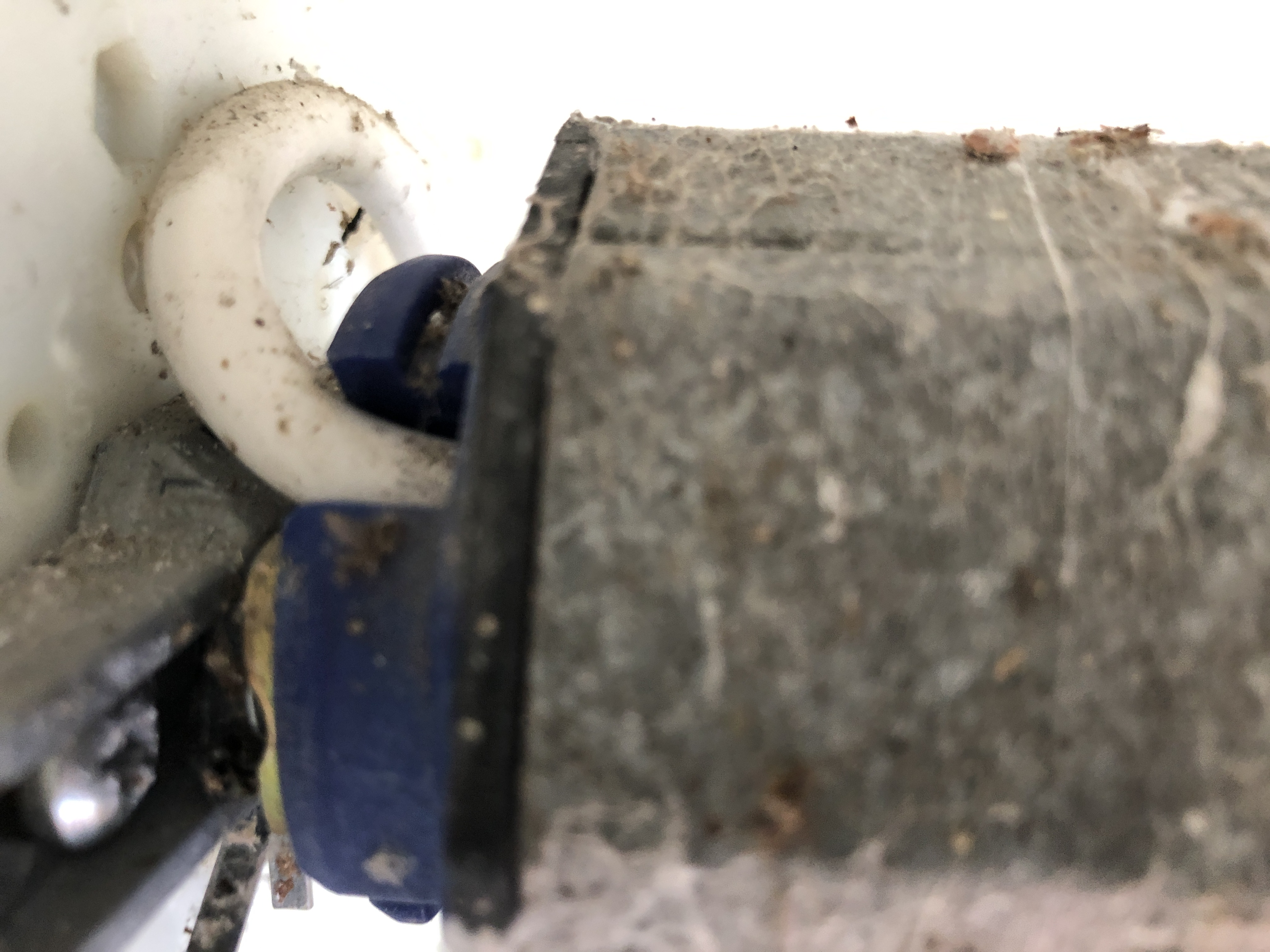

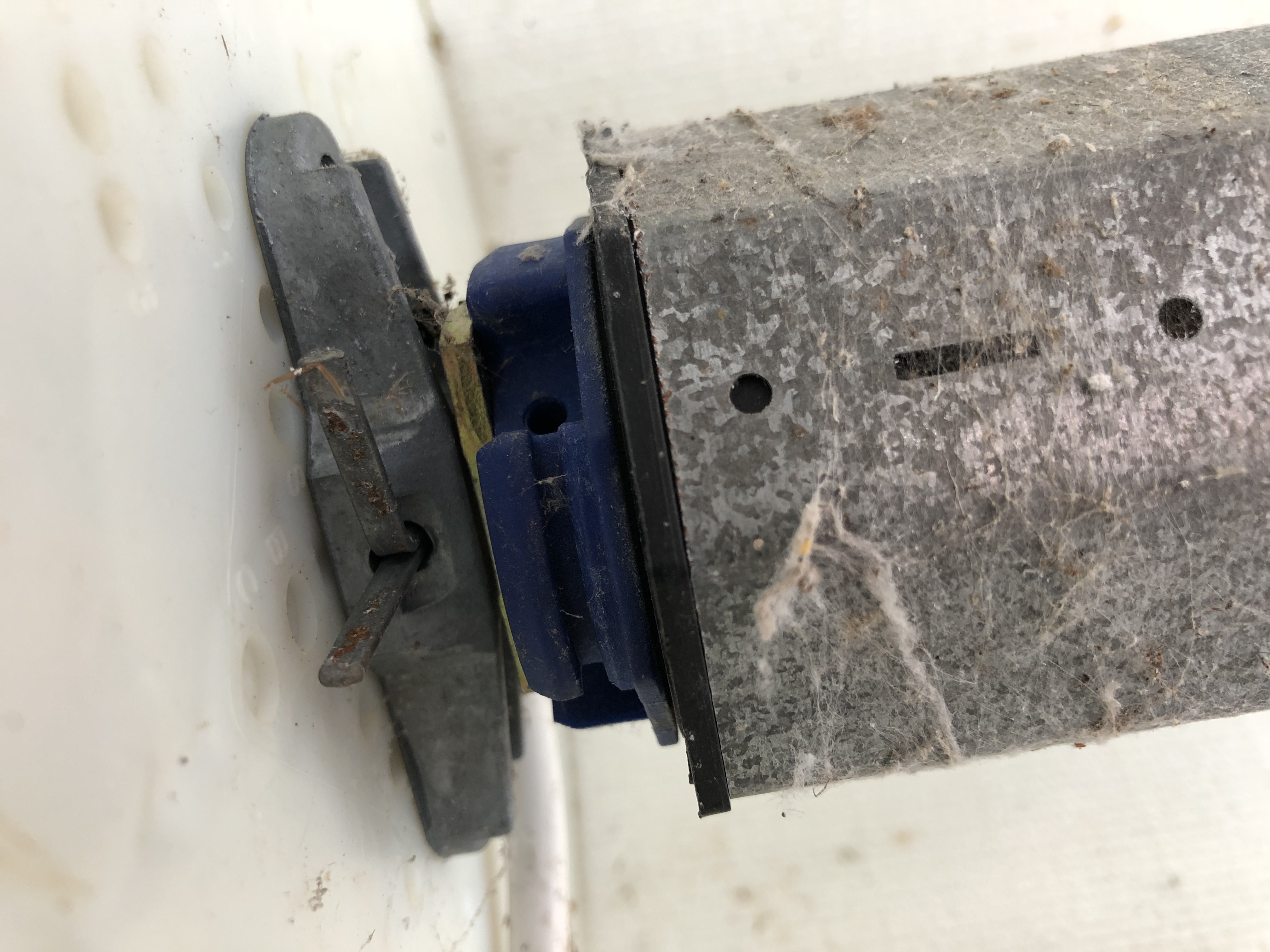

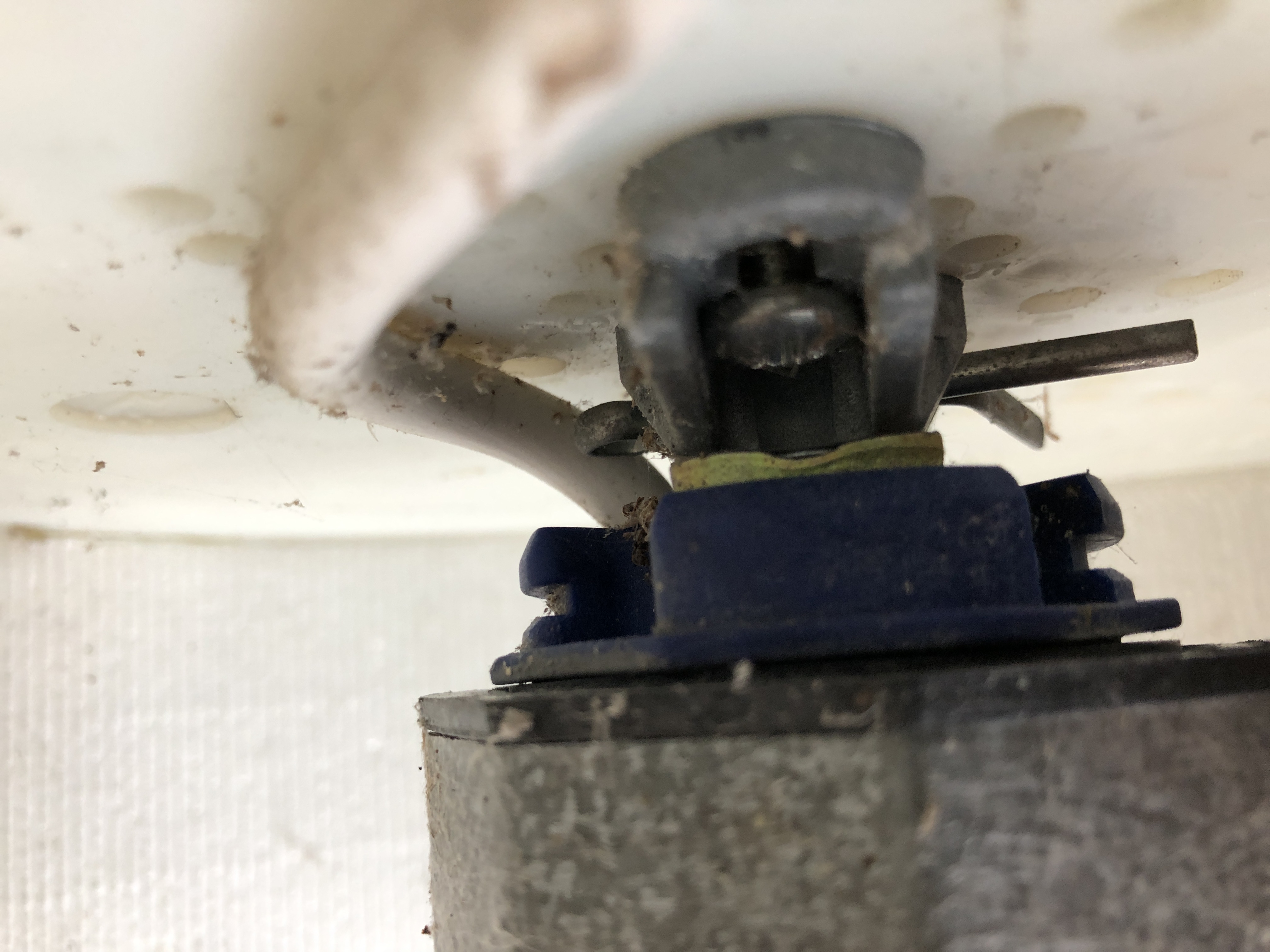

    voici des photos plus nettes
    Ce qui est certain est que les FdC ne se définissent pas par effort puisqu'il n'y a pas de butée sur la lame inférieure.
    Essayez cette manip;https://service.somfy.com/downloads/fr_v5/programmationde...

    Bonjour Sylvain,
    Aux vues de vos photographies, ce moteur n'est pas un moteur Somfy, nous n'avons jamais fabriqué de moteurs avec ce type de tête.
