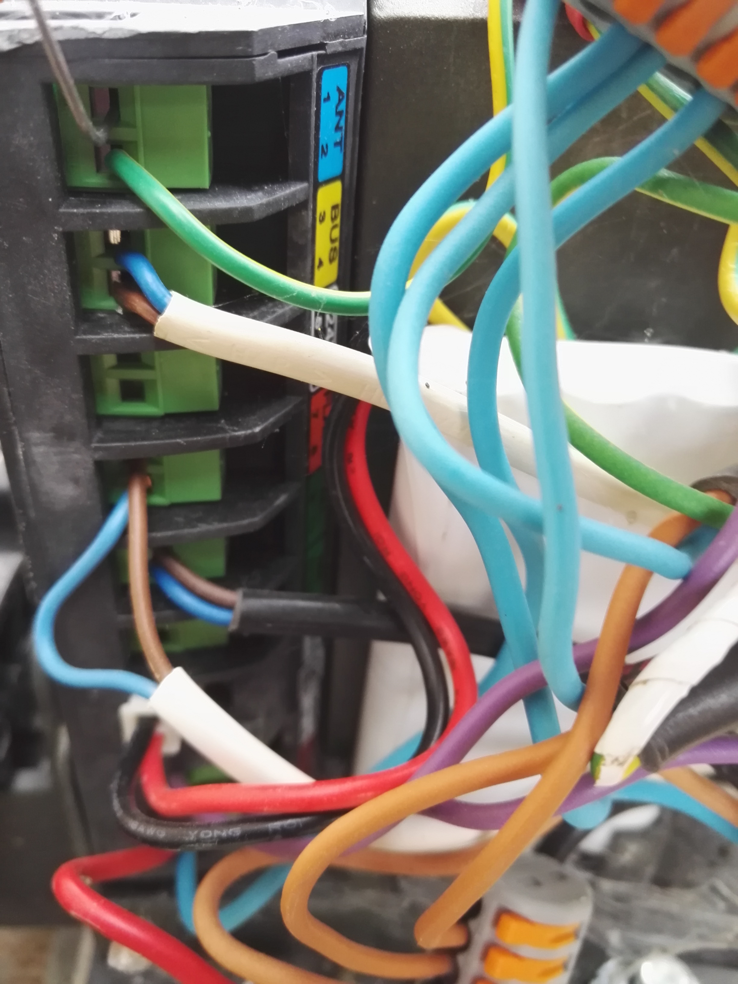

J'ai un clavier à code (non Somfy), qui se connecte en 2 fils, soit sur un BUS 2easy, soit un BUS-Relay.
Quel le type de BUS utilisé sur le Freevia 600, afin que je puisse configurer mon clavier ?

    Donnez plus de détails.
    -- Photos de votre boîtier électronique du Freevia avec vue sur les raccordements.
    -- Référence de votre clavier à code avec si possible sa notice ou un lien pour la trouver ?

    Merci Richy.
    Je joins une photo des connexions de mon Freevia 600 (désolé pour la filasse qui gêne !).

    Je ne peux pas ouvrir votre doc !
    Quel est le nom de votre clavier ?
    Qu(est-ce-qui est déjà branché sur les bornes BUS 3/4 ?

    BUS 3 et 4 :
    • les 2 cellules ;
    • la commande depuis un visiophone
    • un bouton poussoir.
    Tout fonctionne très bien ; dois-je simplment brancher mon clavier sur le BUS, mais comment le paramétrer ?

    Bonjour Stéphane,
    Le BUS des motorisations Somfy n'est pas compatible avec le BUS des motorisation FAAC, votre Clavier ne sera pas compatible avec notre motorisation.

    Bonjour et merci,
    Désolé, de vous demander ça, mais c'est "catégorique" , Vous connaissez bien le matériel Somfy (y travaillez ?)
    Ce serait bien dommage pour moi :-(

    Disposez-vous de ceci :
    ""1 Interface Bus pour installation sur platine non Bus""

    Désolé, je n'arrive pas à voir la pièce jointe ou le lien ? Est-ce un produit Somfy qui fera interface ?

    C'est une interface Faac.
    Voyez avec un revendeur Faac.
