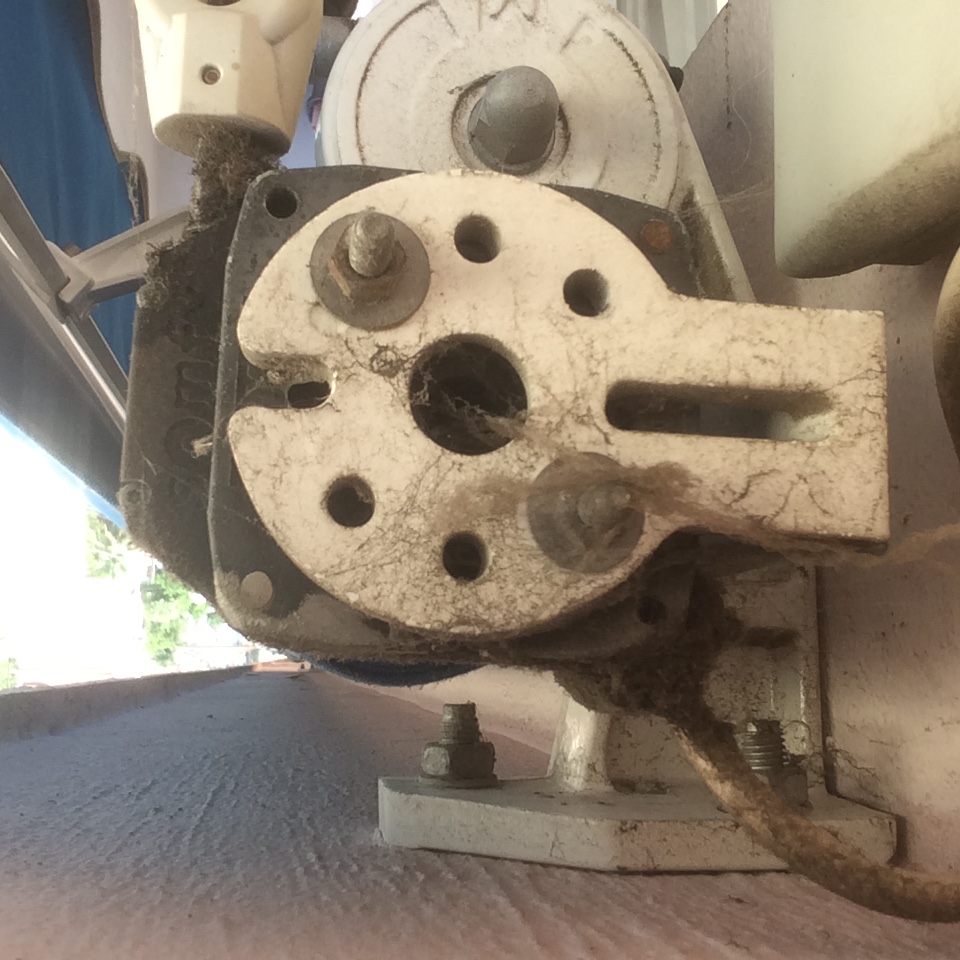

Fin de course(haut et bas)store suite à un changement de bras
J'ai changer mes bras de store qui avaient cassé par un vent violent...bref tout fonctionne correctement sauf que la fin de course bas à était perdu.
Donc je souhaite refaire les fins de courses,j'ai essayer avec la télécommande mais sa ne fonctionne pas...Une idée?j'ai mis quelques photos pour que vous ayez une meilleur idée.

    bonjour patrice
    vos fins de courses se règlent avec les boutons jaune et blanc présents sur la photo. Dans votre cas, c'est le jaune qui commande la fin de course store déplie. ( rotation horaire).

    ok mais les boutons sont déjà enfoncer(voir la photos) faut t-il les enfoncées plus par en dessous ou tirer dessus?

    Si les boutons sont enfoncés, c'est que les fins de course ne sont pas réglées. Méthode : aller en position toile déroulée( mais toujours sous tension) ; appuyer fermement sur le bouton jaune et retirer tout aussi rapidement. Aller en position bras replies et faire la même opération avec le bouton blanc.
