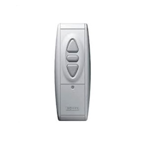

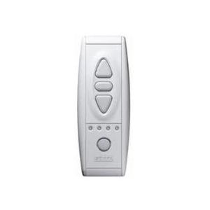

    Pour son "type", c'est comme la photo jointe.
    la photo jointe est ce que vous appelez " la commande centrale " ? pouvez vous publier une photo de votre télécommande individuelle.Il semble que c'est cette dernière qui a un problème.

    C'est celle là.
    La LED s'allume en rouge lorsqu'on appuie sur n'importe quel bouton mais rien ne se passe.
    Elle est "affectée" à 1 volet d'1 pièce.
    je vous propose de vérifier si elle fonctionne en lui faisant commander un autre volet.
    Prenez une cde individuelle d'un autre volet.
    Restez appuyé au dos jusqu’à acquiescement du volet, puis appuyez au dos de la tel. à tester jusqu’à acquiescement.
    Que se passe t'il ? le volet bouge t'il ? est t'il commandé par les 3 boutons frontaux ?
    Dans la négative, reappuyez sur le bouton dorsale de la cde individuelle.
    Votre tel. à tester est à changer.
    Pour la suite, pouvez vous me dire quel est la répartition de vos 11 volets sur les 5 canaux ? Dites moi avec precision quels sont les autres volets associés au volet orphelin de sa télécommande.
