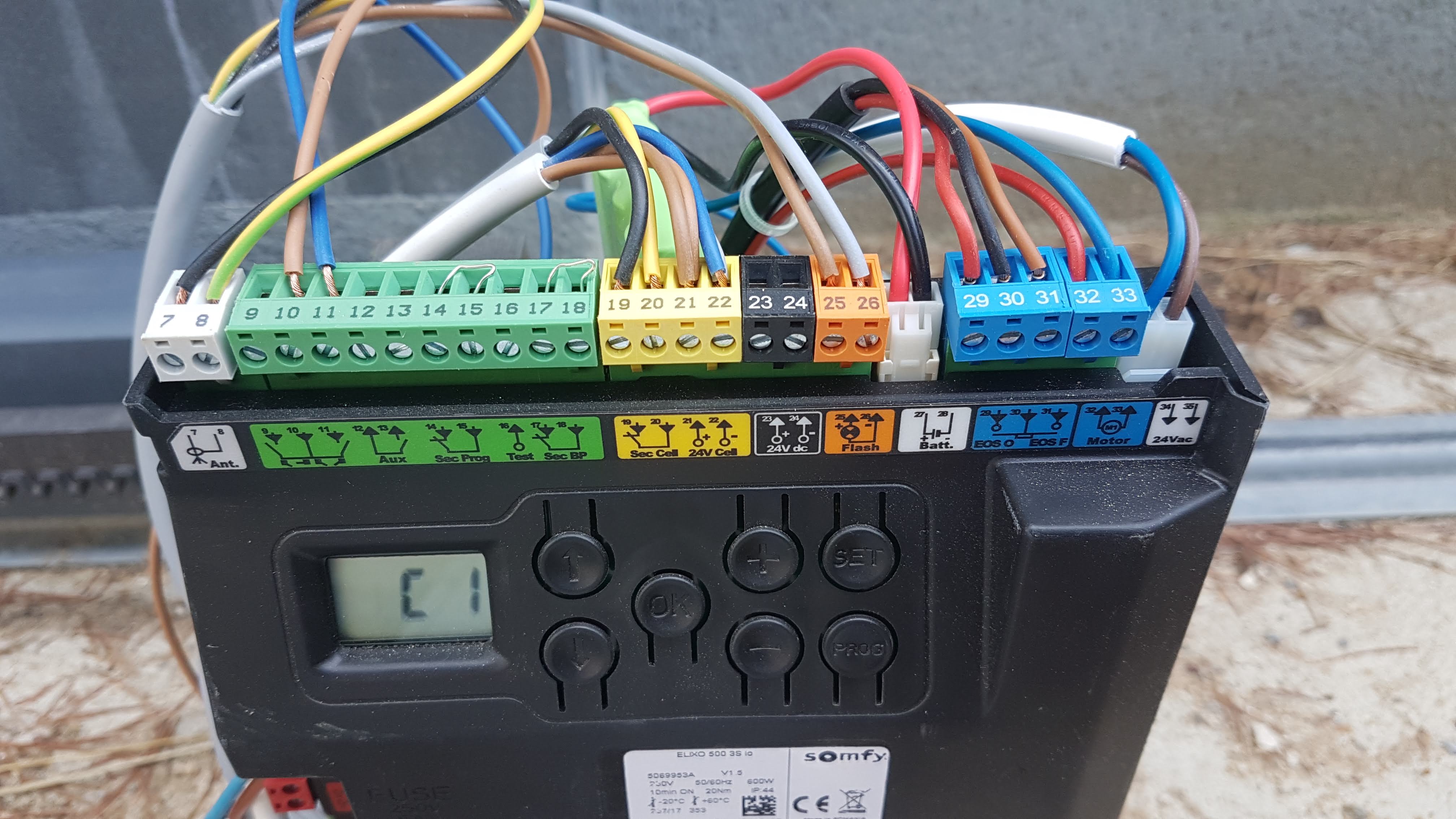

    Ci joint le montage que j'ai (j'avais mentionné au professionnel qui l'a installé que je voulais du Somfy justement pour pouvoir le commander à distance...j'espère que c'est le bon montage).
    Stéphane Redor
    Bonjour Stéphane,
    Utilisez-vous la fermeture automatique sur cette motorisation ? il s'agit de la fonction qui fait fermer seul le portail après une temporisation lorsqu'il est ouvert.
    Si oui, merci de passer le paramètre P01 à 1 au lieu de 3 ou 4.

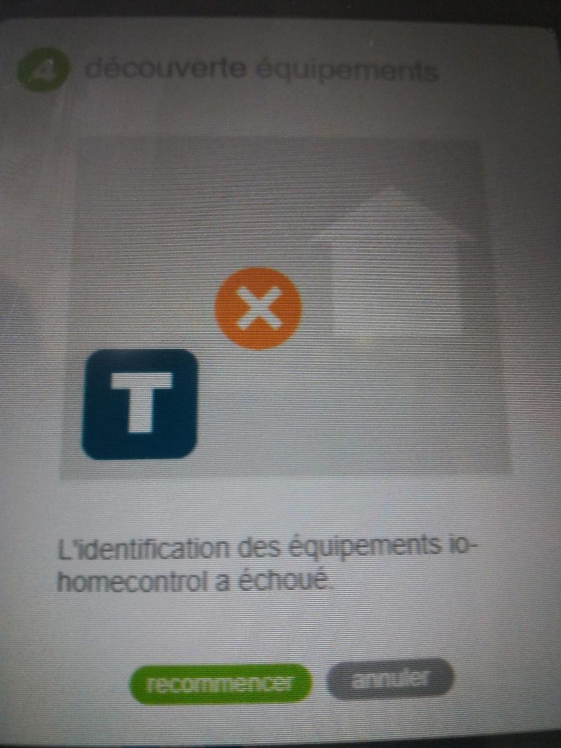

    j'ai le même soucis que Stéphane pour une porte de garage dexxo pro io
    j' ai programmé mes télécommandes en lanceur de scénarios.
    j'ai bien annulé par contre impossible de mettre la telécommande en équipement
    voir photo ci-joint
    Merci pour votre aide
