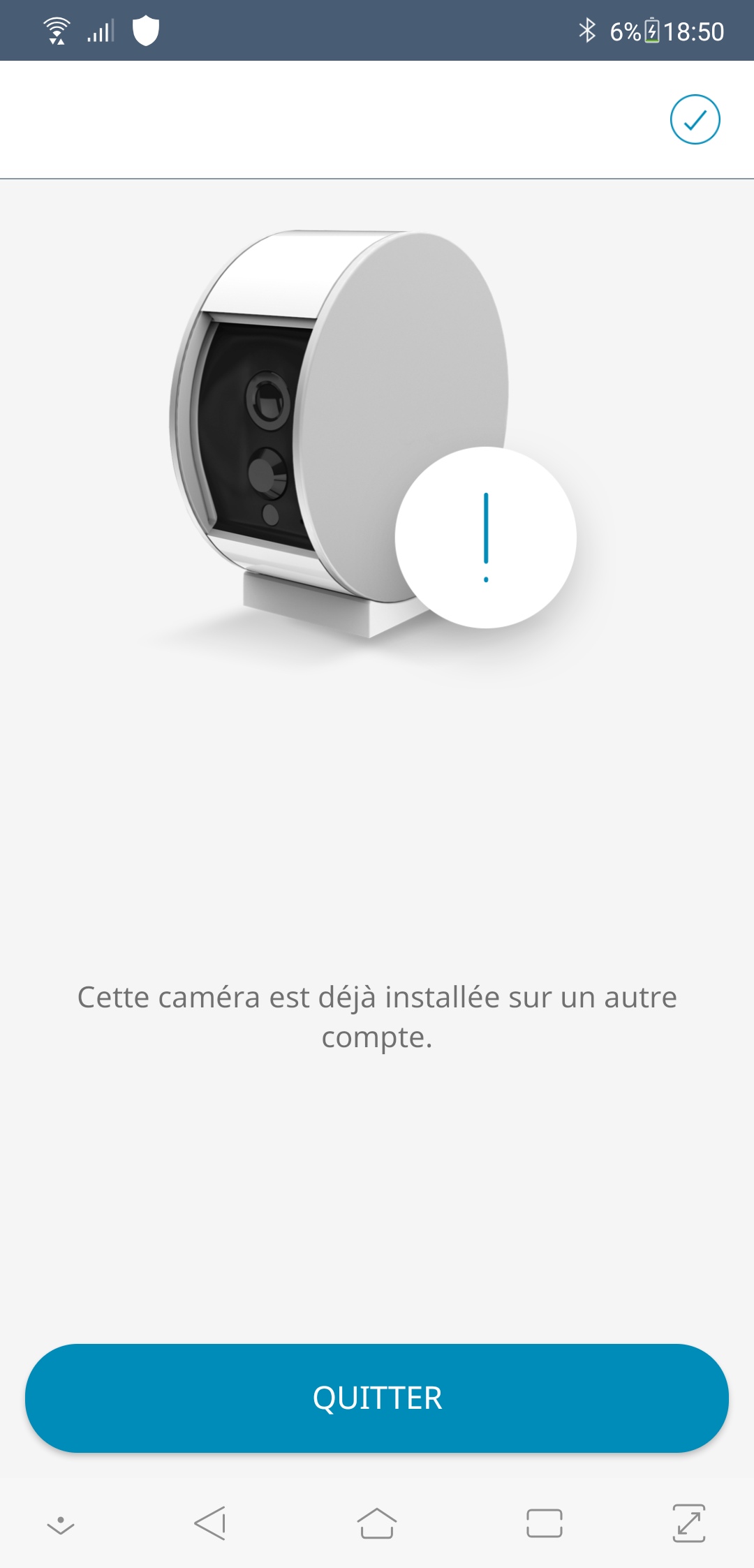

    9jours sans réponse des yellows ... Je ne sais pas si quelqu'un a fait quelque chose...mais
    Maintenant j'ai un nouveau message de la part de la caméra...
    Même avec réinitialisation, aucun changement.
