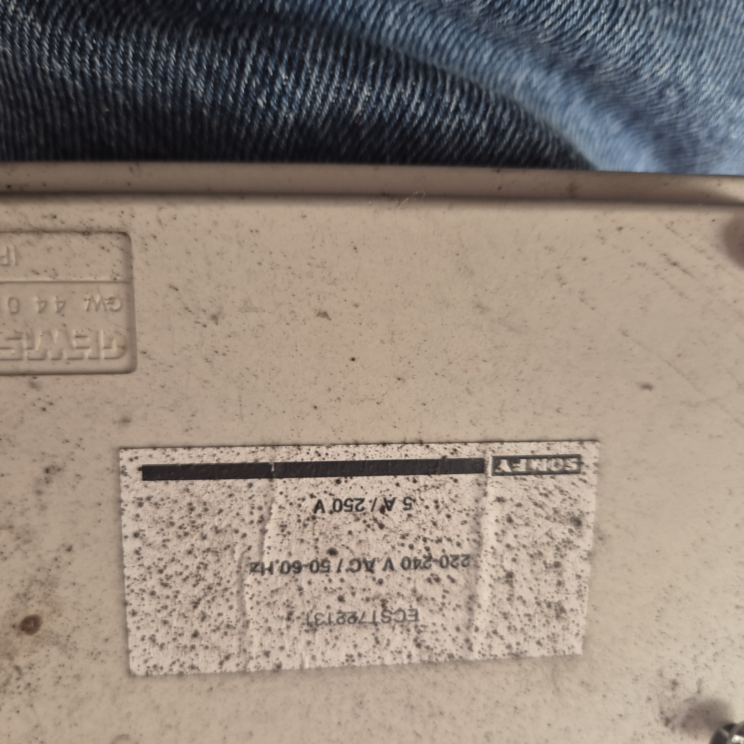

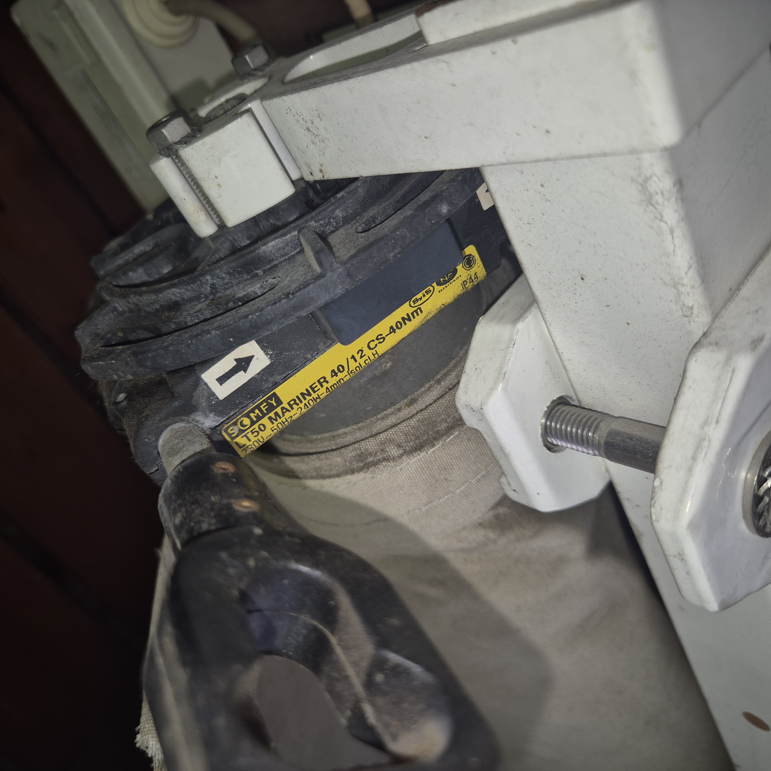

    Bonjour, je cherche à régler les fins de courses d'un store banne électrique avec une commande mural à deux boutons. Ce store banne peut fonctionner avec une manivelle. Ce store banne est connecte electriquement a un boitier de couleur grise Somfy ECST722131. Je laisse deux photos moteur et boitier de raccordement Avez vous une idée?. Merci.

    Bonjour Jean-Claude,
    Voici la notice en PJ, plus particulièrement le chapitre 6.
    Il y a une sécurité thermique sur ces moteurs en cas de fonctionnements trop intenses, mais il suffit de le laisser refroidir 20mn.
