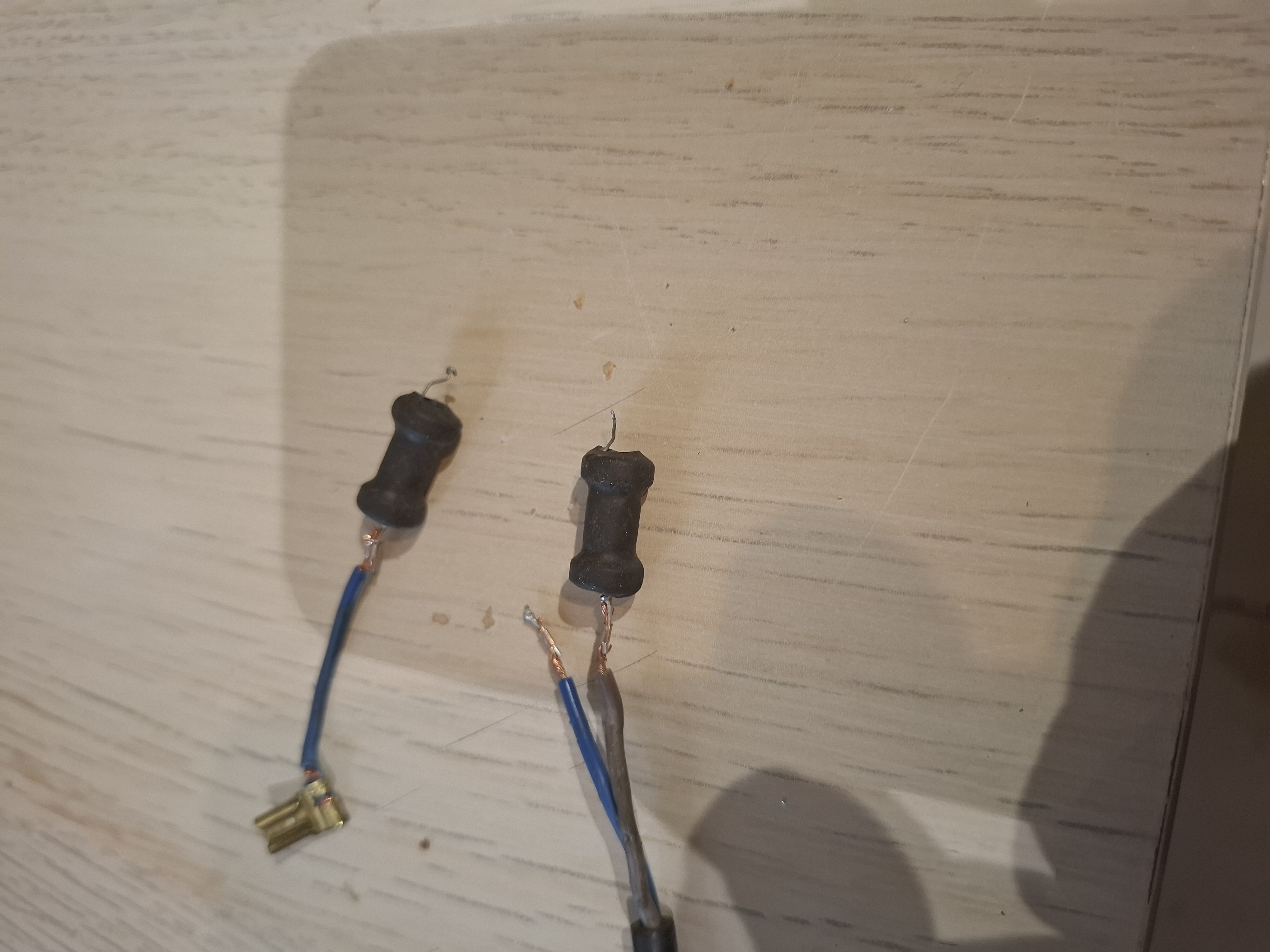

j ai arraché les fils de mon moteur de portail j ai ouvert le capot et à l intérieur il y a deux fils avec un genre de bobine je voulais savoir ou trouver ces fils particuliers mon portail est un exavia500

    La bobine n'est pas obligatoire pour le fonctionnement.
    Vous mettez simplement une nouvelle cosse du bon gabarit sur le fil marron en le rallongeant si besoin.
    Vous pouvez aussi la remettre en place par soudure.

    Pouvez-vous me confirmer que le moteur peut fonctionner sans les bobines

    Bonjour Arnaud,
    Ces bobines sont primordiales pour assurer un bon fonctionnement de vos moteurs.
    Elles permettent de réguler le courant électrique, d’atténuer les variations de tension et de filtrer les bruits électromagnétiques dans le but de réduire des pannes potentielles.
