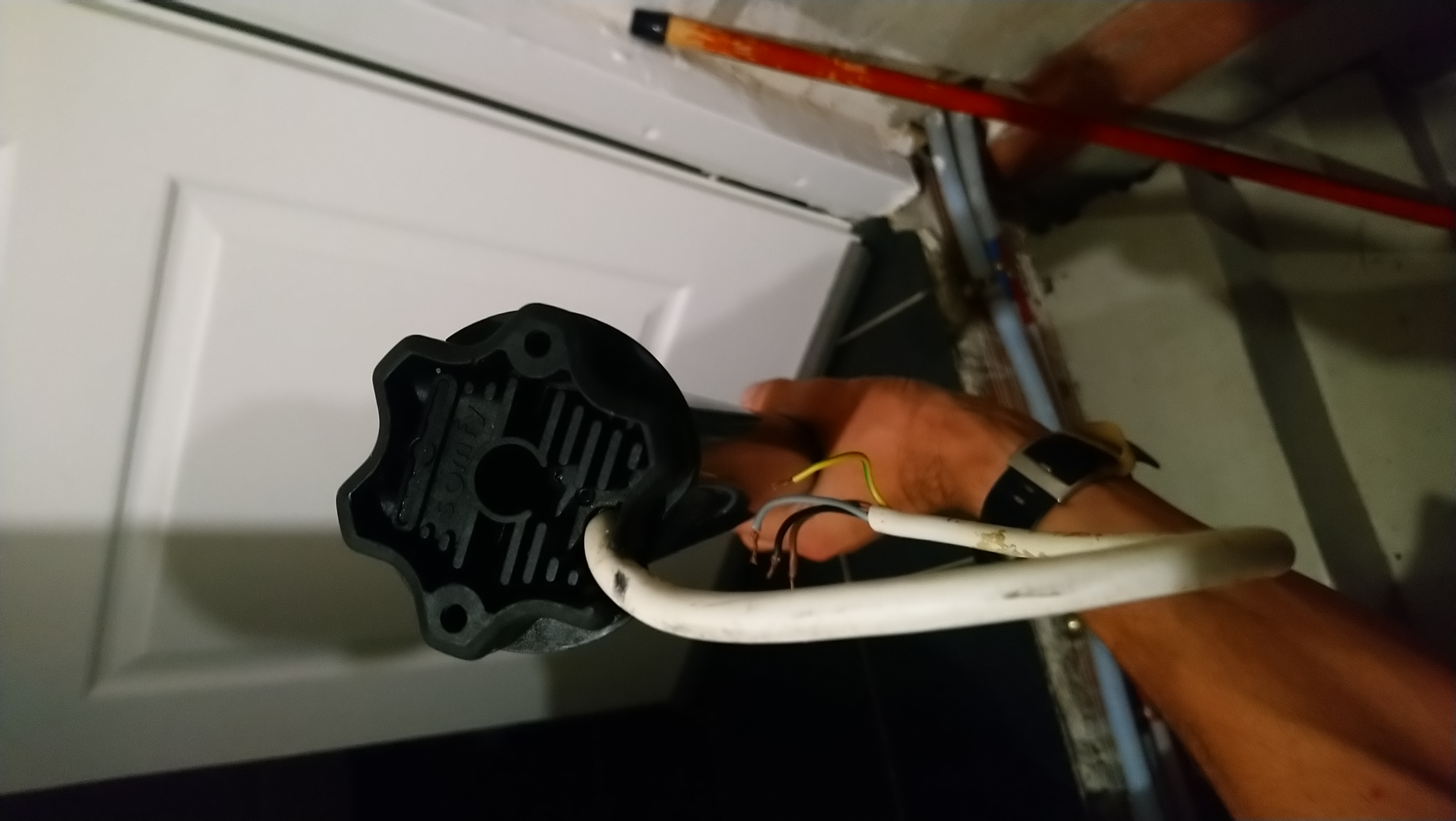

    Je vous ai joins 2 photos du moteur. Je l'ai bien remonté dans son tube et le moteur ne tourne pas même à vide alors qu'il fait du bruit. Merci du coup de pouce mais je crois bien qu'il est foutu.
    Daniel K.
    Daniel K.
    Daniel K.
    Vous avez raison, il est HS...
    Son remplaçant : https://www.somfypro.fr/trouver-un-produit/-/e-cat/103204... (et vous y trouverez toutes les informations en liens inclus).
    N'oubliez pas de conserver les ensembles d'adaptation sur le moteur défectueux (couronne sur la tête du moteur où arrive le câble d'alimentation, roue à l'autre extrémité) pour les positionner sur le nouveau afin que ce dernier s'adapte parfaitement à la forme géométrique intérieure de votre axe d'enroulement

    Votre moteur a un corps diamètre 45mm et possède, suivant photo, une "tête étoile" (voir PJ).
    C'est donc probablement un "LT50" et je vous conseille un 20N "METEOR" comme l'abaque page 6 de la PJ
