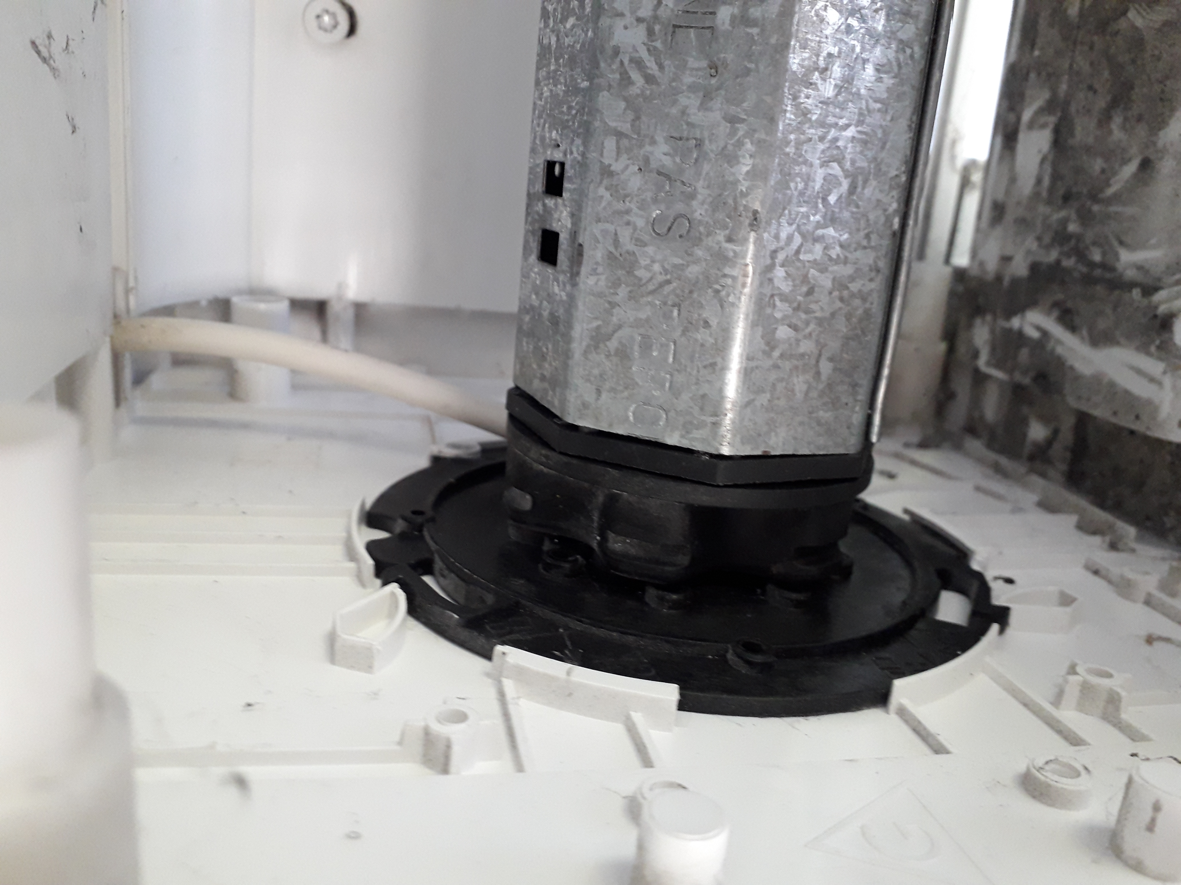

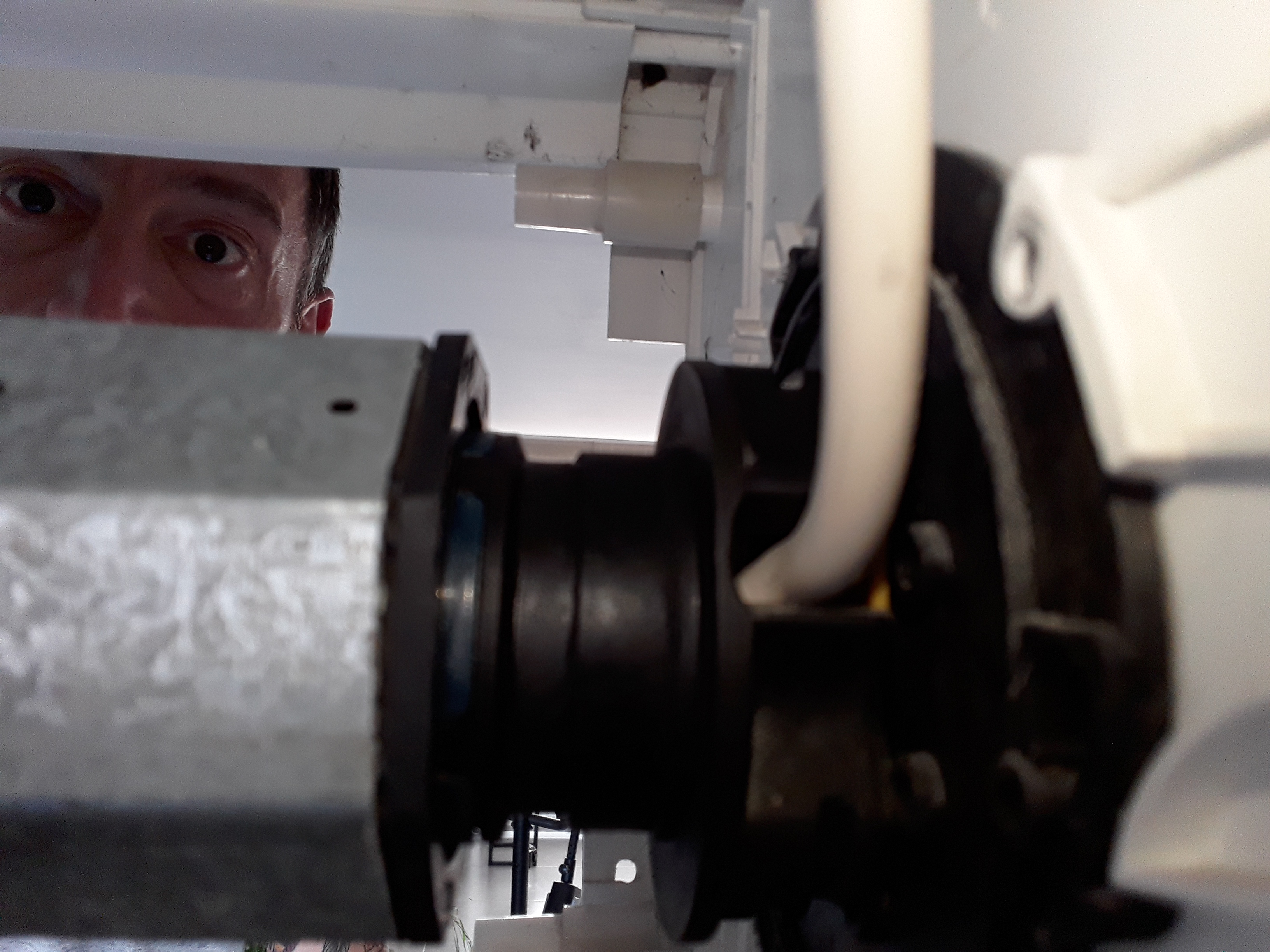

Afin de remplacer un condensateur défectueux je souhaite enlever le moteur le tablier à bien été enlevé mais je bloque sur la dépose de l axe.
C est un volet intégré dans un bloc baie j ai commencé par le cote opposé au moteur.
Cote moteur pas de goupille je ne vois pas comment procéder.

    Il semblerait que la flasque noire soit clipser sur la joue.
    Il faudrait la déclipser en la dévissant dans le sens horaire (voir les ergot de butée).
