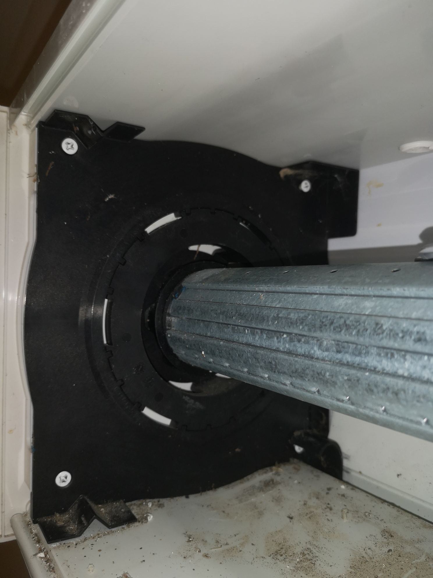

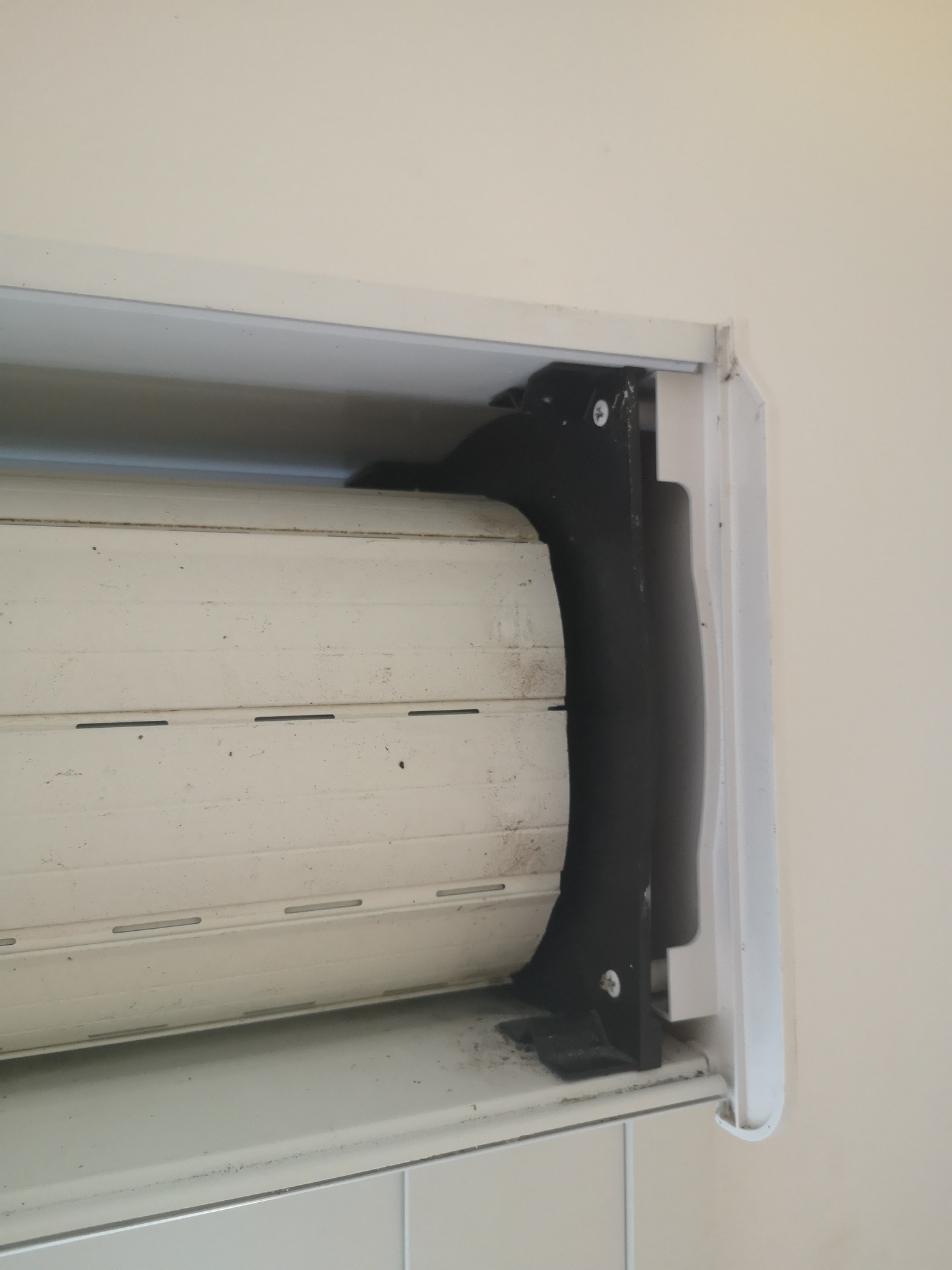

    Bonjour Luc, merci pour cette réponse. Pour enlever le moteur il faut enlever l'axe. Pour enlever l'axe il faut enlever au moins un support en plastique noir (celui qui est sur la photo). Je peux démonter les quatre vis qui le fixent sur le coffre mais une fois que j'ai fait ca il est impossible d'enlever le support en plastique noir.
    J'ai aussi essayé par l'autre coté en enlevant le circlip qui est derrière le support en plastique noir. l'axe ne coulisse toujours pas horizontalement pour pouvoir être extrait.
    Une question Luc, que veux tu dire en écrivant que le moteur s'enlève tablier fermé ? Il n'y a aucune partie apparente à l'extérieur du coffre. Il s'agit d'un bloc baie.

    Pouvez vous poster des photos des embouts d'axe volet fermé ?

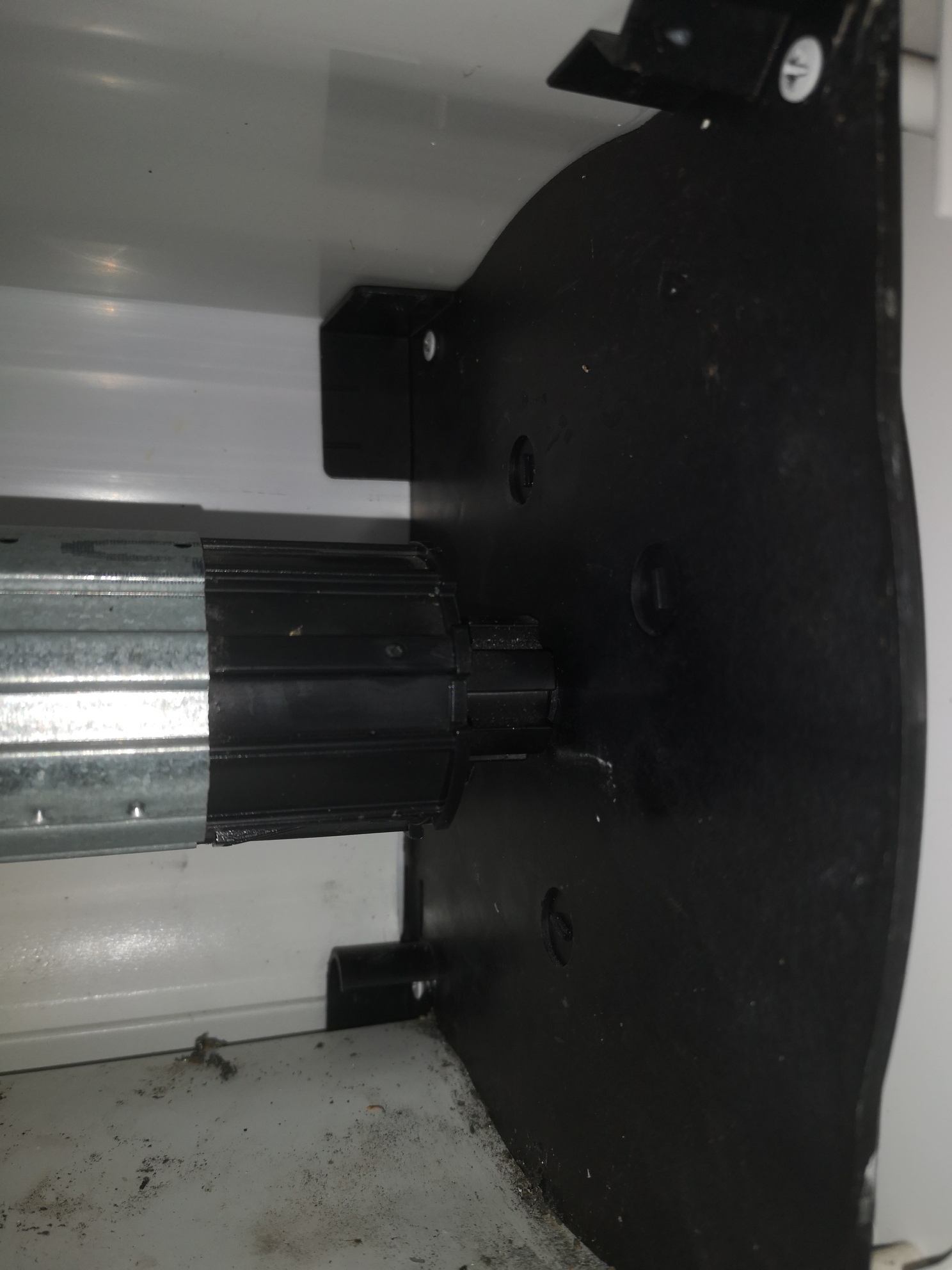

    Au niveau du coté opposé au moteur, il y un embout, c'est un embout de quel type ?

    Merci Luc, je vais maintenant poster des photos de l'extrémité de l'axe volet fermé. D'abord trois photos à droite. Puis deux photos à gauche.
    C'est clairement visible sur vos photos côté opposé au moteur : au niveau de l'embout plastique noir, il y a deux petites languettes (toujours noires) qui empêchent cet embout de rentrer dans l'axe galva. Il faut pincer ces deux languettes et, en même temps, repousser l’embout à l'intérieur du tube (prendre un outil pour faire bras de levier car c'est généralement dur... souvent lié aux bavures de tronçonnage restées sur l'axe galva). Cela vous donnera le débattement nécessaire pour déboîter l'axe qui sera ainsi plus court.
    Opération inverse pour le remontage, s'assurer que les deux languettes soient bien visiblement déployées pour immobiliser l'axe.
