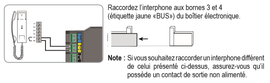

Bjr, je souhaite ajouter un contact d'ouverture (généré par un visiphone -pas Somfy-) sur mon moteur de portail frevia 600. Dois je cabler sur les bornes Bus 3 et 4 en // des cables des cellules ? En effet je suis étonne car le contact sec va créer un court circuit entre les bornes 3 et 4 quand il sera actionné. Merci pour la réponse.

    S'il n'y a pas de bornes "START" sur votre boitier, il faut bien raccorder le contact sec sur les bornes 3 et 4 (BUS - jaune).

    Merci pour votre réponse, je vais donc brancher le contact en parallelle des celules. Par contre, pour ma culture perso, pourquoi le contact ne fait pas court circuit avec les cellules qui doivent etre alimentées en 24V ?
    Parce qu'il s'agit d'un bus et pas d'une simple alimentation. Un peu technique !
