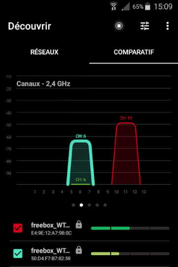

    Sollier , si elle se déconnecte et se reconnecte c'est qu'il y a un problème avec le réseau Wifi.
    Soit tu as beaucoup d'appareil en Wifi chez toi, soit tu est en conflit avec les wifi de tes voisins.
    Télécharge sur ton smartphone l'application WIFI ANALYZER ou NETSPOT et vérifie comment de box autour de chez toi son sur le même canal.
    A partir de là tu verra si tu peux te décaller sur un autre.
