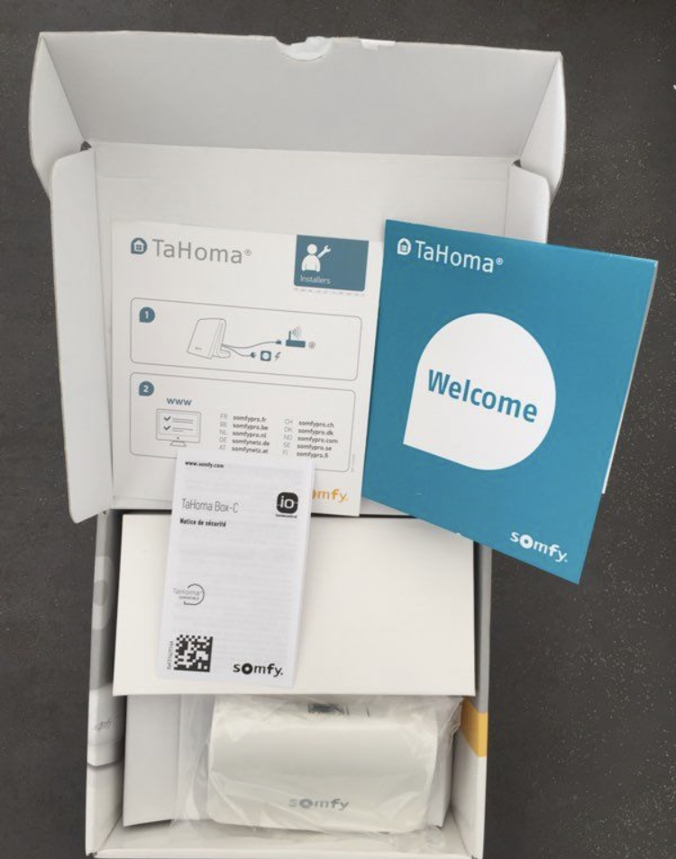

    C’est ce qu’il me semblait, mais regardez la
    Piece jointe: somfy et même pas soprofen d’indiqué. Pensez-vous ne sera vraiment pas compatible? J’insiste car si c’est multiproticole comme la tahoma normale!?

    Bonsoir Reg
    Comme déjà spécifié, si vous voulez faire évoluer votre domotique, il faut prendre un Tahoma V2 qui est multi protocoles.
    La notion "premium" n'existe plus depuis longtemps.

    Le vendeur m’indique que la box-C sera compatible avec les volet IO ! (Et pas RTS; tant pis pr la chaudiere) puis quand même l’utiliser ou pas afin de centraliser les volets uniquement !? Je m’y perds.
    Je vous ai tout dit !
    La Tahoma box-C ne cause qu'en IO. Elle est très simple et pas ou peu évolutive. Vous risquez dans le futur de regretter votre choix.
