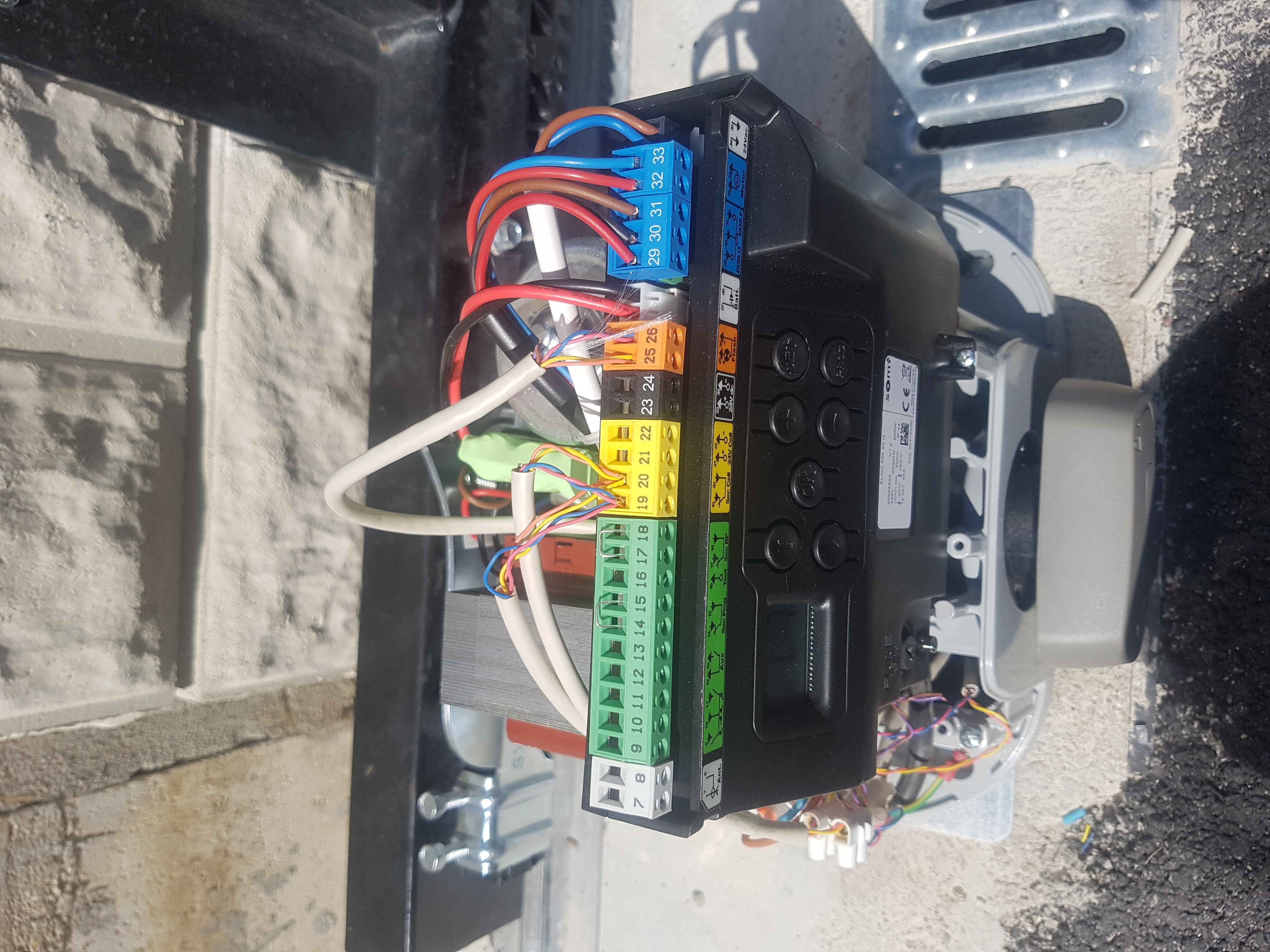

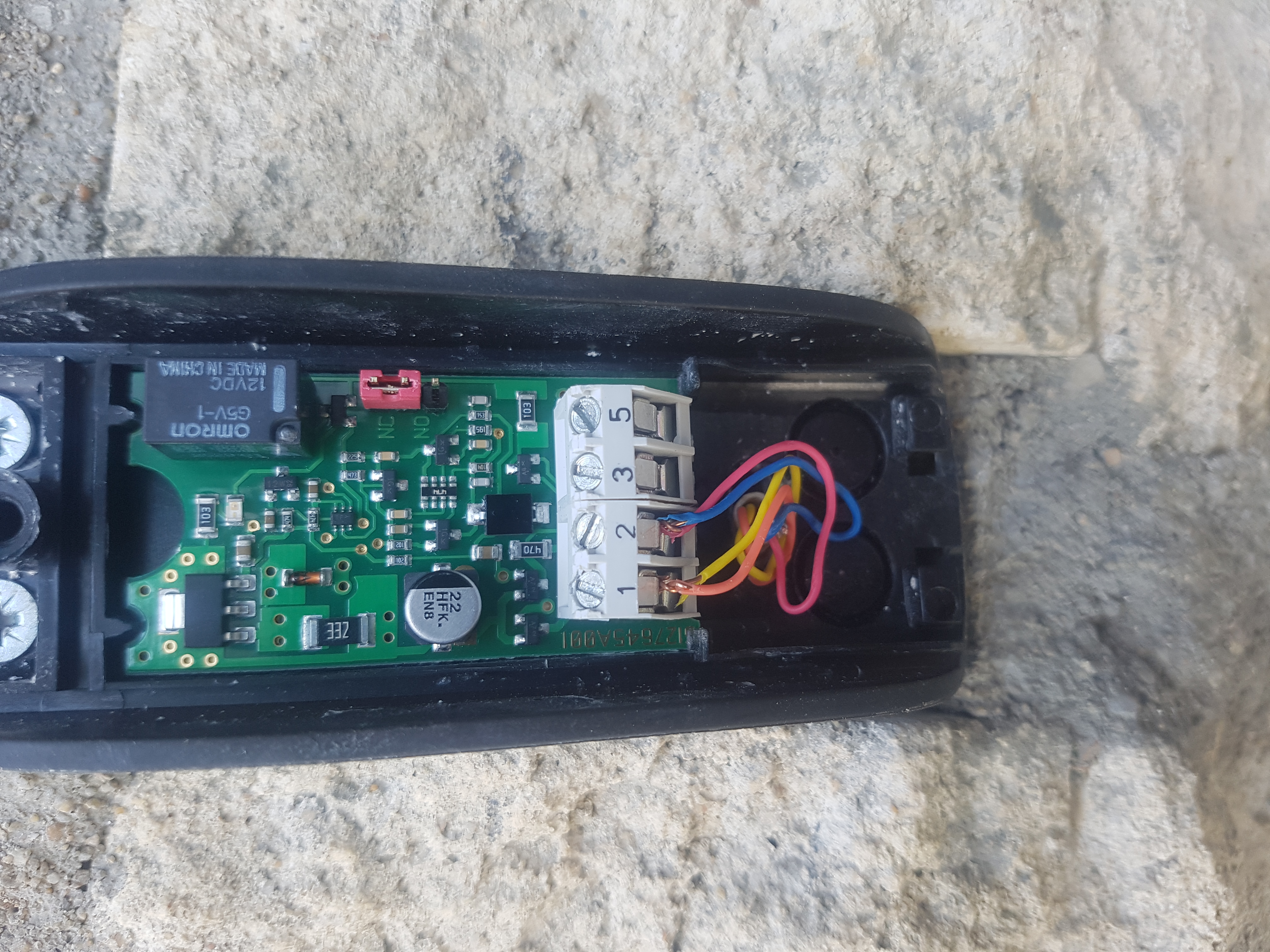

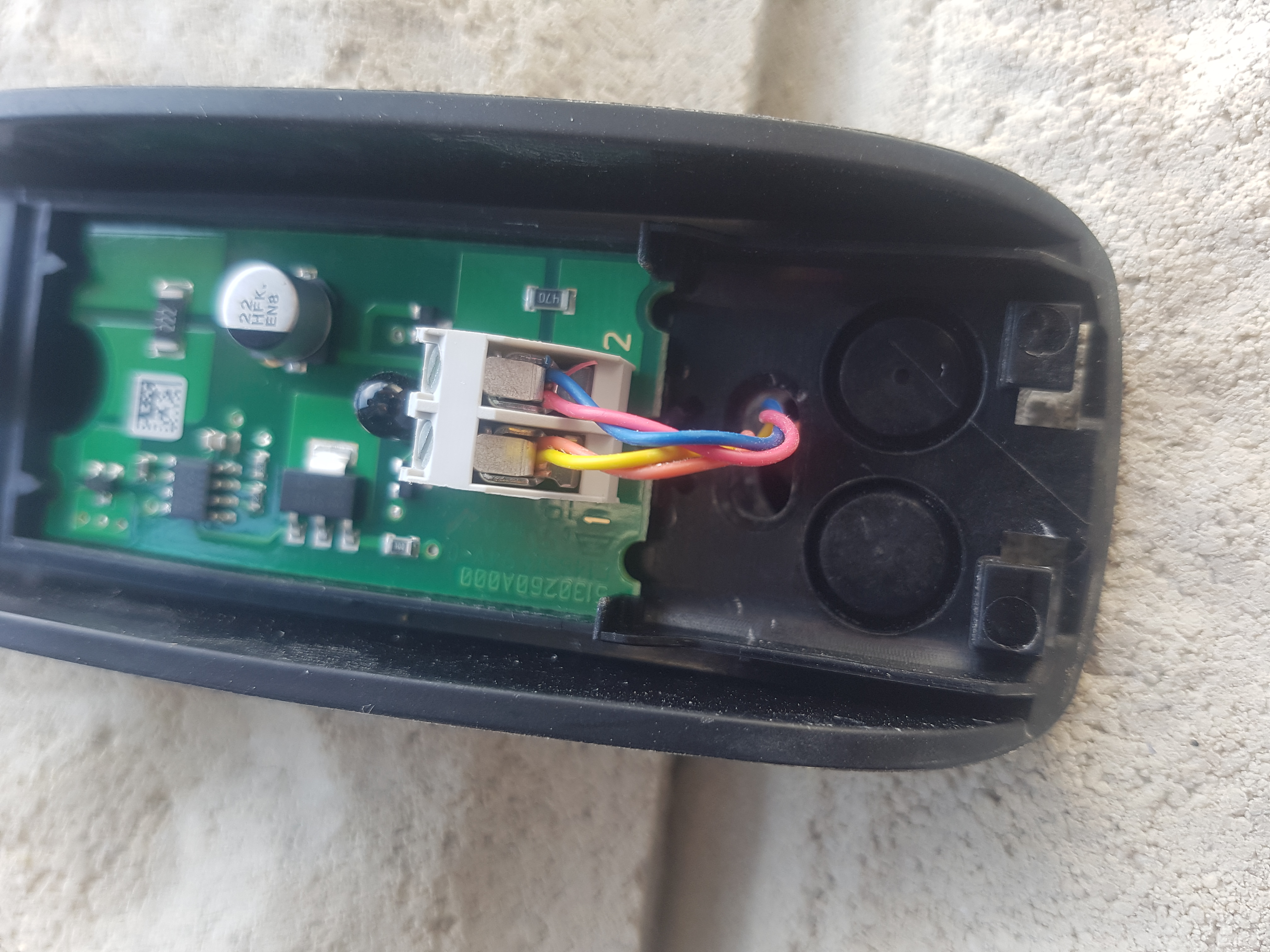

    Montrez des photos de votre câblage sur le boîtier et sur les cellules.

    Voici les photos souhaitées

    Essayez en mettant le petit cavalier rouge en position basse sur la cellule à 4 bornes.
    Ne mettez que le capot de la cellule TX (2 bornes).
