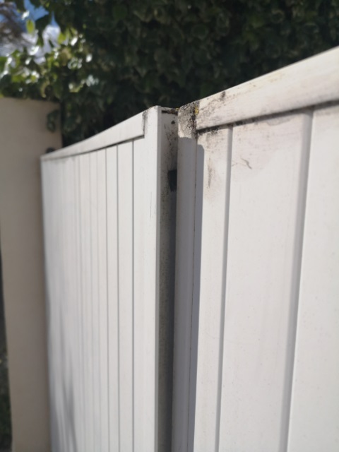

Réglage deuxième battant de portail avec SGS 501?
J'ai constaté que mon deuxième battant à la fermeture ne se plaque pas bien sur le premier, 1,6 cm d'écart.
Existe-il un réglage à faire pour supprimer cet écart ?
Merci d'avance pour les réponses

    Il faut desserrer les vis de la patte sur le vantail.
    Pousser le vérin contre le ventail et resserrer les vis.
    Il faudra peut-être aussi repercer si trop d'écart non rattrapable par les trous oblong de la patte.

    Merci Richy pour les conseils, je vais utiliser cette méthode.

    j'ai eu le même problème et j'ai juste ajouté des rondelles sous les vis de la platine (équerre) fixée sur le pilier ( mais les vis des extrêmes) afin que la platine soit un peu en biais.
    certes c'est un peu du bricolage mais cela fonctionne et replaque le vantail sur le premier.
    bonne suite

    Merci Hervé
