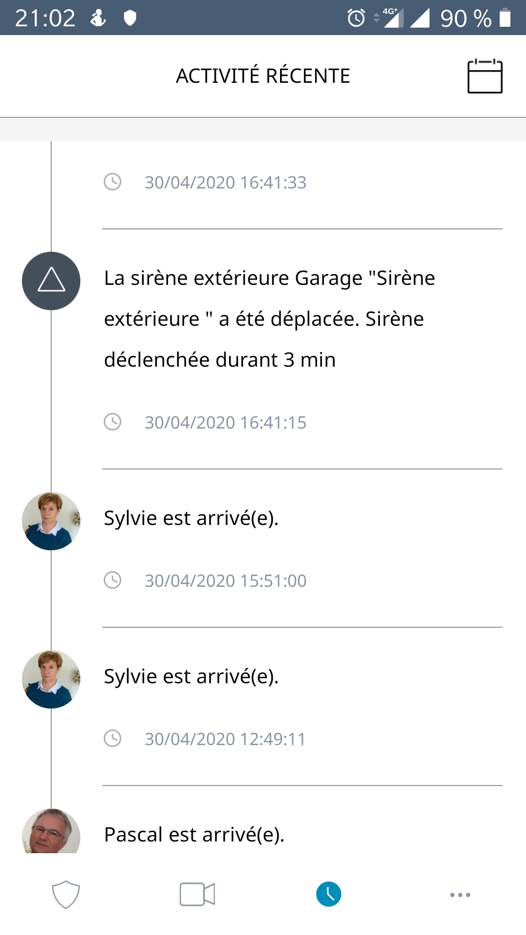

Il y a un canon à gaz pour éloigné les pigeons des exploitations agricoles prés de chez moi et cette explosion déclenche l'alarme "déplacement de la sirène garage" merci de changer la sensibilité de ma sirène. Merci de me contacter par E-MAIL pour que je puisse vous communiquer les éléments que vous avez besoin.

    Toute mes excuses,j'ai vraiment oublié de vous saluer. Bonsoir à tous, je ne peux pas déplacer le canon à gaz qui chasse les oiseaux qui mangent les gaines qui poussent dans les champs voisins car je n'en suis pas le propriétaire

    Bonjour Pascal,
    Votre sirène est sensible aux vibrations. Je viens de faire la demande auprès du service développement afin de baisser la sensibilité de votre sirène.

    Bonjour à tous, merci pour avoir pris mon problème en compte.Bonne journée

    Pascal,
    La sensibilité de l'auto-protection de la sirène extérieure a été baissée.
