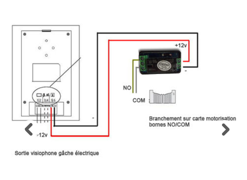

Visiophone v500 comment se servir de la commande du portillon pour ouvrir une porte de garage?
Je n’ai pas de portillon mais je voudrais commander ma porte de garage avec cette fonction. Mon Visio est un V500 RTS et mon moteur et un sommer 500.Faut-il passer par un relais car coté motorisation c’est un contact sec. Si oui de quel type?

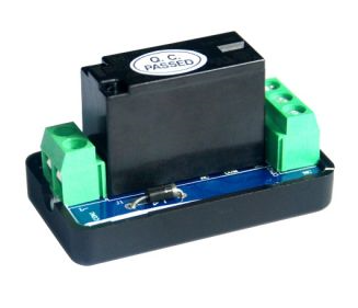

    Tapez "relais contact sec RC12" dans un moteur de recherche.

    Bonjour et merci beaucoup pour ta réponse plus que rapide et précieuse Jean-Luc B. Je n'hésiterai Pas à faire un retour quand se sera fait. La commande du relais est faite.
