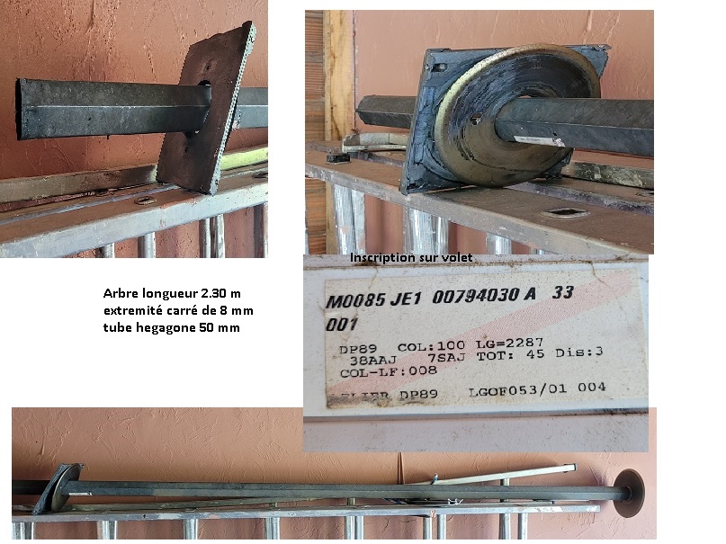

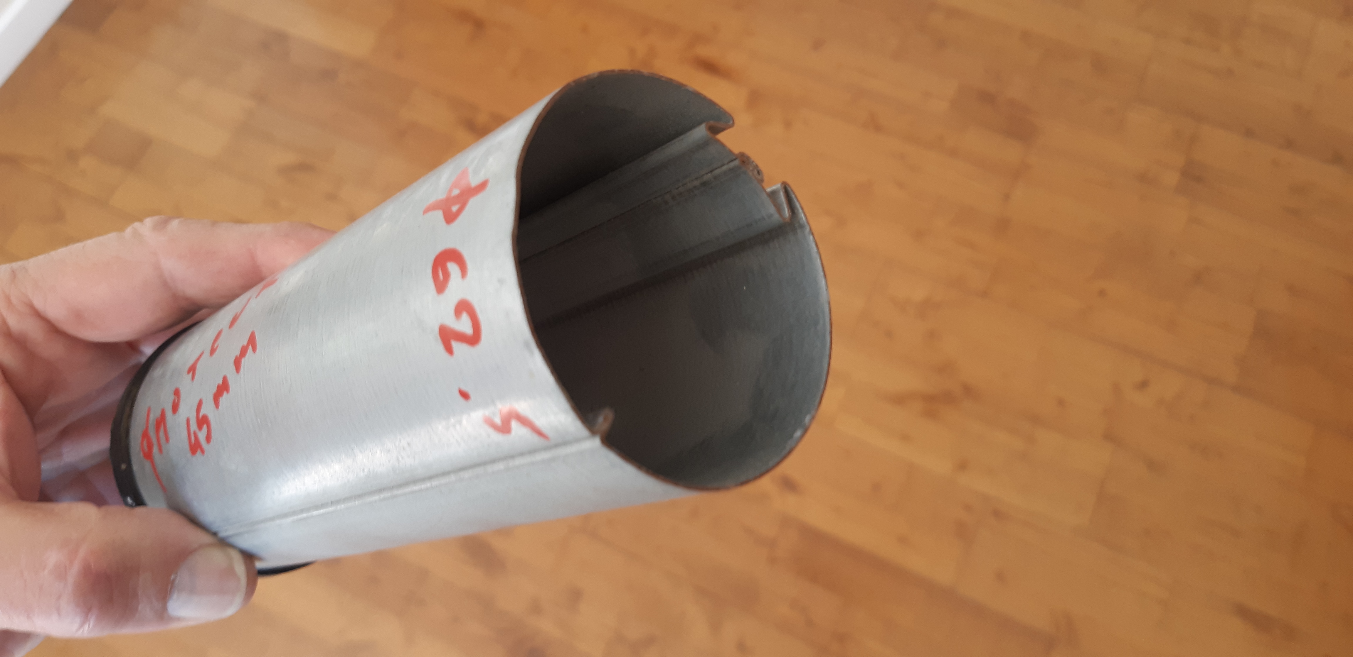

Bonjour, je dois remplacer des moteurs anciens 24 ans d'age, de marque SOMFY 15nM modèle CENTOR 15/16. Diamètre extérieur du tube 62,5mm. Réglage des fin de course par clé BTR (ALEN).Commande filaire.Les modèles de remplacement proposés par SOMFY REF 1240386 conviennent-ils ?

    La reference citée est un kit comportant un moteur filaire de 20 Nm et une ribambelle d'accessoires. Les caractéristiques du moteur conviendront. Si votre ancien moteur comporte une sortie carrée pour actionner la roue, il vous faudra commander en plus l'adaptation pour votre tube Deprat. Voir un exemple ci après.
    https://toutpourlesvolets.com/adaptations-moteurs-somfy-e...
