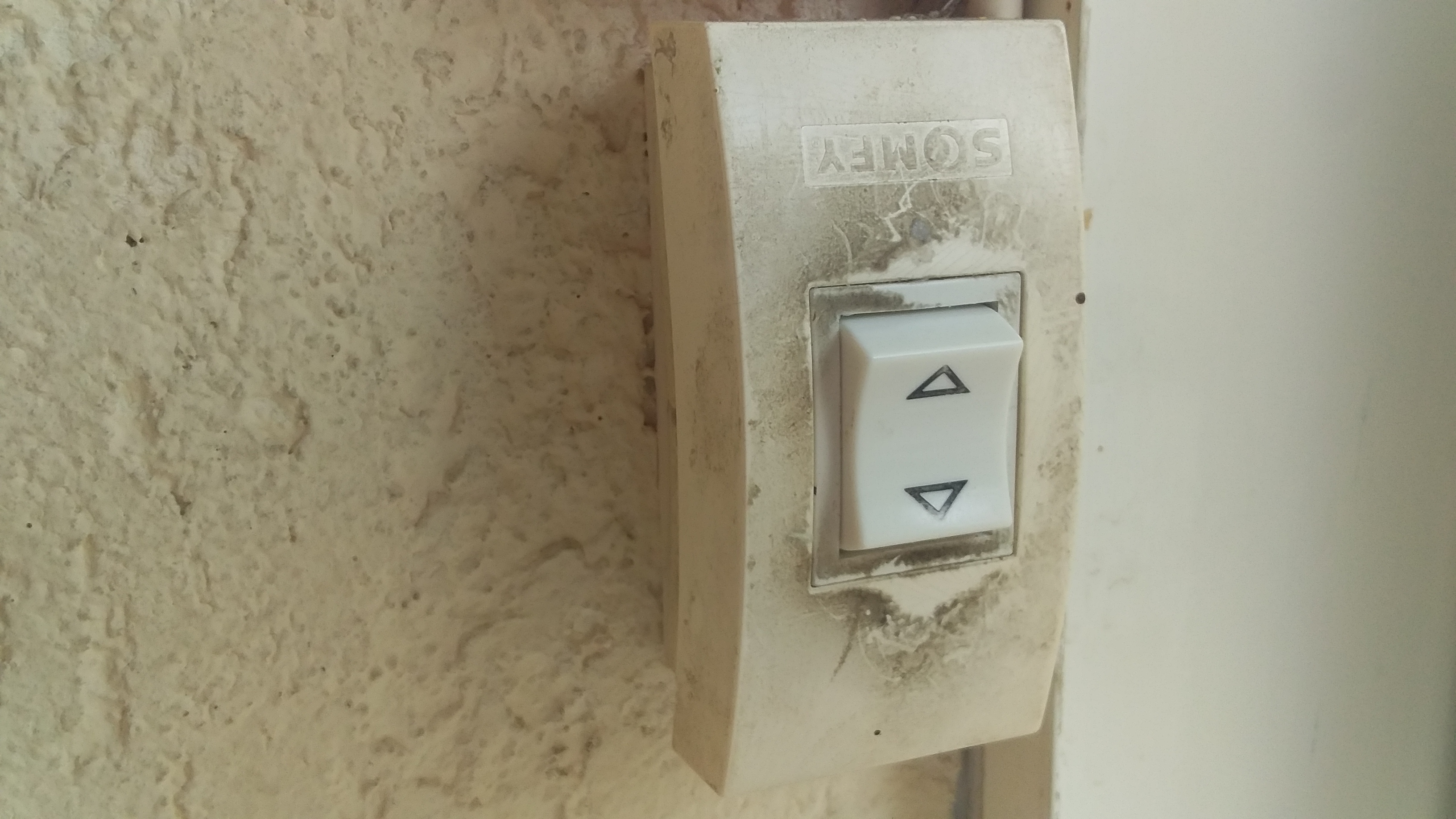

Bonjour Somfy, je suis l'heureux propriétaire de volets roulants filaires Somfy pour mes 3 baies vitrées depuis bientôt 25 ans. Suite à un obstacle, l'un de mes volets est bloqué en position basse. Si j'actionne vers le haut, il ne fait rien, si j'actionne vers le bas, il tourne. J'ignore le modèle malheureusement, c'est pourquoi j'ajoute des photos. Les procèdures que j'ai pu lire sur votre forum ne fonctionnent pas pour moi, (3×bas + pause puis 2 ×haut+ pause par exemple). Je précise que, malheureusement, mes 3 volets sont sur le meme disjoncteur. Merci de votre aide. Bonne journée à tous.

    Vos FdC se règlent via les 2 boutons; https://youtu.be/oHQs-5ku100
