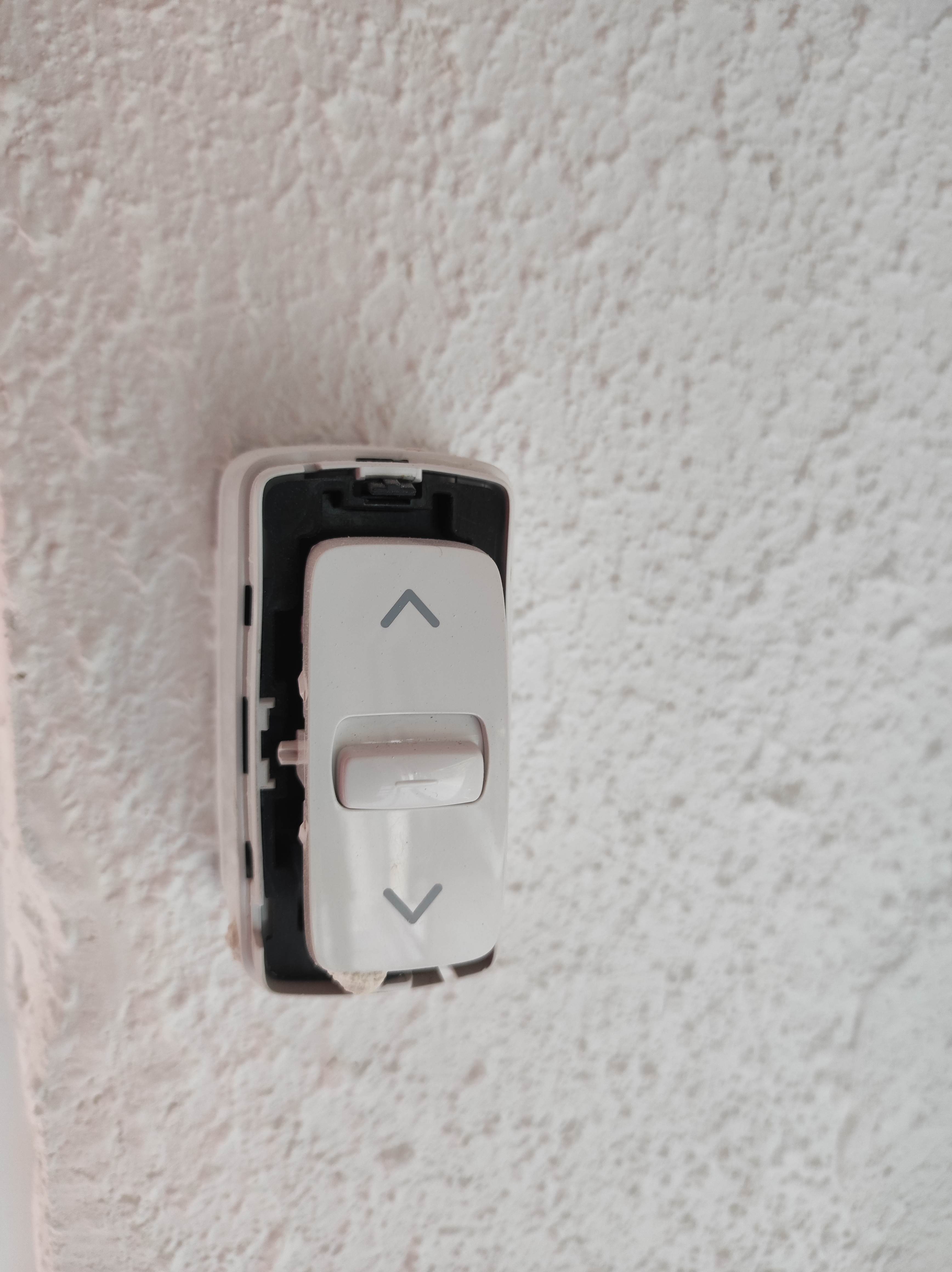

    concernant le matériel c'est un ensemble acheté chez Castorama, réf 8414606966684, baie coulissante en alu avec volet roulant intégré motorisation Somfy l 240 x H 200 cm et bouton de commande filaire 2 positions (cf photo en PJ).

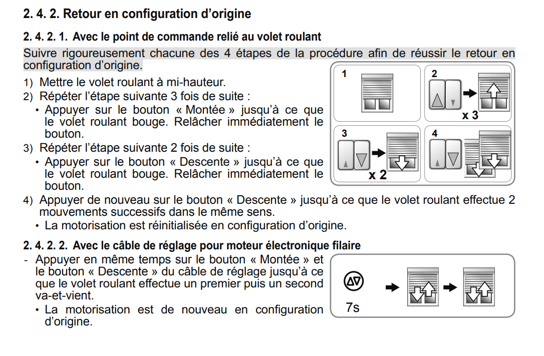

    Est-ce que vous avez essayé de le remettre en configuration usine ?

    j'ai effectivement essayé la 1ére méthode que vous indiquez sans succès ; idem pour la méthode de court-circuit des fils montée et descente avec la phase.
    Par contre; je ne peux pas essayer votre 2éme méthode car sur le bouton de commande, je ne peux pas appuyer simultanément sur la montée et sur la descente ...
