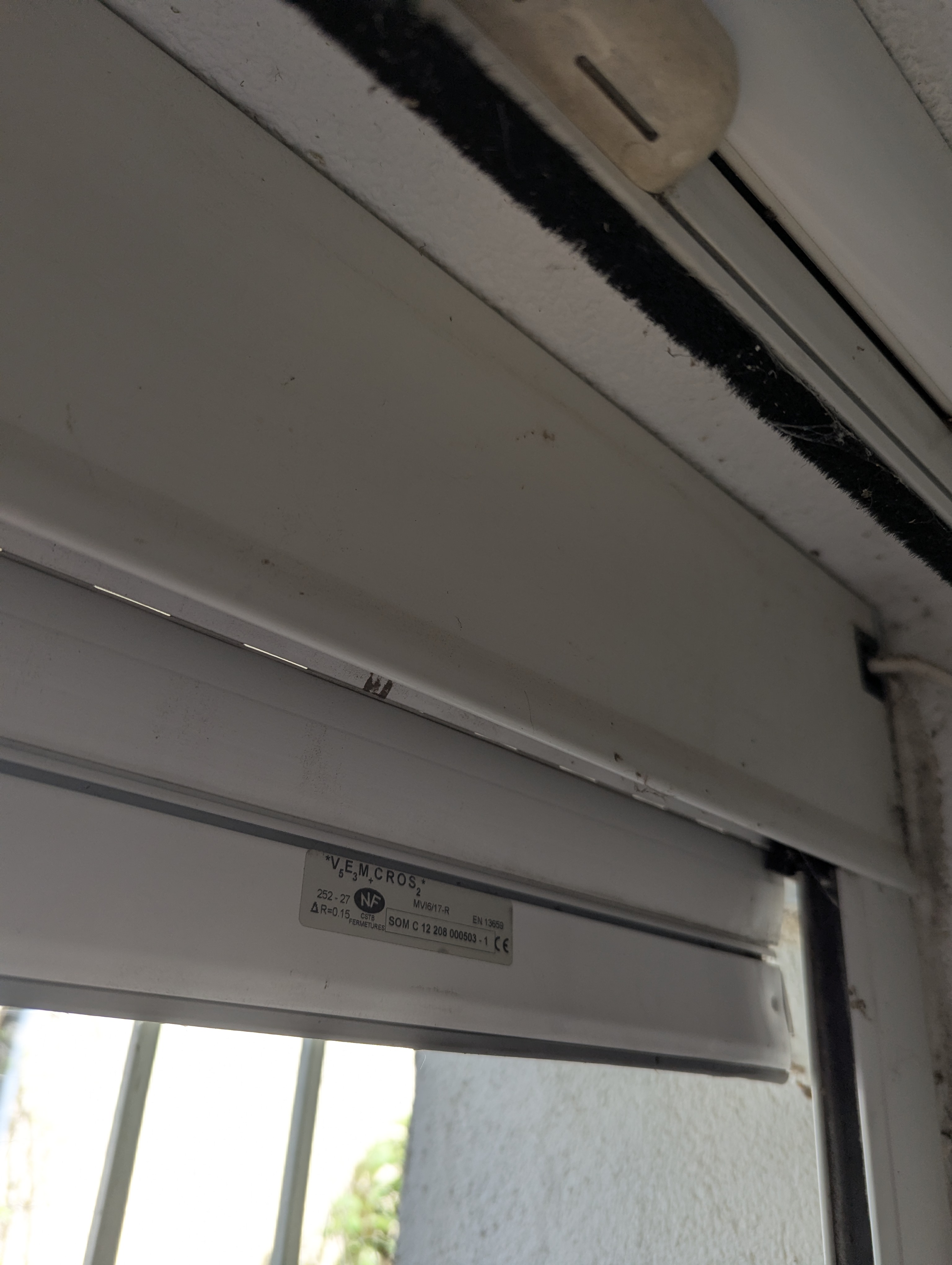

    Bonjour Marion,
    Le terme "Celles-ci" fait référence aux butées, qui doivent être présentes sur votre volet.
    Pour vous indiquer la procédure appropriée de reprogrammation de votre moteur, nous aurions besoin de connaître le modèle de moteur installé, comme par exemple un modèle ILMO ou LT 50.
