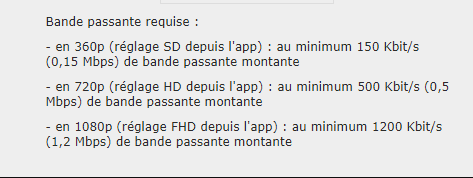

    En principe la question du débit ne se pose qu'avec des caméras.
    Voir tableau ci joint
    Pour le débit descendant Tahoma se contente d'un méga voir moins.
